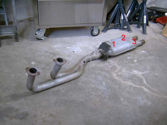

BeitragVerfasst am: Di 28 Jun 05 13:24:19    Titel: Re: Auspuffanlage
kann ich motorseitig mit einstellungen das abgasverhalten verbessern und ist das ganze einfach so?
Nein, außer dem Ventilspiel gibt eigentlich nichts einzustellen. Verschleißprüfungen an Nockenwellen und Drosselklappenwelle, sowie eine Zustandsprüfung der Zündkabel käme evtl. noch in Frage.

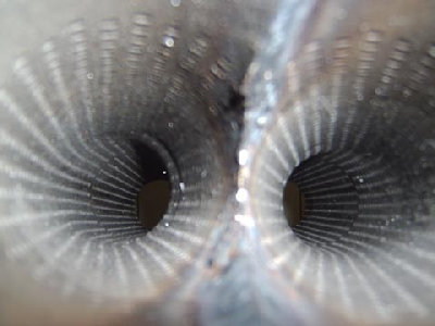

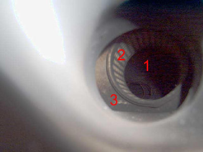

Was das "Schießen" angeht, hört man dieses bei Deiner Konfiguration eigentlich sowieso nur weil Du keinen Kat, bzw. bei der katlosen Variante keinen Vorschalldämpfer im Auspuffsystem drin hast. Bei der Variante ohne Kat soll dieser VSD das "Schießen" ( Knallen ) eliminieren. Beim Kat gibt es drei Kammern im Kat ( 1. Monolith, 2. kurze Adsorbtionsrohre, 3. kurze Sammelkammer ) die diese "Verbrennungsgeräusche" unterbinden sollen.
Nimm es als gegeben hin, die alten Nordmototren klingen ja ähnlich - wenn auch hier das Ansauggeräusch noch etwas dominanter ist.

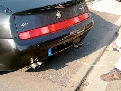

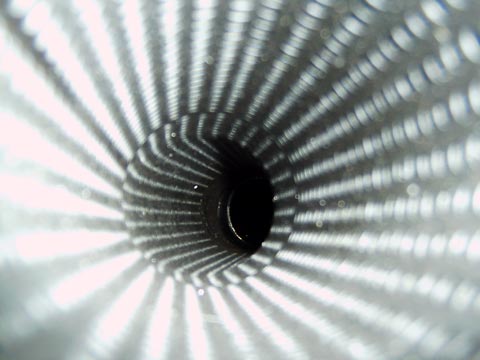

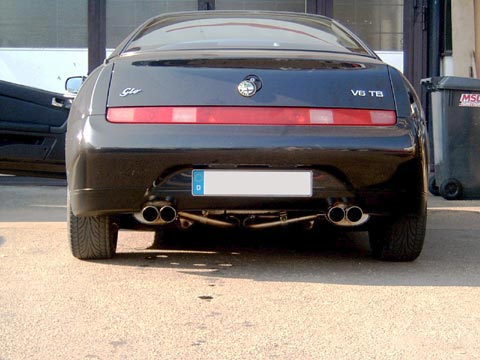

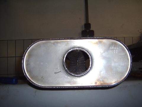

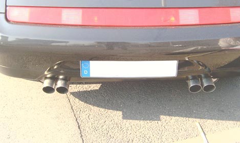

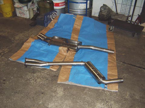

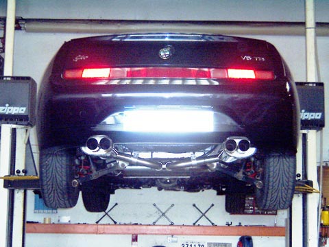

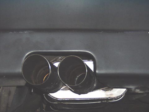

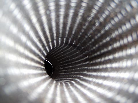

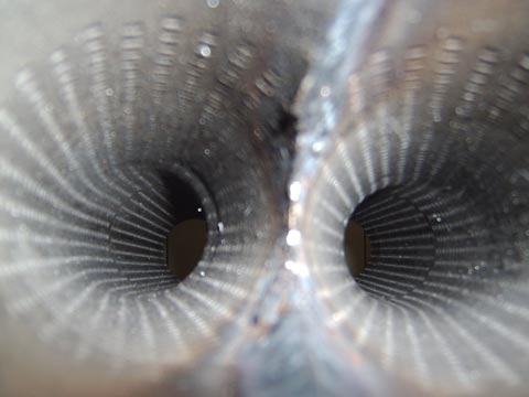

http://www.performance-exhaust.de/ ( kurz pe-ex )
Die neuen Internetseiten sind noch nicht fertig, gehen innerhalb der nächsten vier Wochen online.
Fertigung aus Edelstahl ( T 304 ), indiviuelle Anpassung am Fahrzeug, TÜV-Eintragung möglich.
Haber mal ein paar Bilder fertiger Anlagen ( 916 TB und mein 168 ) angehängt. Bilder vom 75 TS folgen sobald die Anlage fertig ist.
