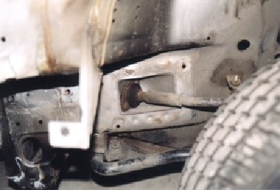

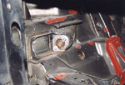

Noch eine Frage zum Zugstrebenumbau:
Je mehr ich mir die Mimik der Zugstrebenaufnahme so betrachte, komme ich zur Überlegung, ob es eventuell sinnvoll wäre auch auf der Motorraumseite eine entsprechende Aluscheibe zu unterlegen um eventuell die Kräfte auf den 2 Bohrungen in der Karrosse etwas zu entlasten ??
Gäbe es da entgegensprechende Gründe oder gar Schwachsinn ?
Hat jemand ein Foto von der Befestigung Motorraumseitig ??
Danke !

Eigentlich braucht es das nicht wirklich. Das Blech auf der Motorraumseite ist an dieser Stelle zwei oder dreilagig. Man sollte aber auf jeden Fall große Unterlegscheiben und selbstsichernde Muttern verwenden.
Viel wichtiger ist eigentlich das die ganze Befestigung auf der Zugstrebenseite auch wirklich Plan aufliegt.
Sollte sicher einige im Internet zu finden sein. Kann aber die Tage mal eines machen und hier einstellen.

Danke für die Antwort Chris, eben die Verwendung der Unterlegscheiben wollte ich mittels einem kompakten Stück umgehen. Ok, werde die Streben jetzt einsetzen, dann weitersehen.
Konnte trotz aller Suche die innenseitige Befestigung nirgends finden, wenn du ein Bild zur HAnd hast, danke, wenn nicht machts auch nix.
BeitragVerfasst am: Mo 02 Jan 06 15:50:52    Titel:
Nicht von mir und auch nicht von sehr guter Qualität.

BeitragVerfasst am: Mo 02 Jan 06 16:40:04    Titel:
Yes Sir, thats it, thank you!
BeitragVerfasst am: Mo 02 Jan 06 16:58:29    Titel:
Auch nicht von mir Evil or Very Mad , nicht daß es heitß, ja? Wink
BeitragVerfasst am: Mo 02 Jan 06 17:06:09    Titel:
Die obige Distanzscheibe wurde motorseitig verbaut, hat also das Loch geweitet.
Du brauchst also noch zwei solcher Distanzstücke und entsprechend längere Schrauben wenn du nicht aufbohren willst.
BeitragVerfasst am: Mo 02 Jan 06 17:31:55    Titel:
wenn du das von dir zitierte Foto meinst, dass ist radhausseitig.
Meine 2. Frage war nach Distanzen an der Motorraumseite, hat mit dem aufweiten der Bohrung nix (mehr) zu tun. ist ja danach. schaus dir in natura mal an. Mir ists jetzt schon klar.
BeitragVerfasst am: Mo 02 Jan 06 17:35:35    Titel:
Das ist nicht die Motorraumseite, sondern die Radkastenseite -> Zugstrebe.
Ich glaube das ist ihm bekannt, er wollte aber zwecks besserer Verteilung der auftretenden Zugkräfte auf der Motorraumseite ebenfalls ein solches Distanzstück unterlegen.
