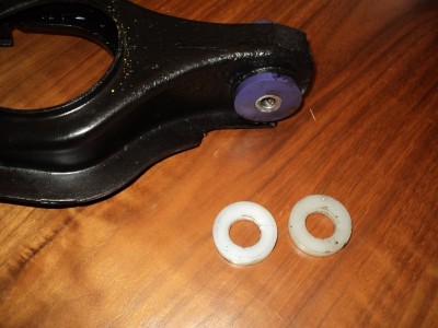

Hab mir schon vor längerer Zeit Buchsen für den oberen Querlenker besorgt und bei der Montage ist mir aufgefallen, dass die Buchsen um etwa 2mm zu breit sind - grundsätzlich nicht schlimm, weil das könnte man abschneiden.
Weiters ist mir aufgefallen, dass nach dem Einbau ein Spiel zwischen Buchse und Karosserie bleibt und die Buchse somit rauswandern könnte.
Die Buchsen von Superflex, haben zusätzliche Scheiben, um dieses Problem zu verhindern.
Gehts auch ohne diese Scheiben? Verkleben?
Meine Buchse Powerflex??

BeitragVerfasst am: Fr 13 Apr 12 17:16:18    Titel:
Ich habe letztes Jahr auch Powerflex verbaut und rumgerätselt.
Da mir einkleben irgendwie nicht sicher genug war bin ich in den gut sortierten Baumarkt und habe mir passende Unterlegscheiben gehohlt.
Die ultimative Lösung ist das sicher nicht aber es kann seitlich nichts verrutschen.
Grüße aus dem NOrden Jan2
schwerti
BeitragVerfasst am: Fr 13 Apr 12 18:13:36    Titel:
Haben die Buchsen von den Abmessungen gepasst, oder hattest du auch einen kleinen Spalt?
Hab auch schon überlegt, ob ich mir passende Aluscheiben drehen soll, aber wenn den Querlenker permant einfedert, dann reibt die Scheibe an der Karosserie und das ist auch nicht optimal. Alternativ könnte man auch eine Kunstoffscheibe drehen, wär dann nicht ganz so schlimm.

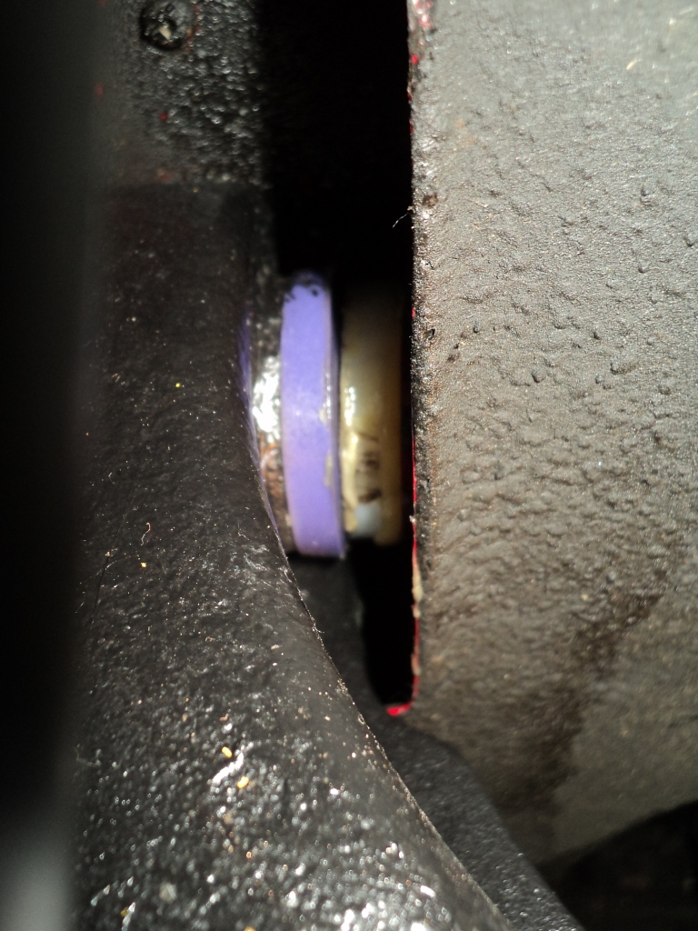

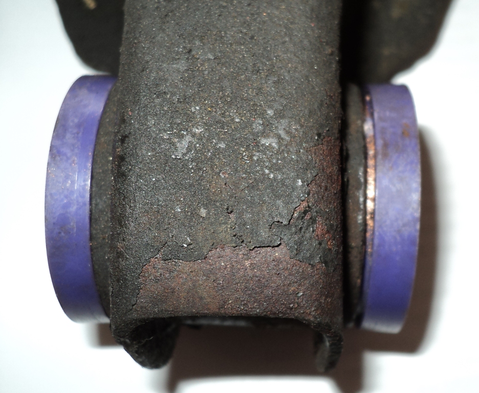

schwerti
BeitragVerfasst am: Mo 16 Apr 12 19:08:36    Titel:
Servus,
@Gerhard: Danke für die Erklärung.
Ich hab jetzt die Pu-Buchsen gekürzt und eingeklebt. Zusätzlich habe ich noch Kunststoffscheiben gedreht, welche verhindern, dass die PU-Buchsen rauswandern können (Außen, Innen, Breite: 40/18,5x7mm)
Dass sollte für mich als Sonntags-Schönwetterfahrer ausreichend sein.
Bei den nächsten Querlenkern werd ich dann Gelenke verwenden, sofern ich rausfinde, welches Lager man verwenden muss/soll.
Hier im eingebauten Zustand - diese Buchsen haben nur 37mm Außendurchm. weil nix anderes verfügbar war
