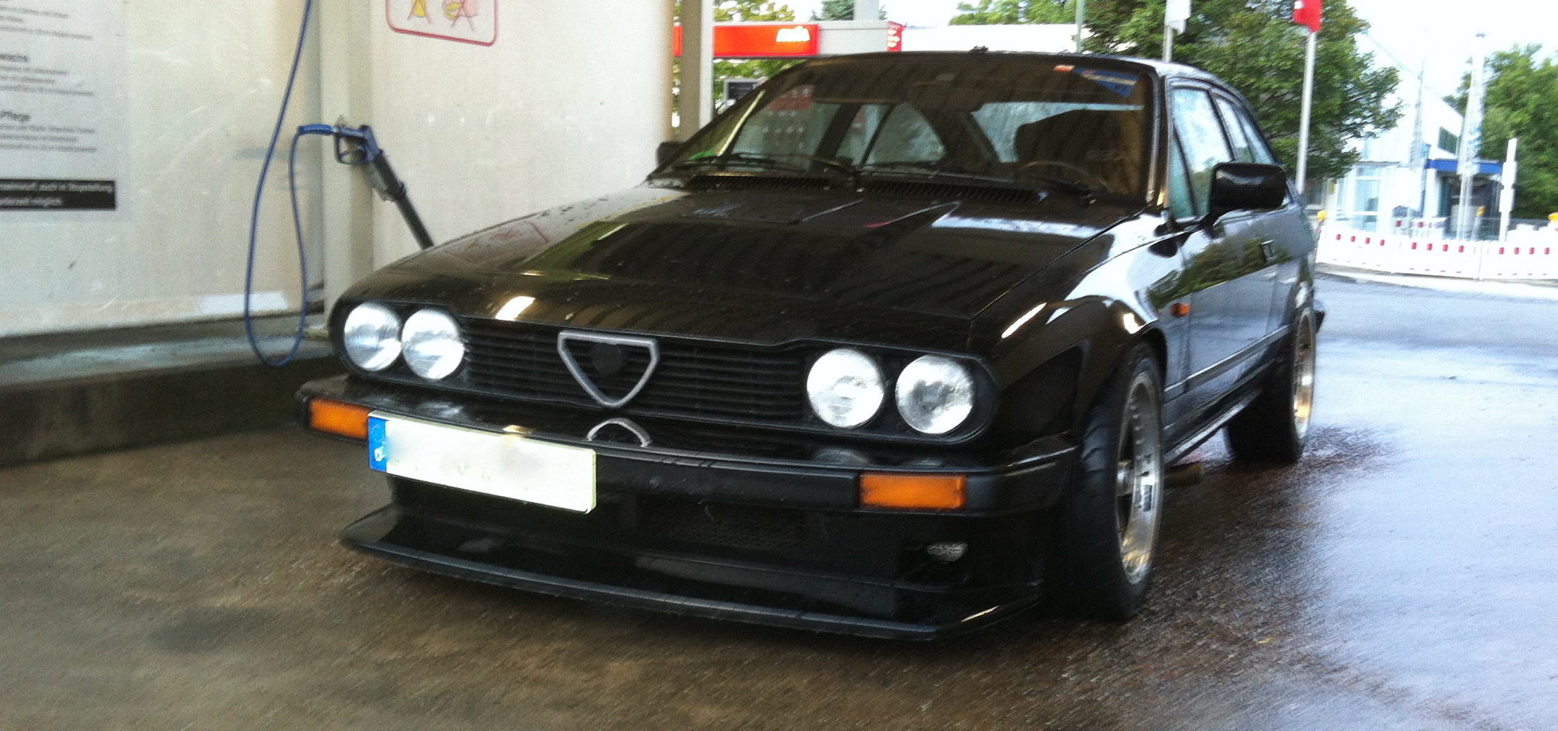

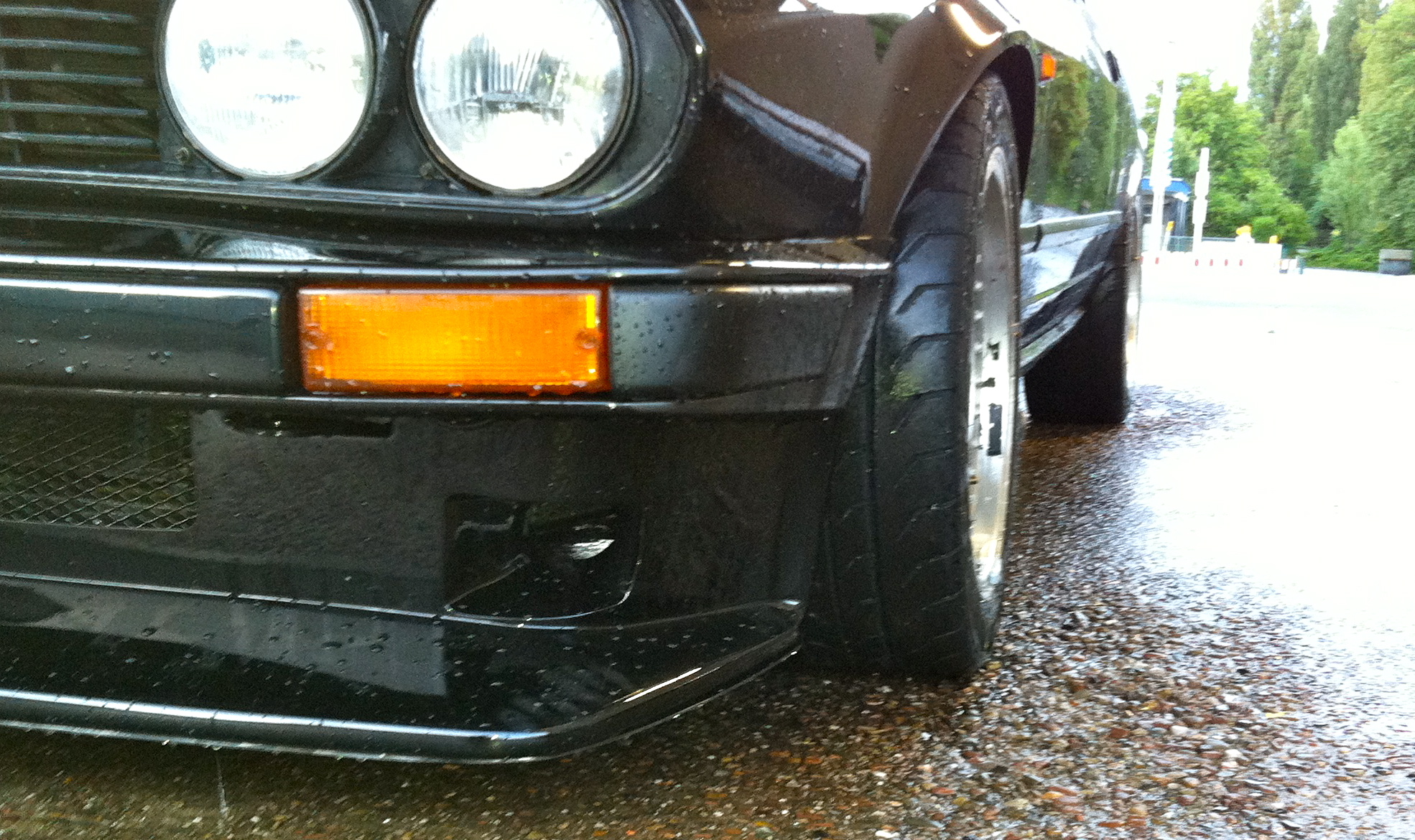

BeitragVerfasst am: Di 20 Aug 13 21:19:03    Titel: Fertig
Hi Carsten,
ready, if you are Very Happy
Nochmal danke für die schnelle Lieferung, wir sehen uns im Fahrerlager
Spoilerecke mit Lufteinlass
 Dateigröße:  937.51 KB
 Angeschaut:  24738 mal
GTV mit neuem Spoiler
 Dateigröße:  1.08 MB
 Angeschaut:  31886 mal

Sieht sehr interessant aus Smile

Looks great Rolf. I will also put on my new Zenders..... Wink

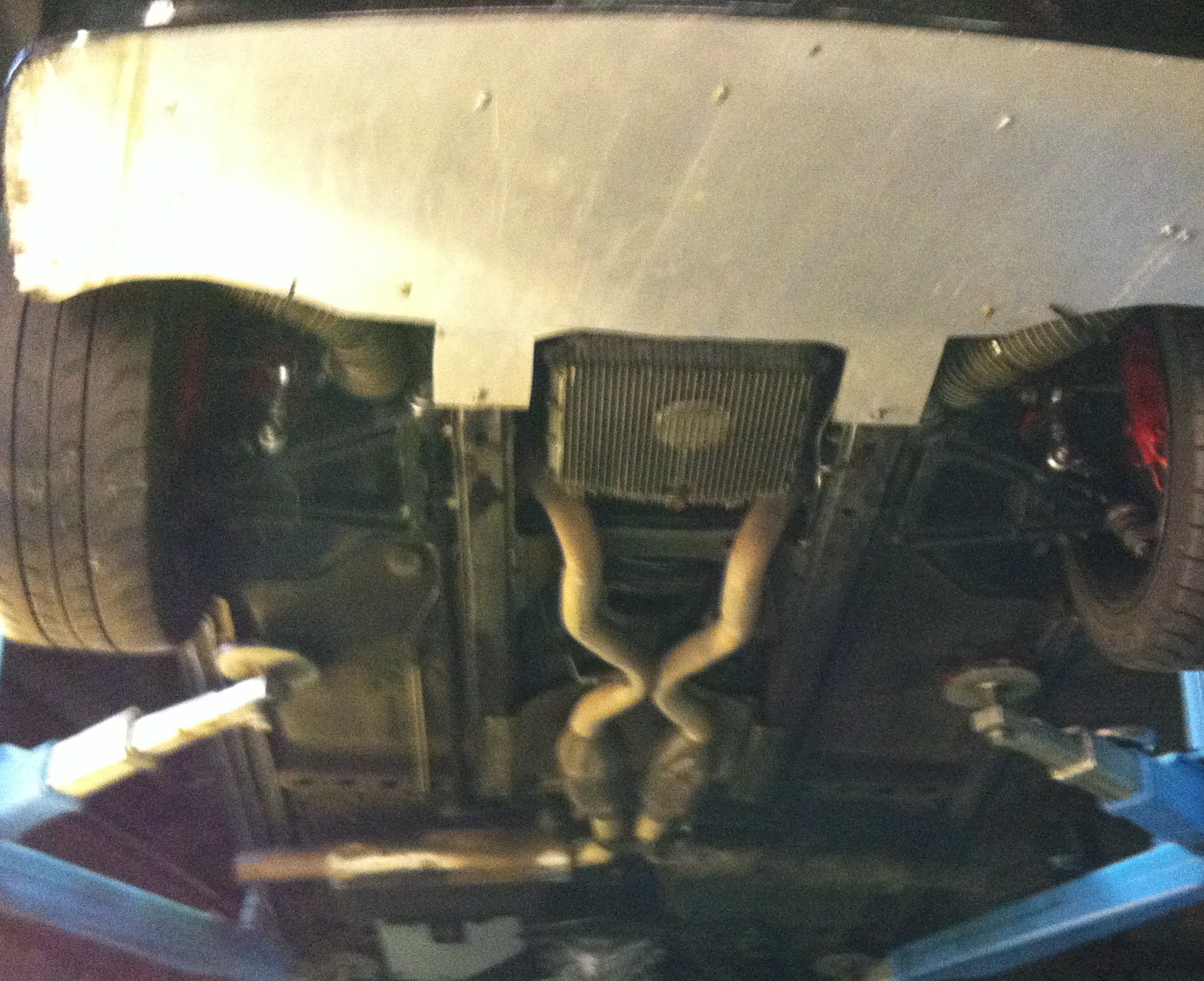

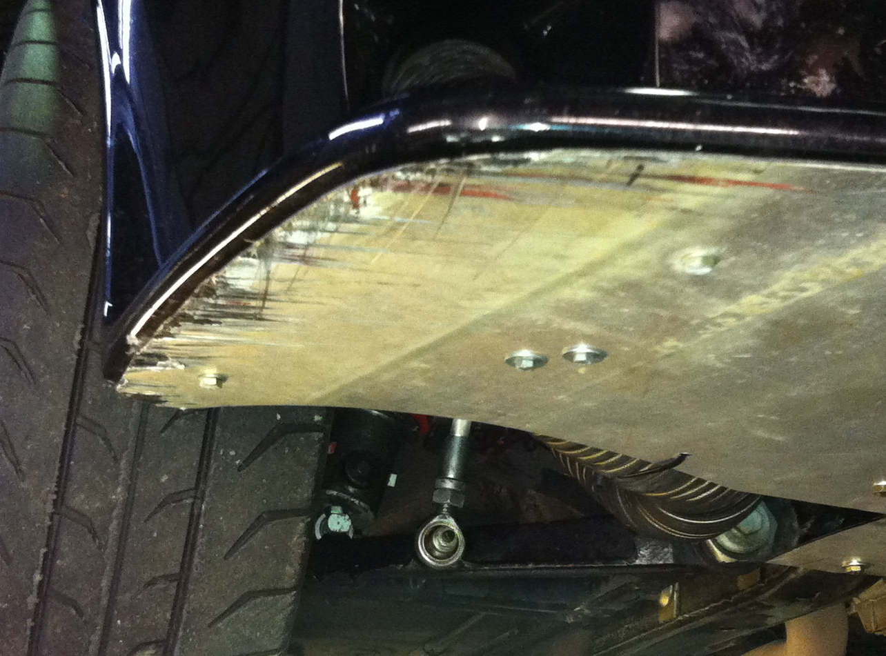

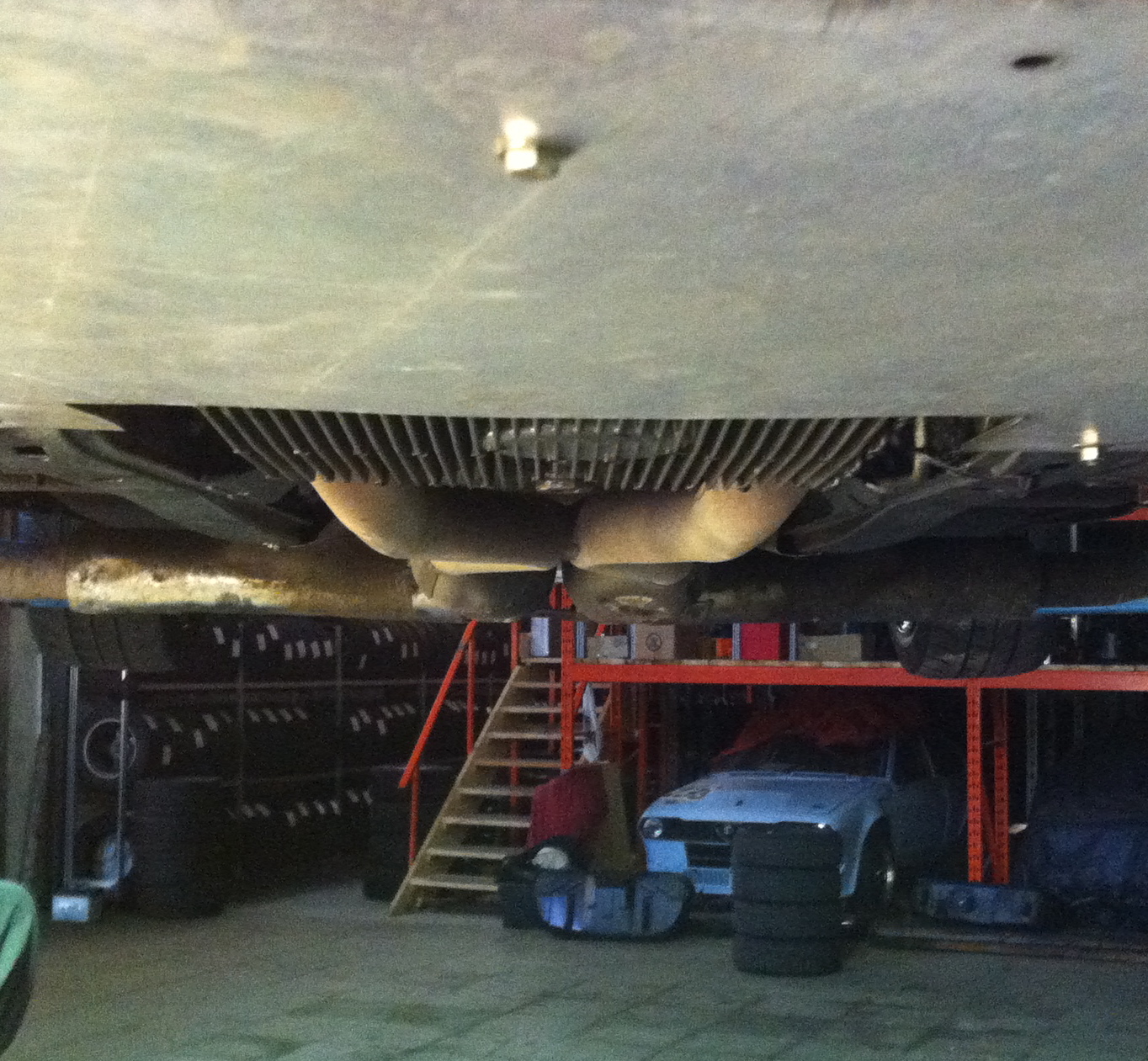

BeitragVerfasst am: Mi 25 Sep 13 23:28:27    Titel: Spoiler
Hatte den Spoiler sicherheitshalber mit einer Alu Sandwitchplatte von untern versehen, zum Einen um die schon vorhandene Unterbodenverkleidung bis zur Ölwanne zu verlängern, zum Anderen um die dünne GFK Schicht zu scützen.
War auch nötig,....
 Dateigröße:  759.7 KB
 Angeschaut:  23503 mal
Unterboden
 Dateigröße:  992.6 KB
 Angeschaut:  26155 mal
Unterbodenverkleidung nach Einsatz in Zandvoort
 Dateigröße:  492.45 KB
 Angeschaut:  30494 mal
BeitragVerfasst am: Do 26 Sep 13 15:39:22    Titel:
scheinbar neigt sich dein wagen noch zu sehr Laughing
da soltest du mal was unternehmen ,gegen diese schaukelei Razz Razz Razz
Beiträge: 706
BeitragVerfasst am: Do 26 Sep 13 21:09:09    Titel: Ahh
Hi Carsten,
habe so eine Ahnung was Du damit meinst Smile Smile
Ich glaube das ist ausgangs der Kurve 9, der Vodafone Kurve passiert. Da bin ich ein paar mal weit raus auf die Curbs gekommen...
