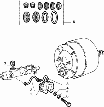

reiner164TS Gast
Verfasst am: Sa 24 Aug 13 19:11:20 Titel: BKV |
Teil 1 im Bild
17.85 KB |
2503 mal |
Waldek Gast
Verfasst am: Sa 24 Aug 13 19:25:41 Titel: |
Seine GTV hat einen Druckminderer, irgendwo unterm Auto.
