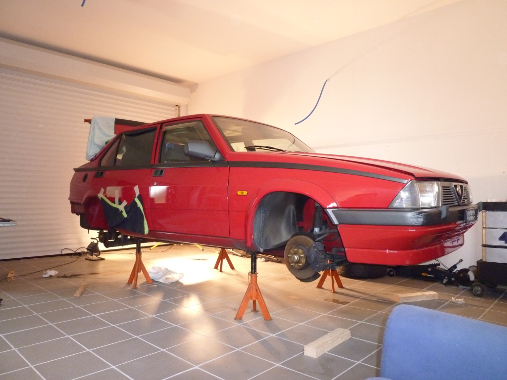

Hallo Zusammen

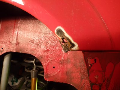

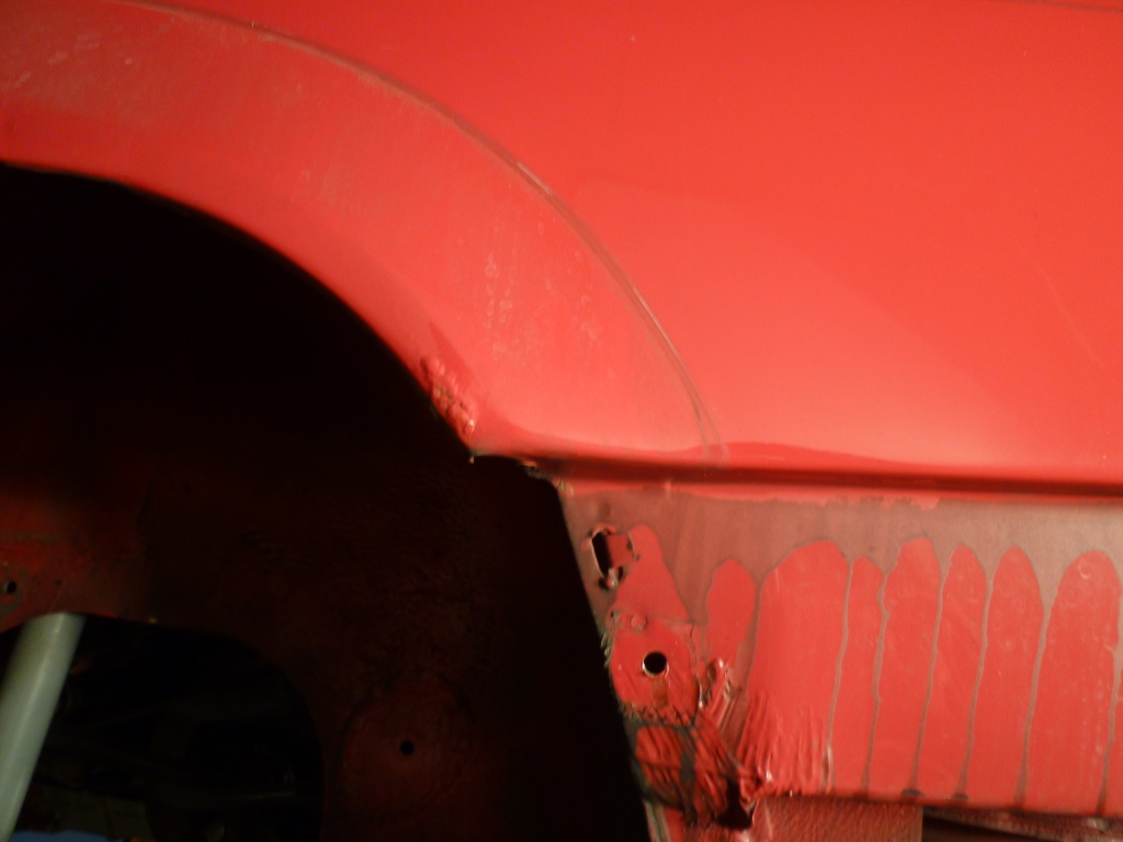

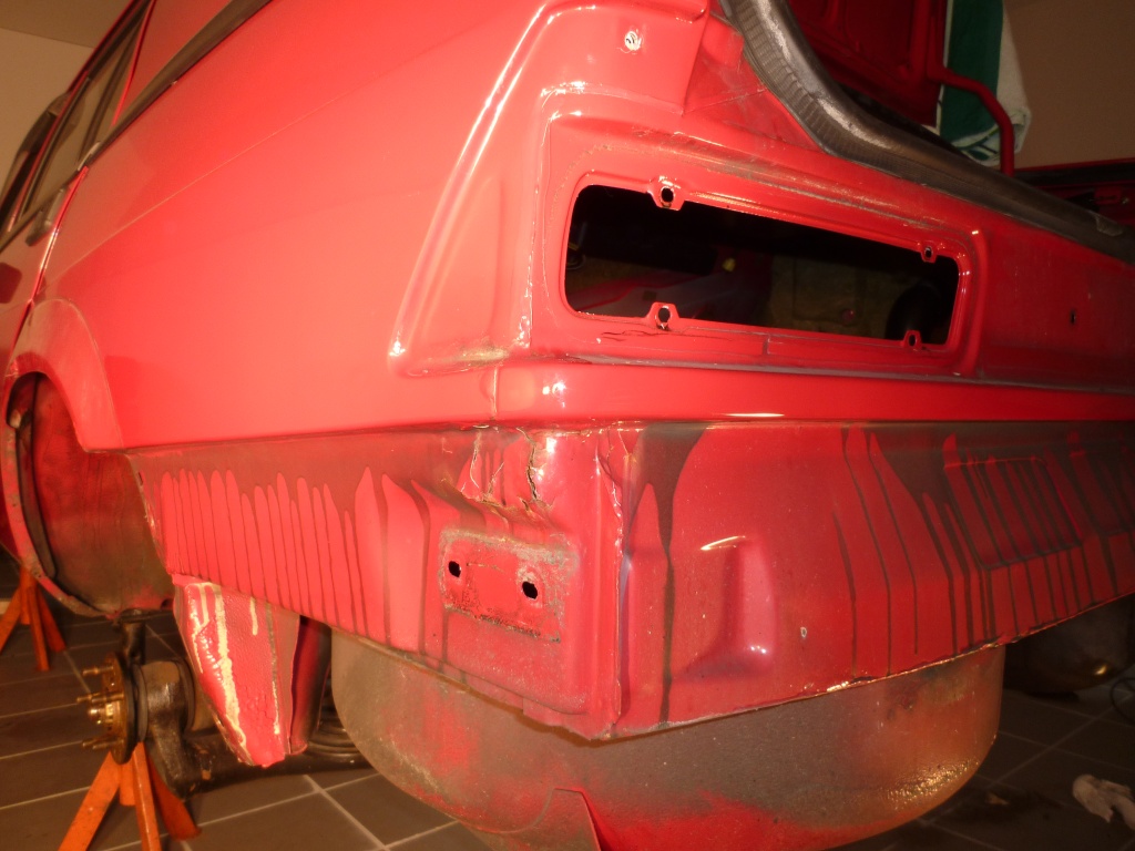

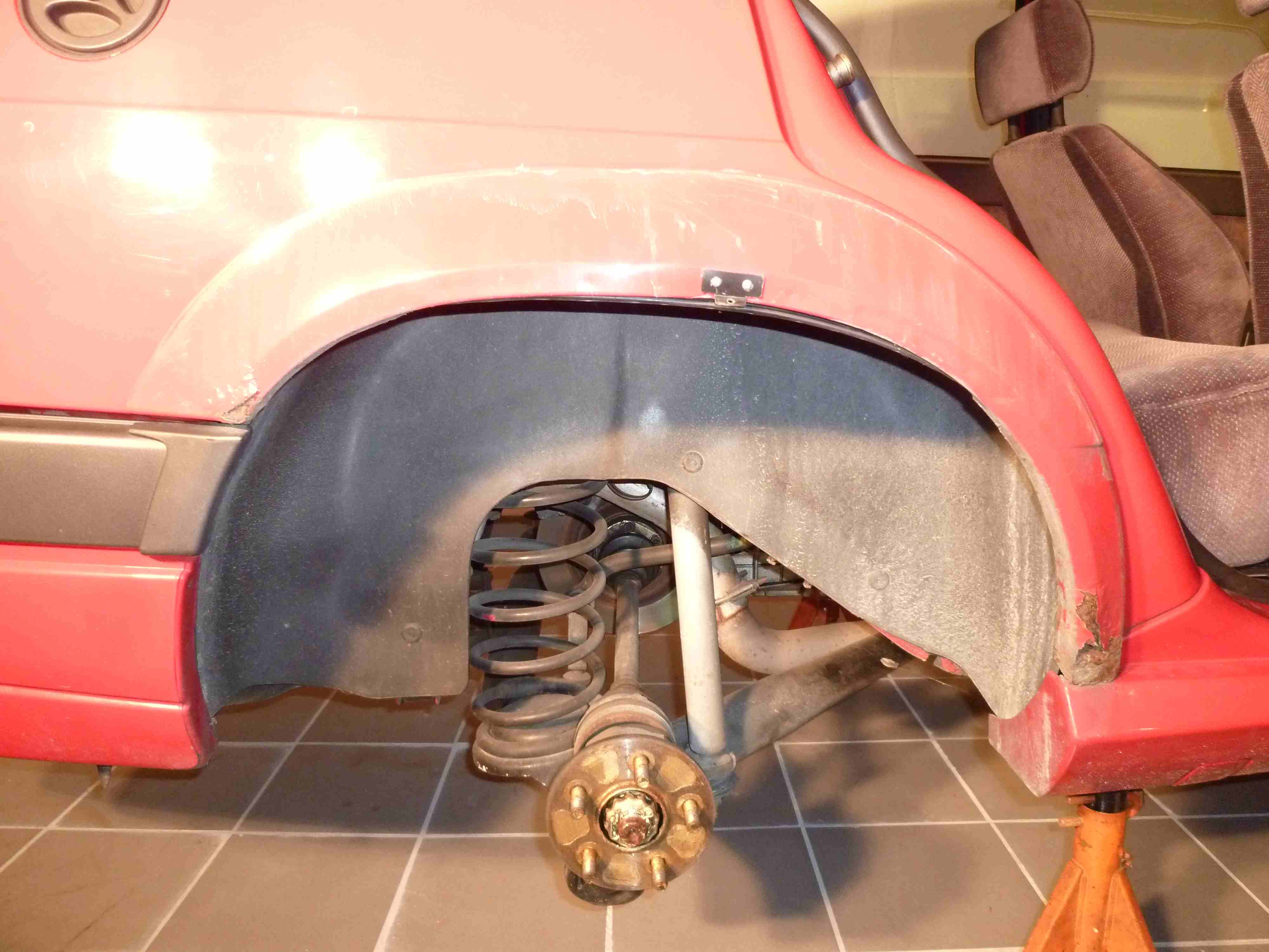

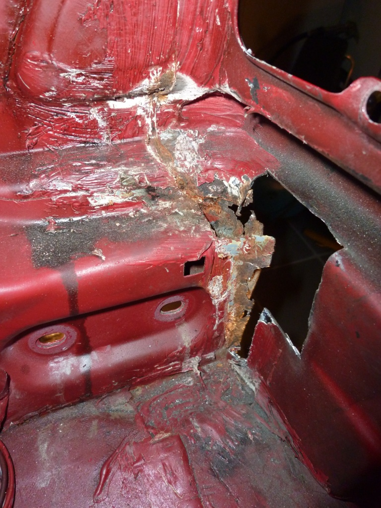

Um meinen 75er TS wieder auf die Strasse zu bringen, steht, nebst kleineren Servicearbeiten, vor allem die Reparatur des hinteren, rechten Radlaufs an.
Hab heute mit dem Freilegen der Roststellen begonnen und schon tauchen da ein paar Fragen auf:
Die Abdeckung des Radlaufs war mit Nieten befestigt. Es scheint sich dabei um kunststoffummantelte Alunieten zu handeln - wo kriege ich passende Nieten, um später die Abdeckung wieder zu befestigen?

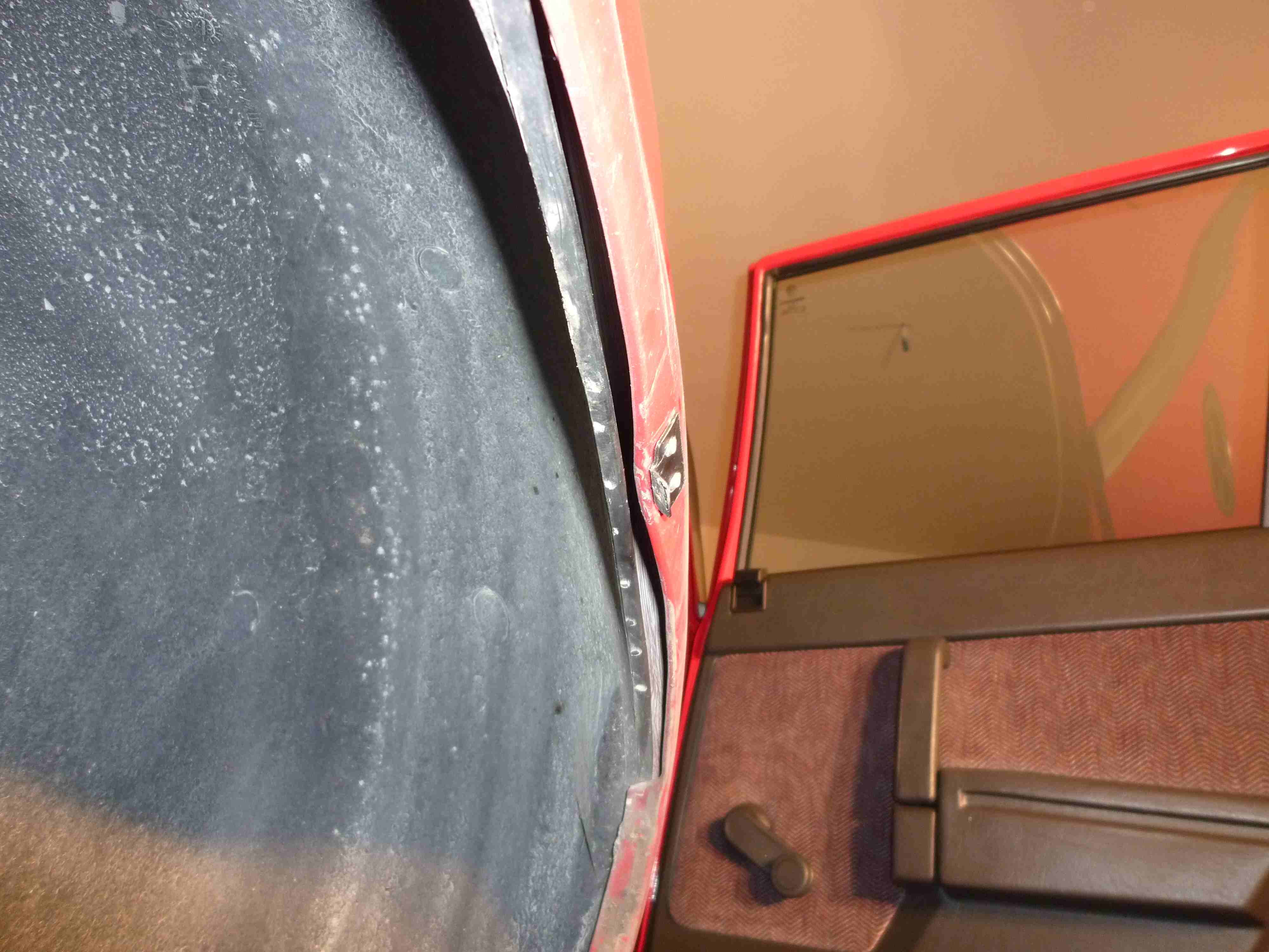

Im oberen Bereich war die Radlaufabdeckung mit einem schwarzen Winkel-Teil an der Karosserie befestigt. an der Stelle ist der Radlauf eingedellt - ist das so normal oder sollte ich das Blech da vor der Montage rausziehen? Mir schien, die Radlaufabdeckung hat gepasst.. (die hatte da allerdings scheinbar mal eine Streifkollision).

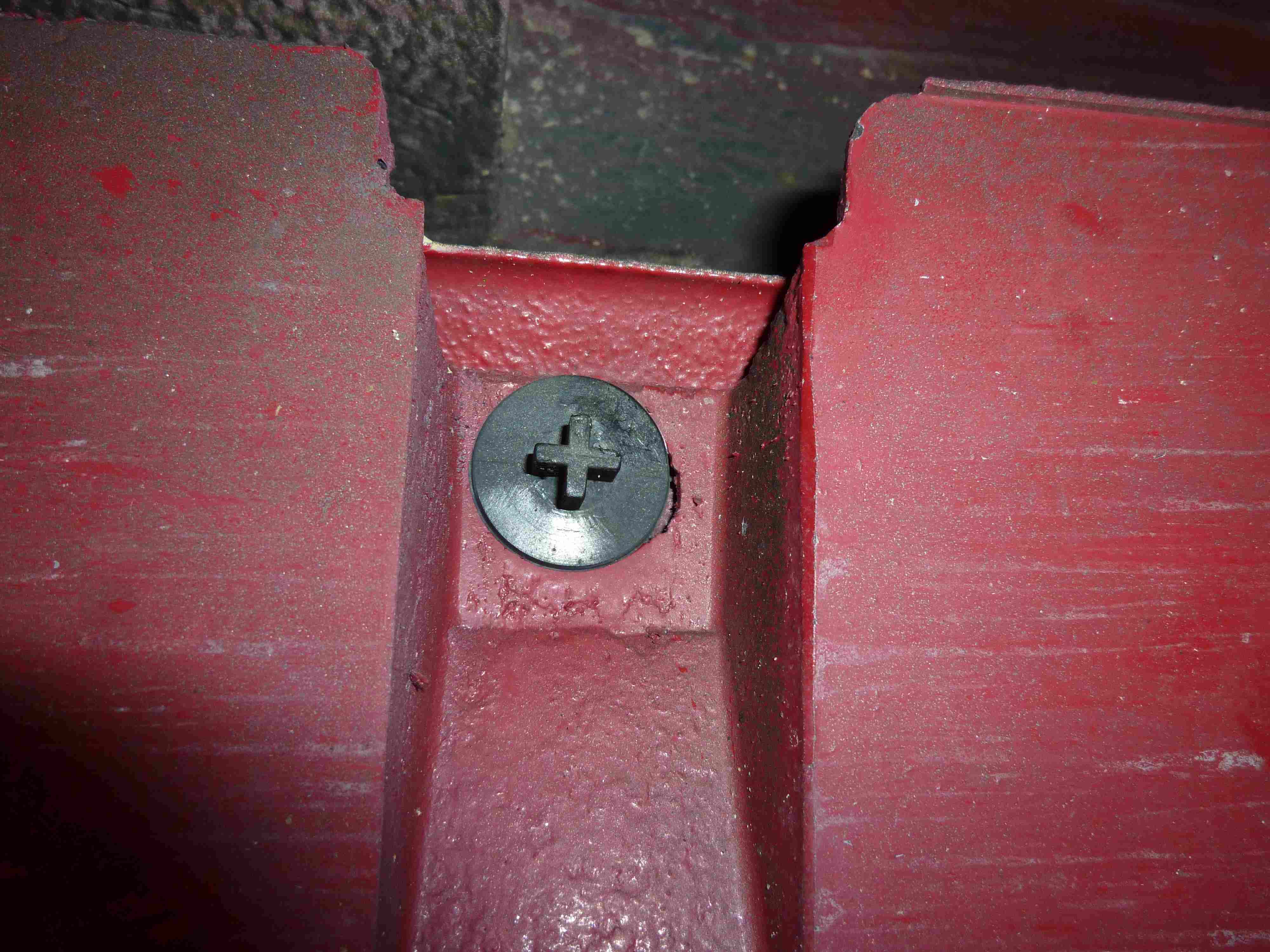

Um an die vordere Roststelle richtig ran zu kommen, muss der Kunststoffschweller weg. Wie kriegt man die Plastikstopfen mit dem 3d-Schweizerkreuz Wink raus? Gibts da einen Trick? Kriege ich diese Stopfen noch irgendwo neu?

BeitragVerfasst am: Mi 21 Aug 13 07:27:27    Titel:
Nieten:
Nimm doch einfach normale. Das Blech ist ja eh lackiert, so daß es zu keiner Kontaktkorrossion kommen kann.
Delle:
Gehört nicht so.
3D-Schweizerkreuz: (genialer Ausdruck übrigens)
Man muß die Dinger um 45 Grad drehen und dann rausziehen. Da kann man sich was basteln. z. B. ein Rundholz mit einem eingesägten Kreuz.
Da die Dinger alt sind brechen sie aber oft. Ich glaube die gäbs noch neu, aber ich würd den Mist nicht mehr einbauen.
Nimm Spreizmuttern und Edelstahlschrauben, das ist viel besser.

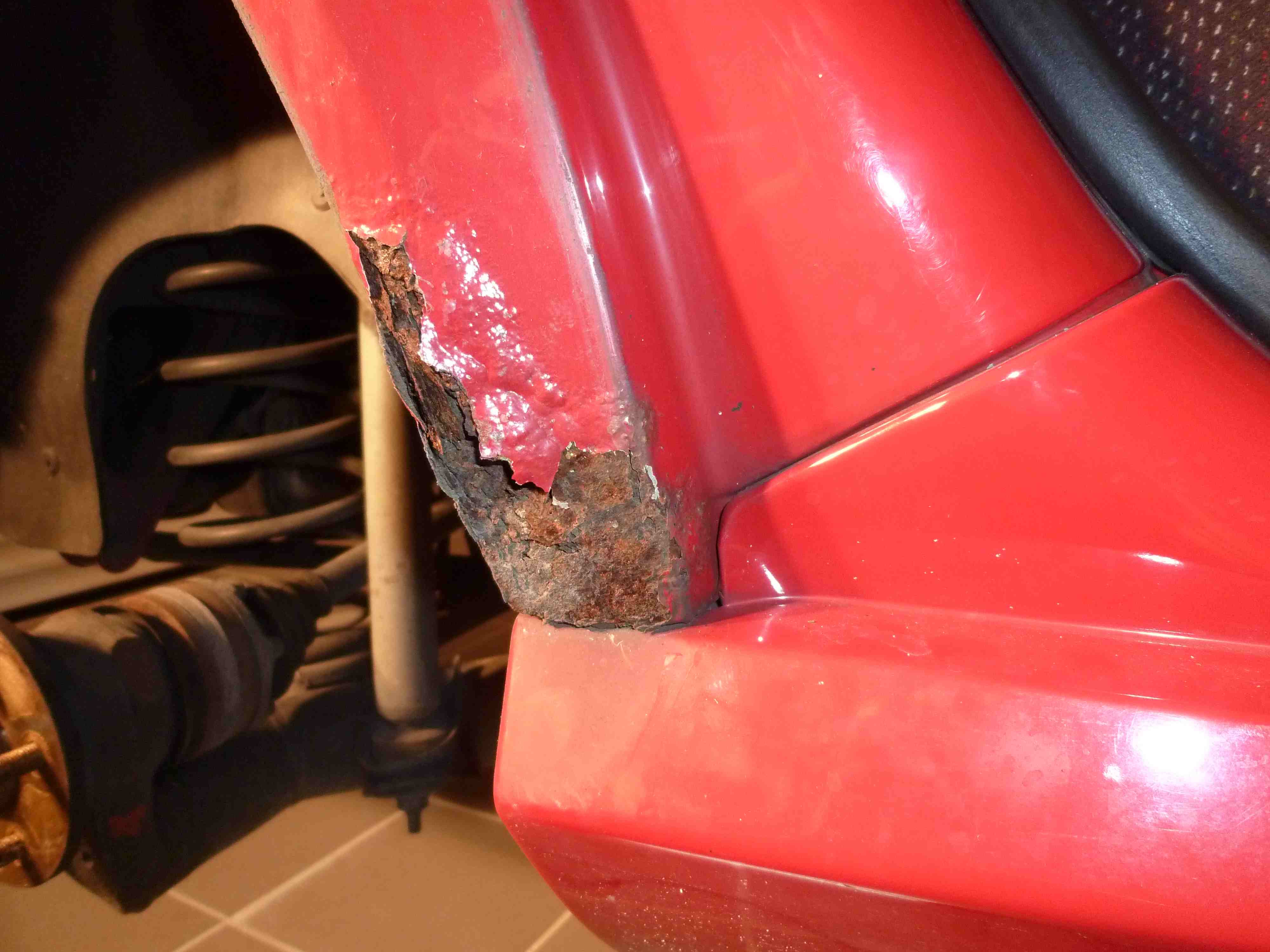

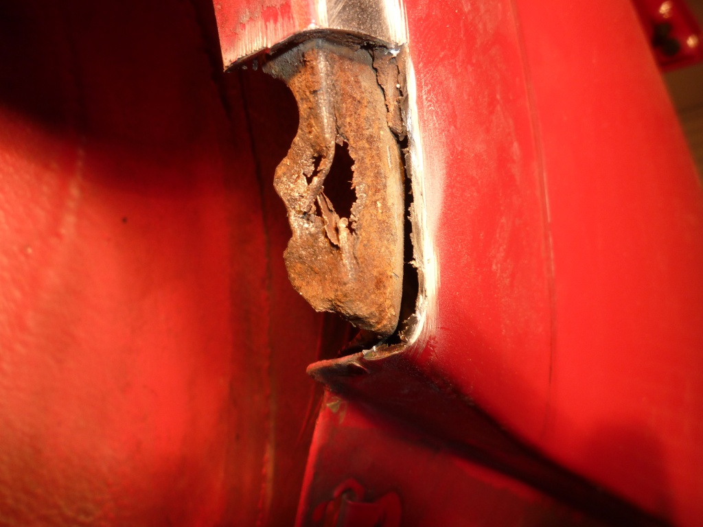

meone88
BeitragVerfasst am: Mi 21 Aug 13 22:11:47    Titel:
Hoi Stefan
Also zwei hab ich tatsächlich halbwegs heil raus bekommen - danke für den Tipp!
Jetzt hab ich die Roststelle freigelegt, ist nicht allzu schlimm...

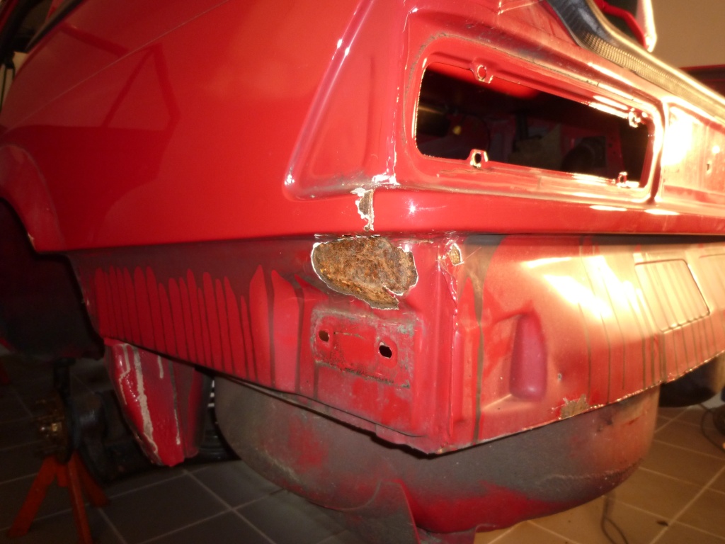

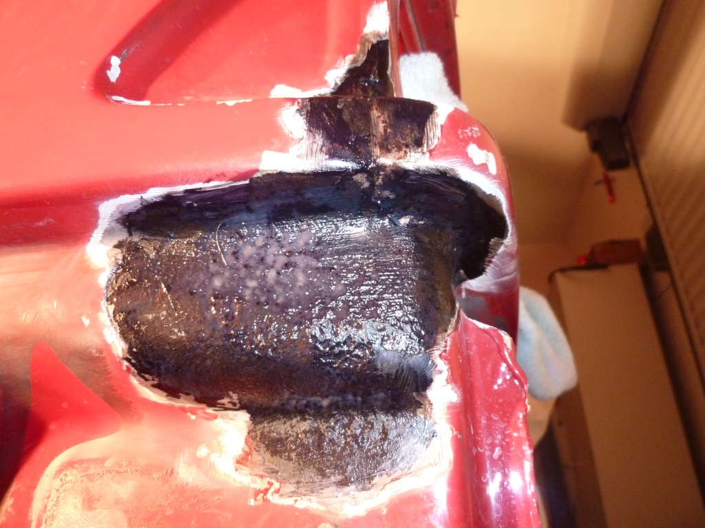

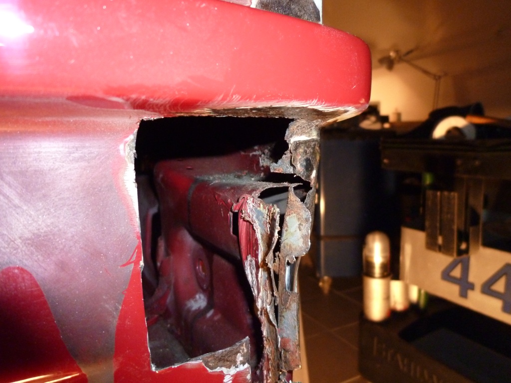

BeitragVerfasst am: So 27 Okt 13 23:35:58    Titel:

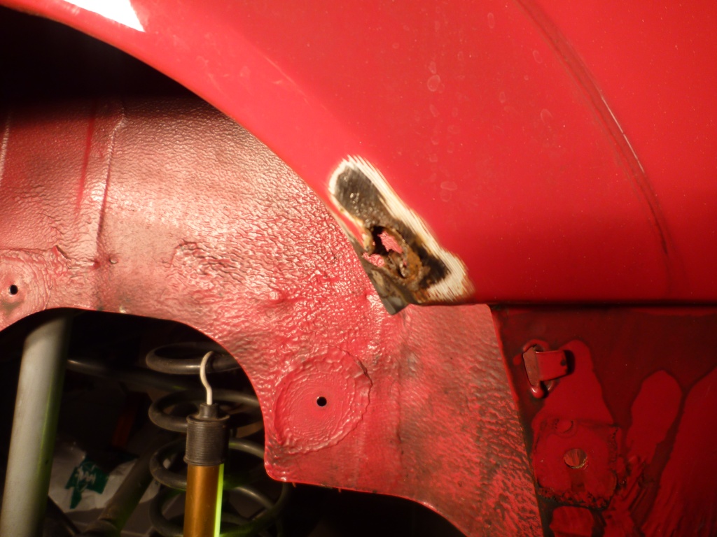

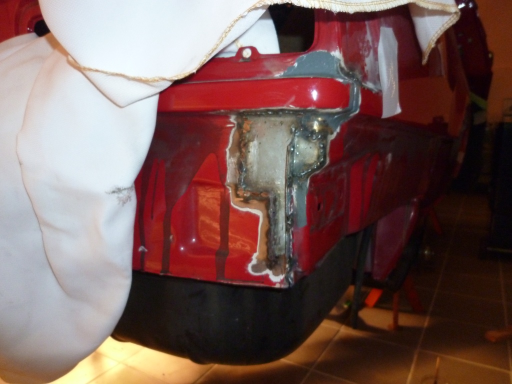

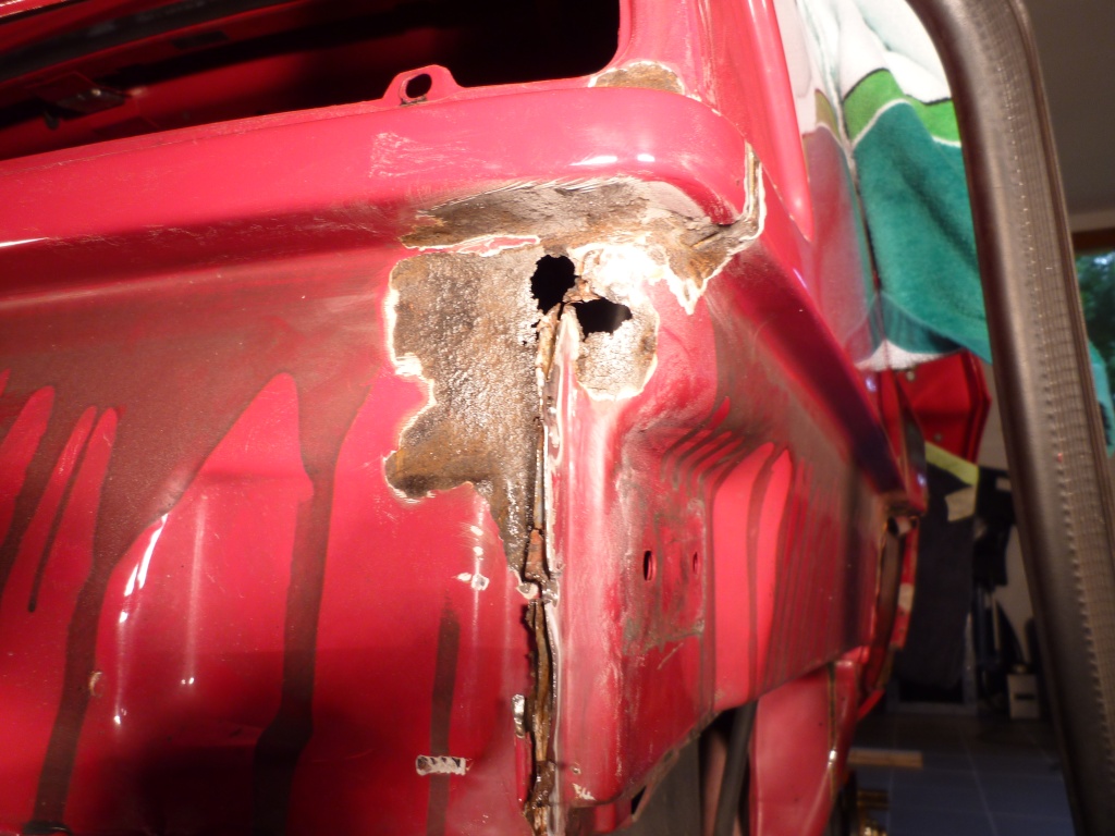

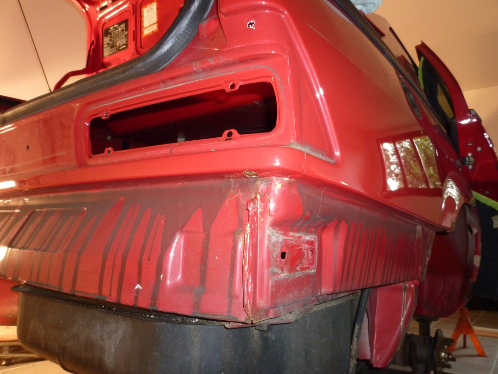

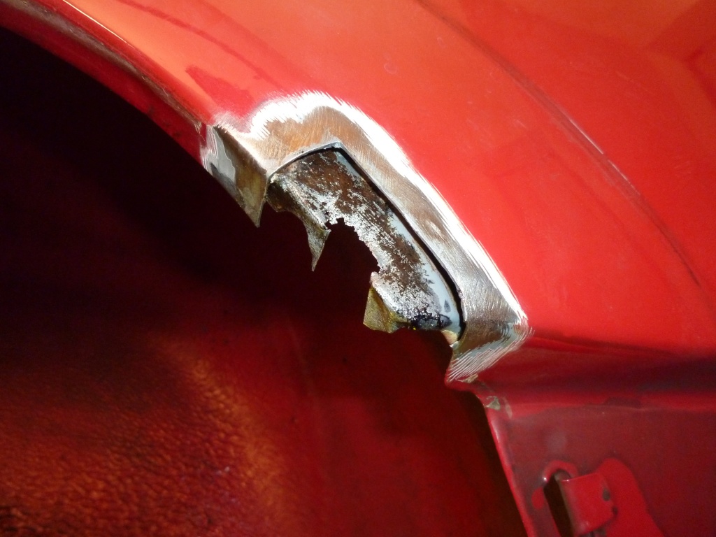

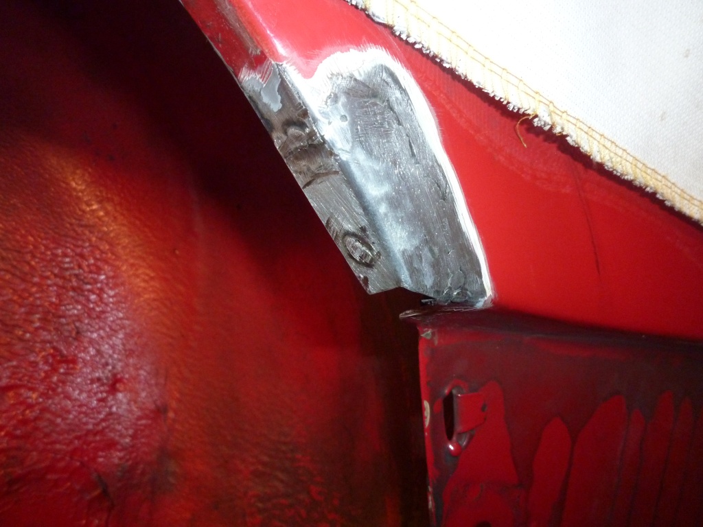

Hallo Zusammen

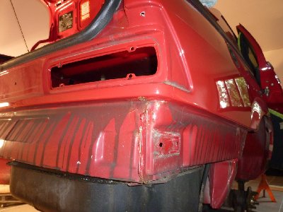

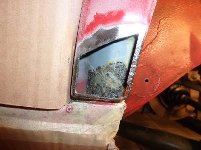

Um an die Roststellen an den Ecken richtig ran zu kommen, hab ich mich entschlossen, die hintere Stossstange zu entfernen. Dabei musste ich die unteren Schrauben bei den Radläufen abflexen - sie hatten in der Stossstange mitgedreht. Kennt das jemand?

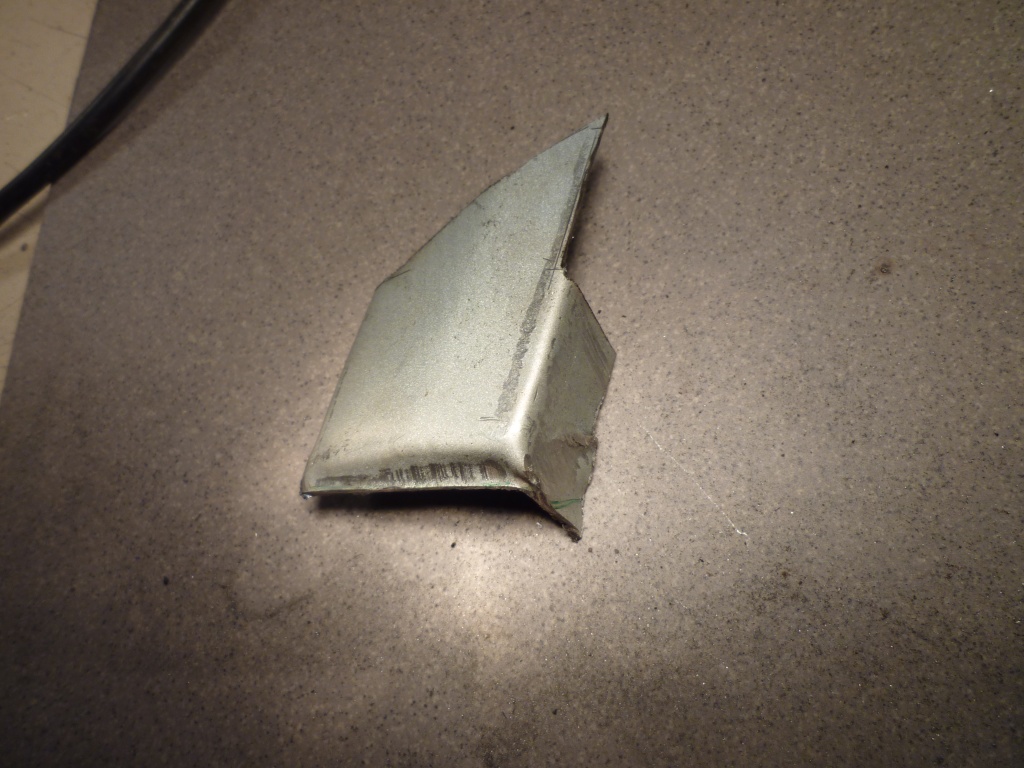

Hab mich dann als Erstes der rechten, hinteren Ecke angenommen. An dieser Stelle sind drei Bleche zusammengepunktet. Weil sich der Rost tief im Falz eingenistet hat, hab ich grosszügig rausgeschnitten, das Ganze geöffnet, und das gesunde Blech mit Phosphorsäure und Ferpox behandelt.
Dann stundenlang ein Reparatur-Blech gedengelt und eingeschweisst.
Als nächstes kommt die linke Ecke und dann der linke Radlauf...
lg
gian franco

BeitragVerfasst am: Mo 28 Okt 13 07:45:39    Titel:
meone88 hat Folgendes geschrieben:
Ja, das ist quasi Standard! Wink
BeitragVerfasst am: Mo 28 Okt 13 07:47:39    Titel:
Hallo Gian Franco,
schöne Arbeitsbedingungen hast Du da - viel Platz und hell und sauber!
Ja, leider nur zu gut Crying or Very sad
Sieht gut aus, das wird schon Smile
BeitragVerfasst am: Mi 30 Okt 13 00:46:38    Titel:
Das hat bestimmt einige Stunden gedauert, bis das fertig war?
Sieht gut aus, wie Du das repariert hast!

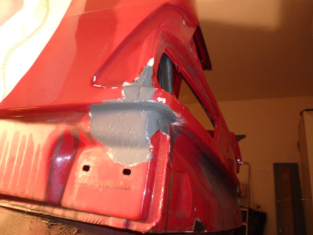

BeitragVerfasst am: Mi 30 Okt 13 23:56:45    Titel:
Naja, bin schon froh, dass es unter der stossstange ist, sonst müsste da eine ganze Packung Spachtel drauf. Zum Glück sind alle Roststellen verdeckt unter Stossstangen oder Radläufen...
Dem Rost bin ich (hoffentlich) ziemlich nachhaltig an den Kragen gegangen, das sollte halten.

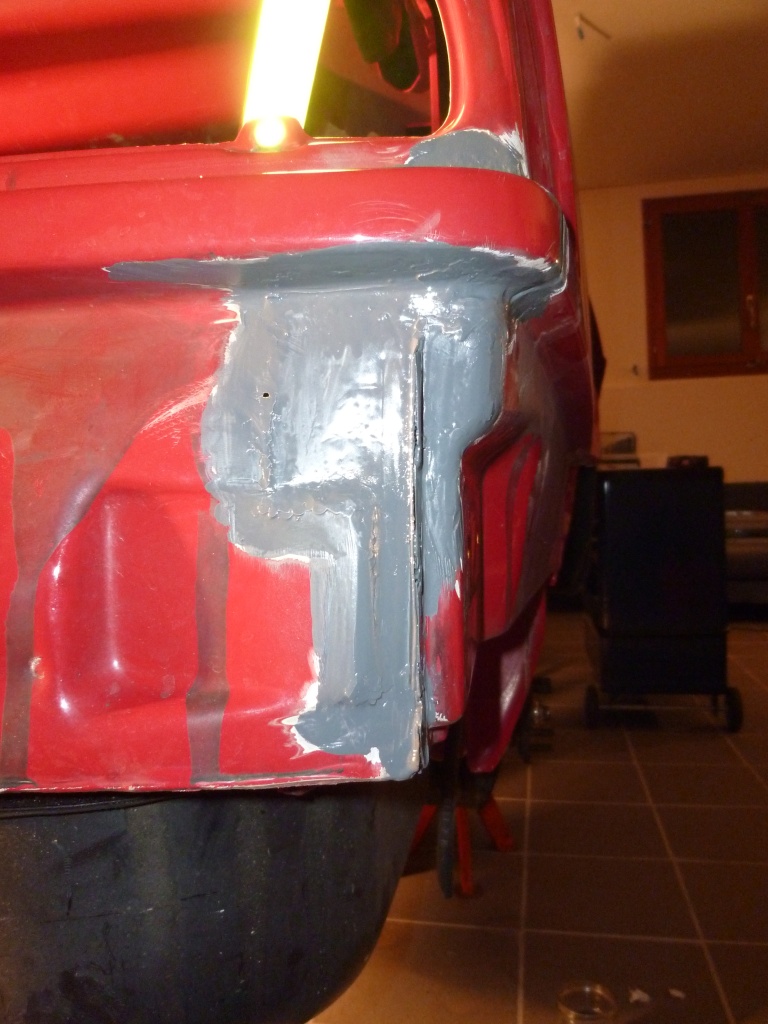

meone88

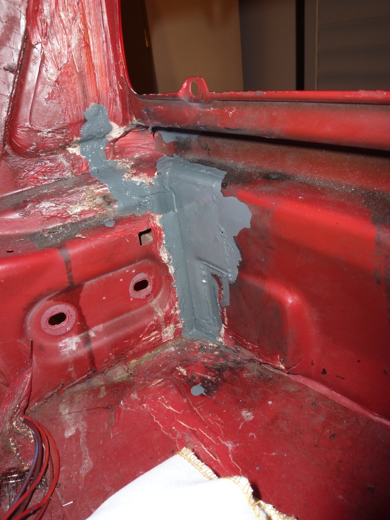

BeitragVerfasst am: Do 31 Okt 13 23:36:21    Titel:

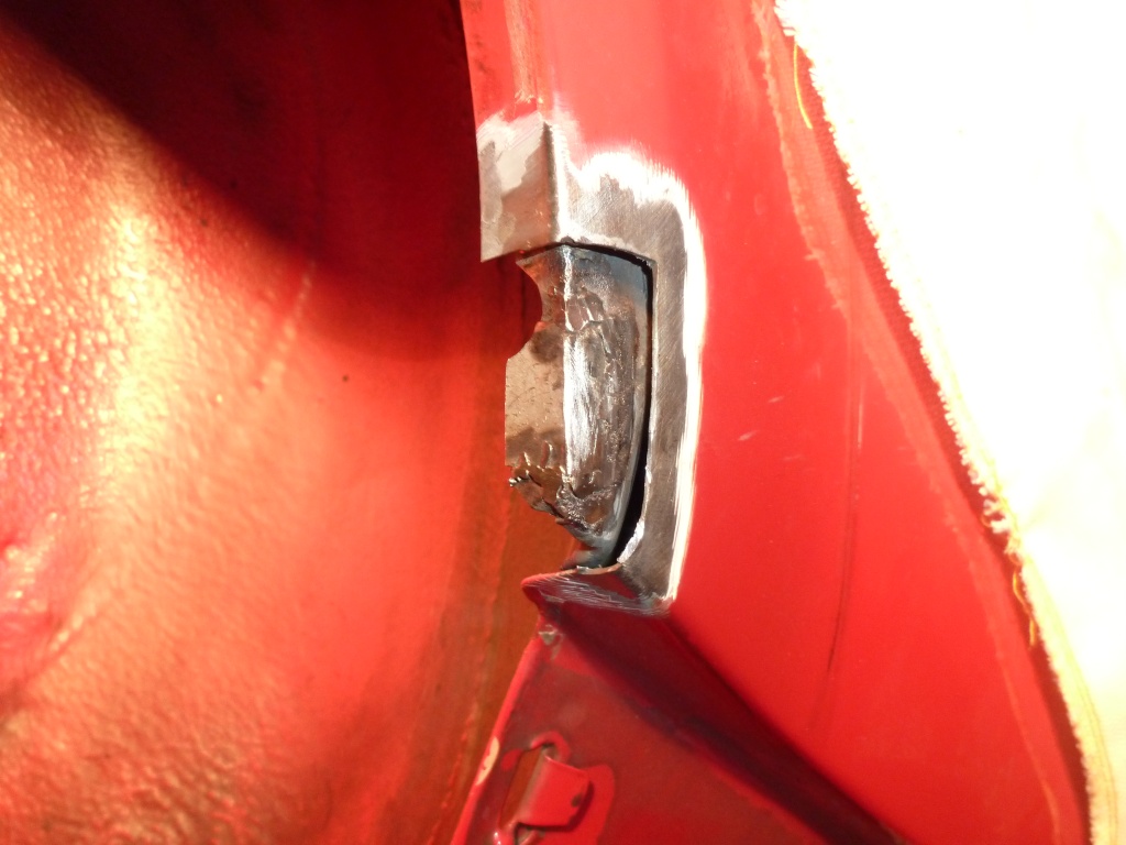

Sodele - die linke Ecke war noch nirgends durch. Hab alles gebürstet, mit Phosphorsäure bepinselt, Noverox und dann Ferpox drüber.
Mal schauen, ob das hält, sonst mach ich das dann halt in zwei, drei Jahren...

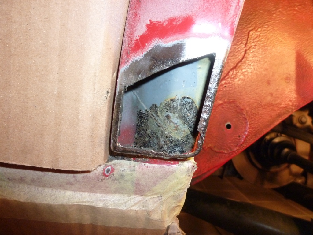

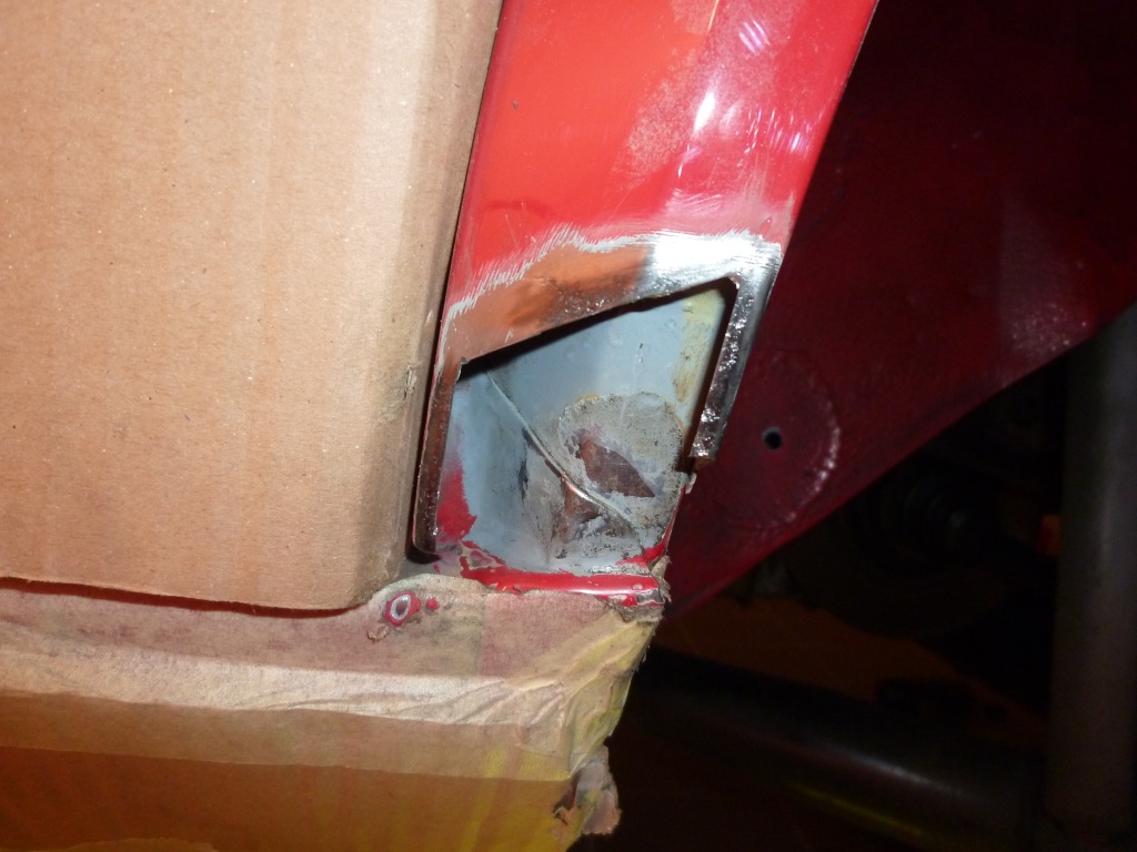

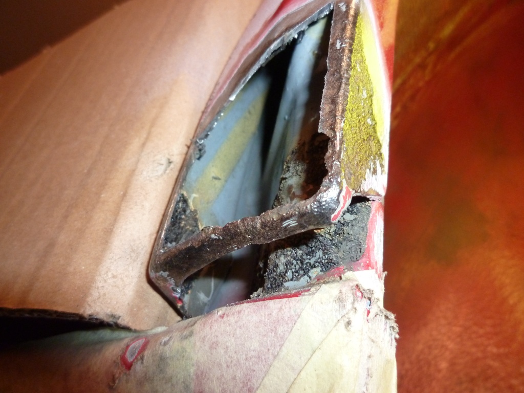

meone88
BeitragVerfasst am: Fr 01 Nov 13 00:03:48    Titel:

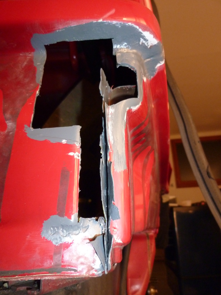

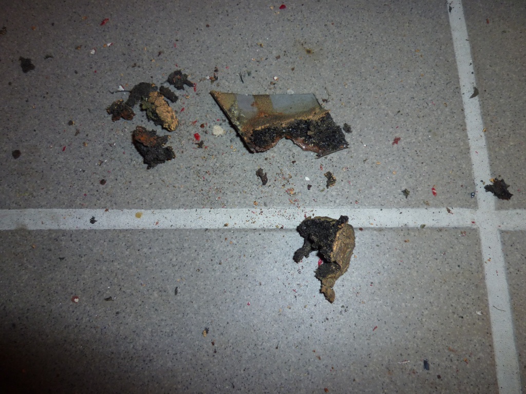

Nun ist der linke Radlauf dran. Am hinteren Ende war da ein kleines Loch, dafür doppelt durch. Die innere Seite ist schon geschweisst und bepinselt, jetzt kommt das Aussenblech.
Am vorderen Ende hat Alfa eine Sollroststelle eingebaut (war wohl ein Vorläufer der Knautschzone Wink ) Der Radlauf ist unten offen und da war eine schwammige Masse drin. Im Gegensatz zur rechten Seite ist der Radlauf hier innen noch gesund.
Sollte kein Problem sein, das wieder herzustellen - was würdet ihr dann mit der Oeffnung unten machen? Offen lassen? Oder mit Karosseriedichtmasse schliessen? Ich tendiere zu offen lassen...
