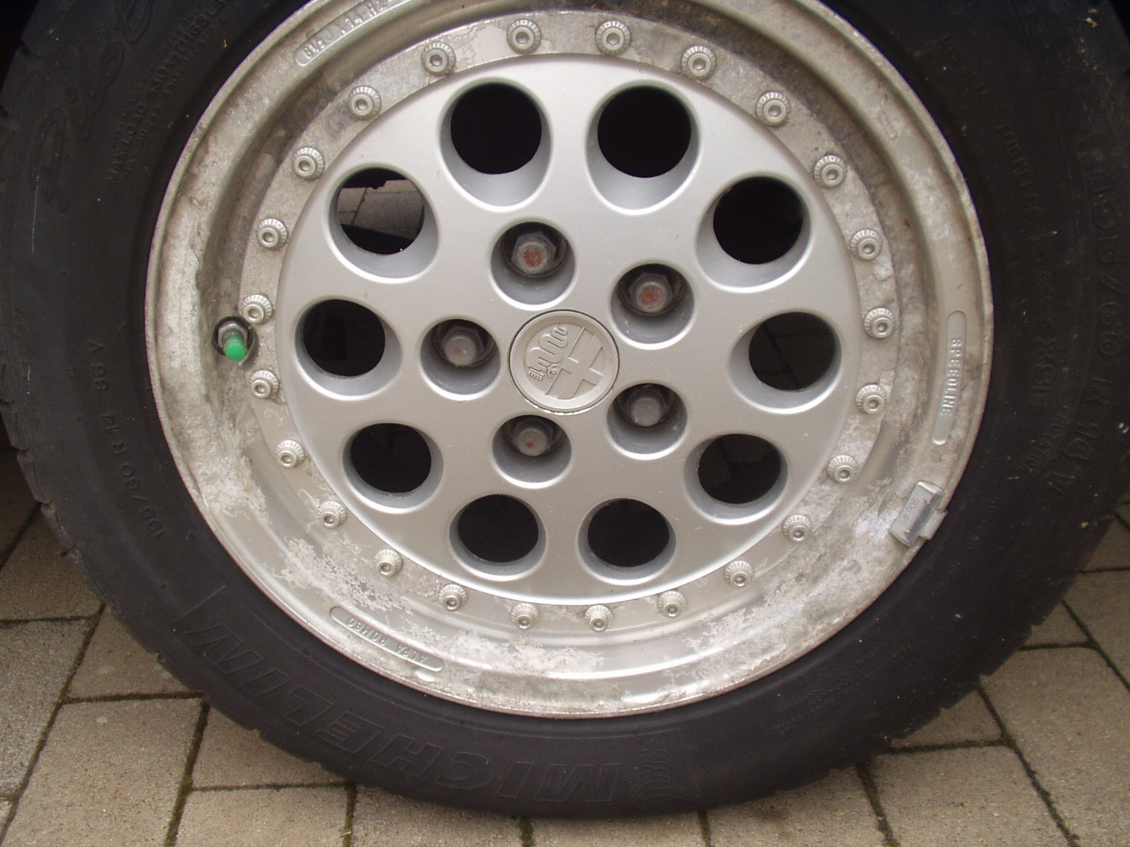

kann mir jemand sagen ob,oder wie es möglich ist an den Speedline-Felgen die Kunstoffschrauben (24stck?) rauszumachen,ohne diese zu zerbröseln?
Oder gibt es vergleichbaren Ersatz.Felgen müßten gestrahl oder poliert werden,die Dinger sind stark verwittert.
Hat jemand erfahrung mit der Renovierung dieser Felgen oder Adressen von Firmen die diese arbeiten ausführen?Strahlen kann ich selber, habe in der Firma ne Strahlkabine,geht aber leider nur,wenn ich die besagten Muttern rausbekomme.
Die Felge auf dem Bild ist die schlechteste.
MfG Rolf

Rausmachen schon, aber nicht ohne sie zu deformieren.
Sind zwar nicht ganz kaputt, aber das Alu ist auch nicht mehr das Beste nach all den Jahren, ist verdammt weich.
Hatte meine Zender Milano in einem Aceton Bad eingelegt, nach einem Tag in Aceton konnte ich die Blendschrauben mittels geeignetem Werkzeug herausdrehen.
Von Zender gibt es keine Blender mehr, auf jeden Fall nicht für die Zender Milano Felge.
Sind die Speedline nicht auch von Zender?
Sonst die Schrauben raus, den Innenteil strahlen und das Aussenbett polieren lassen.
Danach würde ich sie vielleicht den Innenteil mit Silber lackieren und dann die ganze Felge mit Klarlack überziehen.

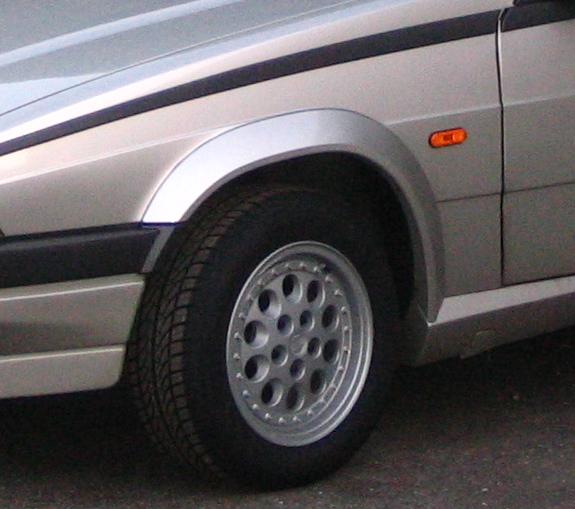

hallo Rolf,
meine Speedline waren in noch schlechterem Zustand, als ich sie vor 3Jahren aufgearbeitet habe. Allerdings habe ich die Felgen nicht gestrahlt, sondern mit Lauge abgebeizt. Dabei kann man die Blendschrauben drin lassen. Danach wurden die Felgen lackiert. Das Ergebnis ist ganz ordentlich, wenn auch der polierte Rand der Felge jetzt fehlt. Mir war damals das Risiko zu groß, beim Entfernen der Schrauben die Felge/Schraube zu zerstören Confused

Es handelt sich um orig Alfa Felgen,von der limited Editon
Das innenteile der Felgen sehen aus wie am ersten Tag,an sich brauch ich nur das Außenteil zu polieren,wenn die Blendschrauben nicht wären.
Die dinger haben weder imbus noch sonst ne möglichkeit um Werkzeug anzusetzten.
MfG

@rolli: Probier es mit einer Gripzange oder Kombizange
Hilfreich wäre es dafür die Felge vorher in einem Lösemittelbad einzulegen, damit sich das zwischen Felge und Blendschraube reinfrißt und dadurch gehts vielleicht leichter.
Wenn du sie so rausbekommst, noch besser, dann brauchst den Innenteil nicht lackieren.

Habe die felge mit Kriechöl einesprüht und einwirken lassen,hat nix gebracht,die kunststoffblendschraube ist trotz vorsichtigem versuch sie zu drehen,sofort zerbröselt.

Diese Kunststoffschrauben werden am Ende sowieso nicht zu retten sein. Also einfach vorsichtig ausbohren.
Anschließend, nachdem das Rad aufgearbeitet ist, entweder neue Zierschrauben mit Gewinde ( Gewinde muß vorher gebohrt werden ) oder welche zum Einschlagen ohne Gewinde nehmen.

Denke,das ich die zierschrauben gegen neue austausche. Wenn ich die Felge schon neu lackiere....
