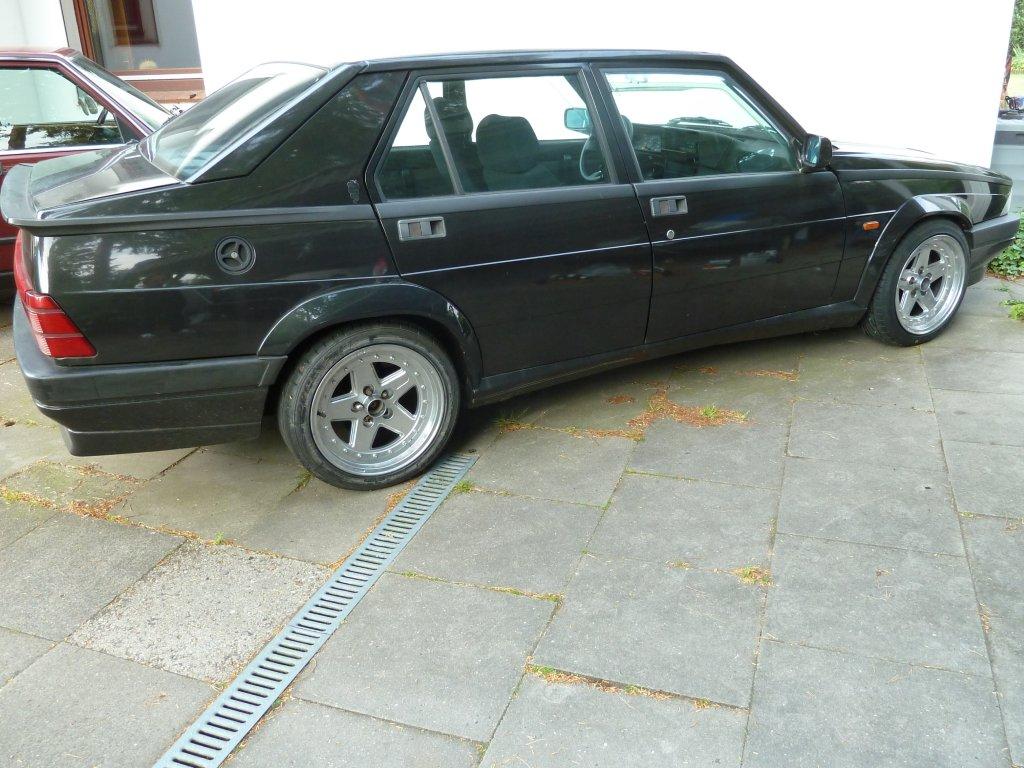

PS: Räder sind drauf, alles schleift wie wild. Naja, es ist noch Zeit Wink
es wird schon
 Dateigröße:  136.65 KB
 Angeschaut:  2379 mal
