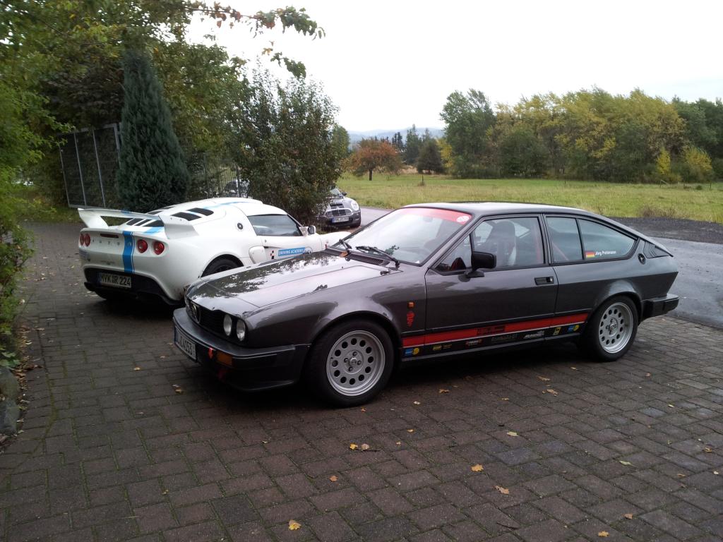

BeitragVerfasst am: Di 09 Okt 12 10:02:03    Titel:
Bisher leider nur ein Bild... ich mache dann noch ein paar mehr, auch mit Zollstock.

BeitragVerfasst am: Di 09 Okt 12 21:05:03    Titel:
alf_romeo_75 hat Folgendes geschrieben:
Oh ja, gerne.
Wieviel cm Bodenfreiheit sind es denn noch?
alf_romeo_75
BeitragVerfasst am: Mi 10 Okt 12 08:46:43    Titel:
Ich schätze, an der tiefsten Stelle (Auspuffkrümmer) sind es kaum mehr als 3-4 cm. Aber ich messe das noch nach. Rolling Eyes

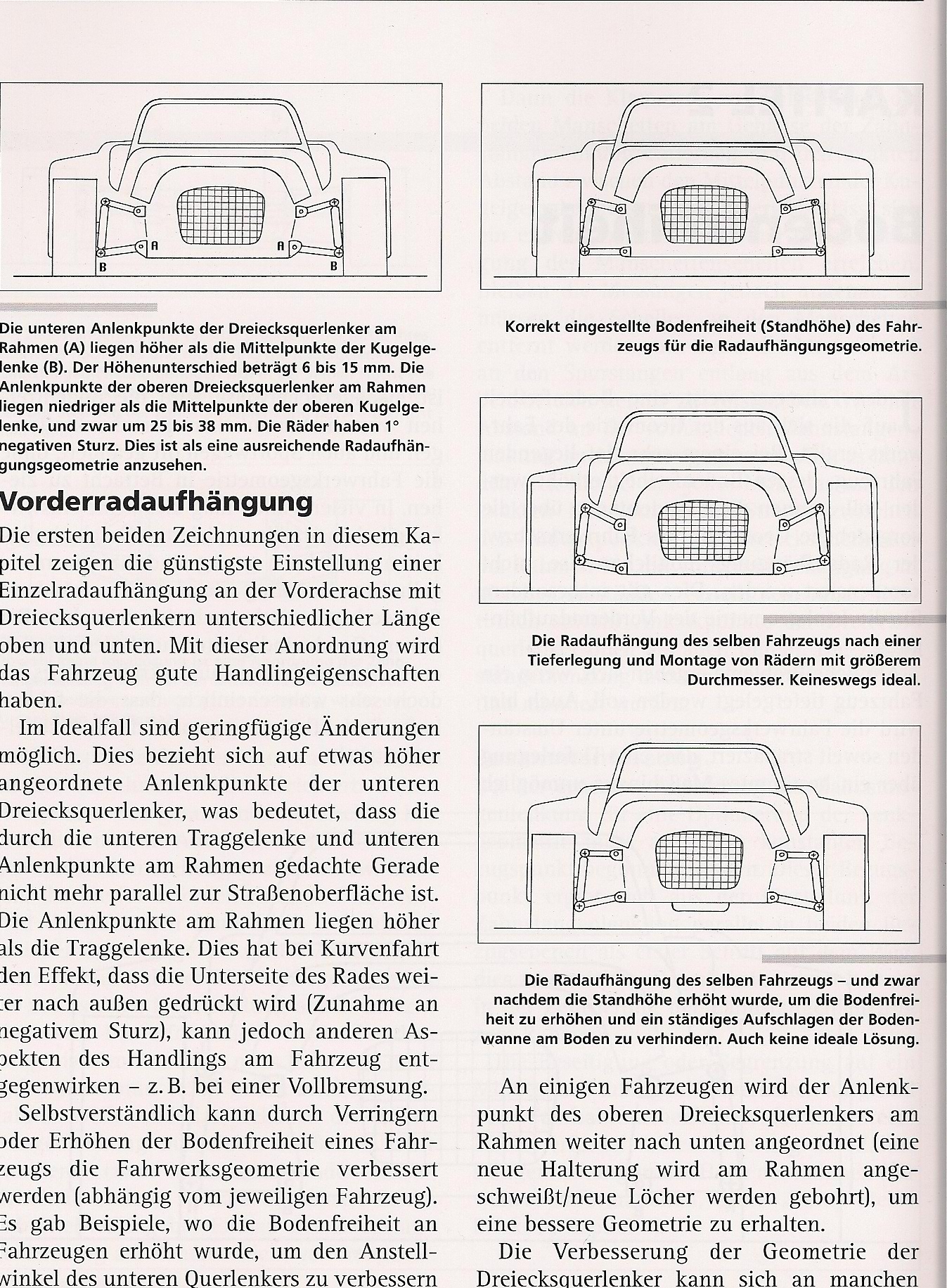

BeitragVerfasst am: Mi 10 Okt 12 09:07:23    Titel:
was mich nun mal interesieren würde , wie denn die vorderen unteren
dreieckslenker drin stehen,die steigen nach aussen hin an oder ??
alf_romeo_75
BeitragVerfasst am: Mi 10 Okt 12 09:16:52    Titel:
In der Tat stehen die aussen höher als innen - dementsprechend wurde Spur, Sturz und Nachlauf passend eingestellt. Im übrigen war Ron trotz dieser extremen Stellung vom Bremsverhalten begeistert - und ich auch Very Happy
BeitragVerfasst am: Mi 10 Okt 12 17:58:41    Titel:
na das ist doch super Shocked und dafür benötige ich dann ein RSR Fahrwerk,vermutlich liegt dein wagen sogar auf den gummis unten auf.
siehe anhang aus einem fahrwerks buch

BeitragVerfasst am: Do 11 Okt 12 12:42:26    Titel:
na ja ganz allgemein finde ich den artikel nicht,es einfach eine tatsache !!!
ausserdem treffen die abgebildeten beispiele genau auf unsere transen zu!
klar je tiefer der schwerpunkt desto besser ,sieht ja auch cool aus,aber rein von der kienematik her,arbeitet die vorderachse so nicht mehr sauber,drum hat auch der 75evo andere achsschenkel ,da passen dann auch keine 14zöller mehr drauf!!!!
aber das weiß ja RSR alles schon Laughing
werde mal demnächst mein konzept vorstellen,dauert aber noch Very Happy
BeitragVerfasst am: Do 11 Okt 12 13:34:45    Titel:
Kleines aber feines Beispiel.
Nimm einen Besen, Winkel ca. 45 Grad zum Boden und stütz dich drauf, dann legst du den Besen flacher an, und stütz dich wieder drauf.
Wann wird er eher wegrutschen?
Und genauso ist das auch mit den Querlenkern.
Irgendwann kann dieser die Kraft nicht mehr ordentlich über den Reifen auf die Fahrbahn leiten, also keine Kraft mehr übertragen, weil die Resultierende einfach in einem zu flachen Winkel zur Oberfläche steht.
Natürlich kann man mit diversen Einstellungen und Methoden diesem Phänomen entgegenwirken, aber wenn man im Vorhinein dies berücksichtigt, kann man sich teure Spezialanfertigungen im und am Fahrwerk ersparen.
Wie schauts mit der Lenkgeometrie aus wenn die Querlenker jetzt quasi in die andere Richtung stehen? Davon wurde noch nicht gesprochen ob da die Lenkung versetzt wurde oder mit Distanzstücken dies überbrückt wurde.
Aber grundsätzlich sollte man immer schaun das der Rollcenter über Null ist.
Wurde auch mal so konzipiert das Fahrwerk, nehm ich mal an.
