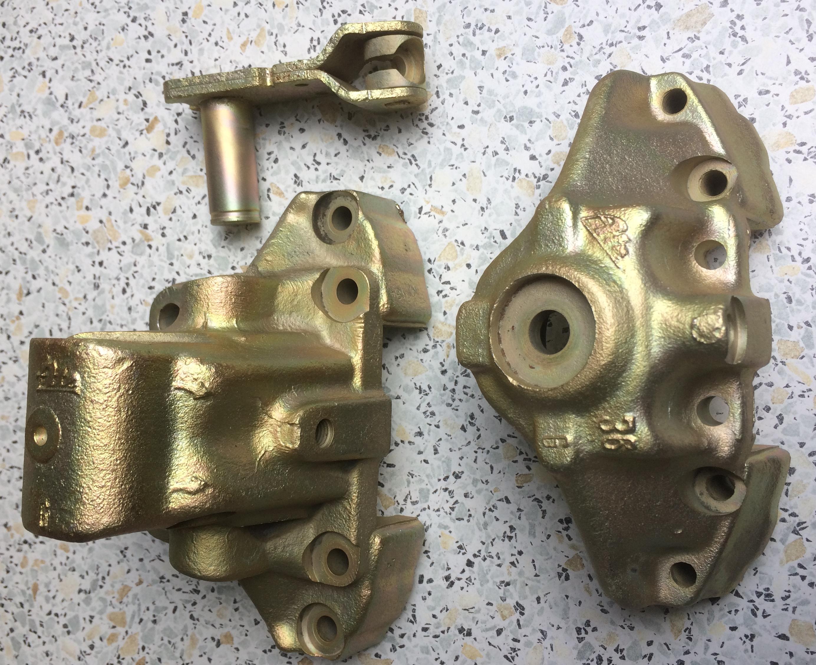

jetzt ist alles da hello1

Besser als neu würde ich sagen Very Happy
Ich bin derzeit auch dabei die Dinger zu überholen,
aber mit weniger Aufwand, nur mit neuen Dichtungen und etwas Farbe.
BeitragVerfasst am: Fr 03 Jun 16 05:44:12    Titel:
Wow, das sieht ja klasse aus!

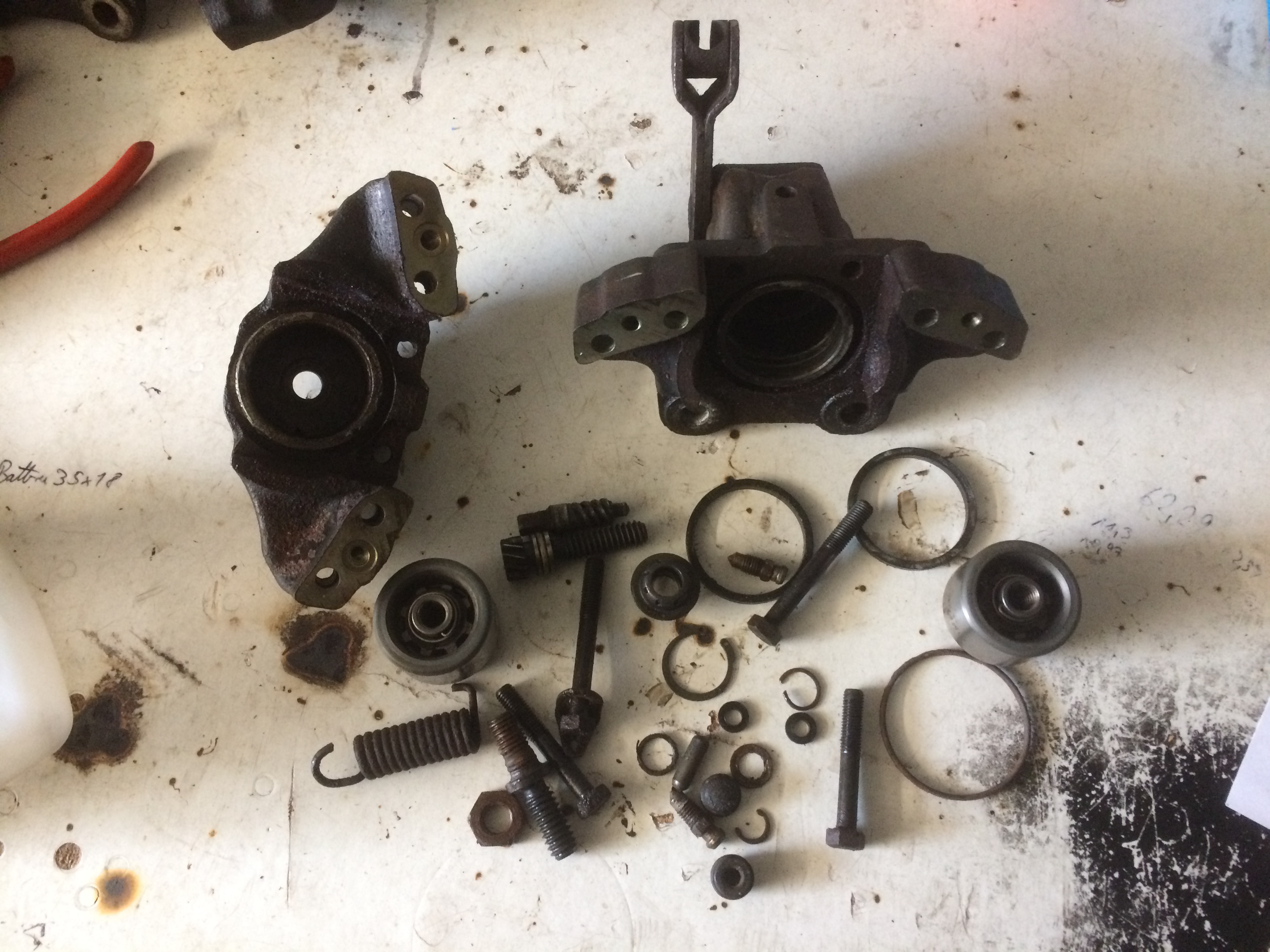

Demontage erfolgreich,
es wäre sehr nett wenn jemand die Richtigen O-Ring Größen und Werkstoffe mitteilen könnte. Messen ist etwas schwierig da die Ringe jahrelang einer gewissen verformung ausgesetzt waren.....
Danke vorab
MfG

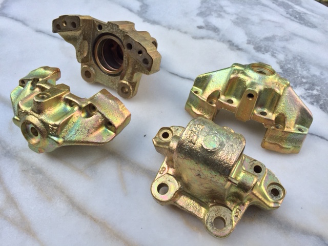

Galvanik Fertig

BeitragVerfasst am: Di 25 Apr 17 19:07:14    Titel:
Bekannterweise gibt es bei keinem Händler einen Rep Satz mit allen Ersatz-Dichtungs-teilen.
Ich habe mit der technischen Abteilung eines Herstellers diverse Bilder der Mechanik/Details des Bremssattels per mail ausgetauscht, dieser war sehr Interessiert.
Das erfreuliche Ergebniss: In kürze gibt es endlich einen kompletten Überholsatz mit ALLEN Dichtringen auch für das Innenleben der Bremsättel !
Die Staubkappe für den Bremshebel ist nicht dabei, danach suche ich noch.
Quellen folgen in kürze.
Evtl werde ich auch die Überholung der Bremssättel im Austausch anbieten.
MfG
