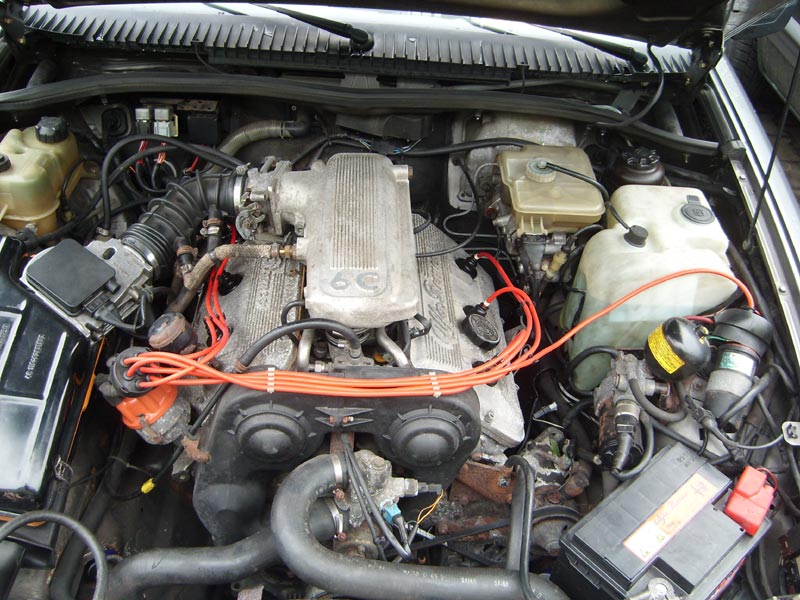

BeitragVerfasst am: Mi 26 März 08 22:56:29    Titel:
So, hier das Ergebnis

Nein, aber vorher konnte man nichts hören. Nun hört man wieder was. Wink
Auto äh Motor lief nicht - sprang nicht an. Nach neuen Zündkerzen, einer neuen Verteilerkappe, neuem Verteilerfinger (-läufer) und den Zündkabeln brabbelt es wieder schön. Schön vor allem da das ganze zur Zeit ohne Auspuff passiert - nach dem Kat ist nichts. Twisted Evil

Nun ja, es waren noch diese wunderbaren antiken Kerzen verbaut, Verteilerkappe und -finger waren von 1996 (oder war es doch eine 8?), die Zündkabel wohl noch Erstausstattung... Zumindest konnte der Zündfunke die hohen Übergangswiederstände die durch Oxidation im Laufe der Jahre entstanden sind, nicht mehr überwinden. Zusätzlich habe ich noch den OT-Sensor getauscht. Jetzt tut einer von einem V6 24V seinen Dienst. Very Happy
