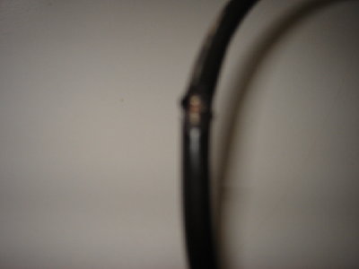

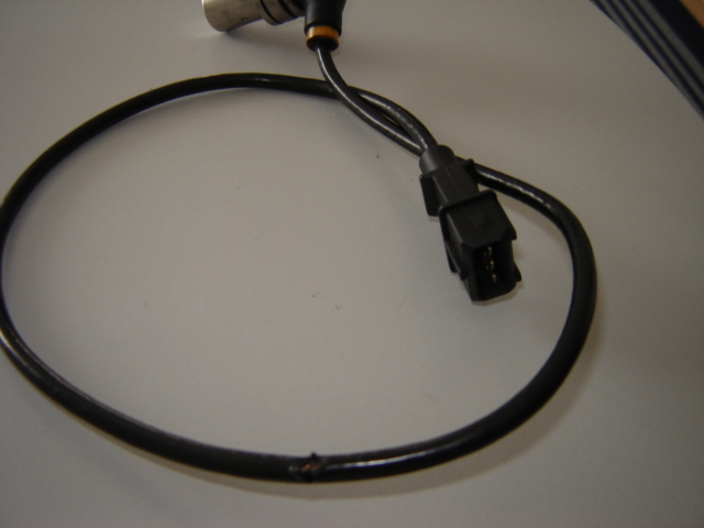

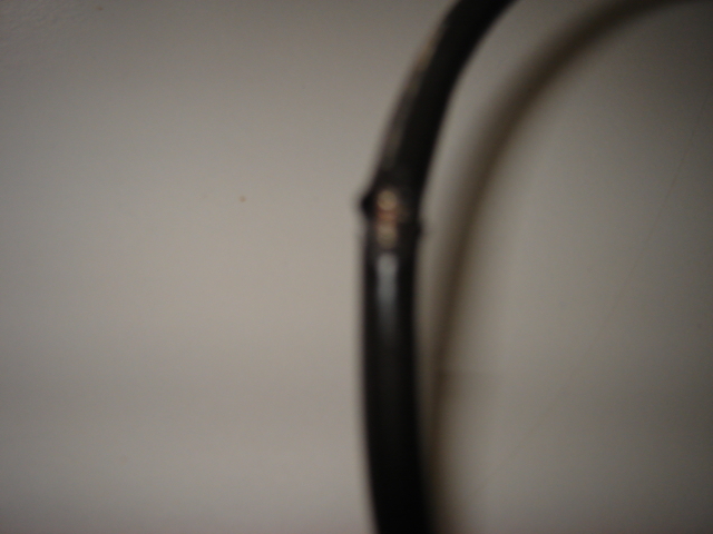

hab das ding gerade eingebaut...LÄUF WIEDER jepp........
übrigens war das kabel vom ot-geber durchgescheuert weil es einfach so auf dem unteren pfalz vom radkasten hing Shocked
kurzschluss garantiert Exclamation
