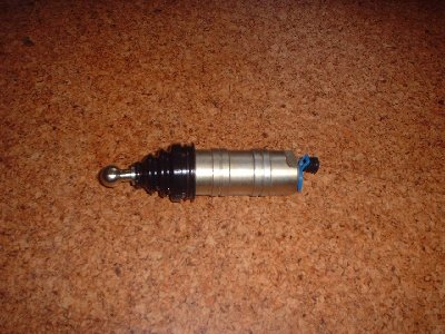

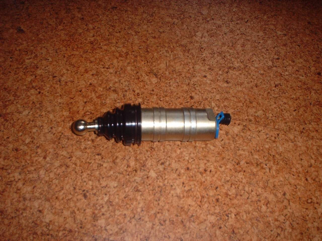

hallo oliviero,
die vom v6 und turbo(gezogene kupplung),sind die mit seegeringen,und auserdem aus alu.
habe mal unter biete geschrieben das ich die dinger anfertigen könnte,war aber hier kein interesse im forum.
im anhang bilder 4und 6zylinder kupplungseumel
 Dateigröße:  144.43 KB
 Angeschaut:  1533 mal
 Dateigröße:  142.77 KB
 Angeschaut:  1512 mal

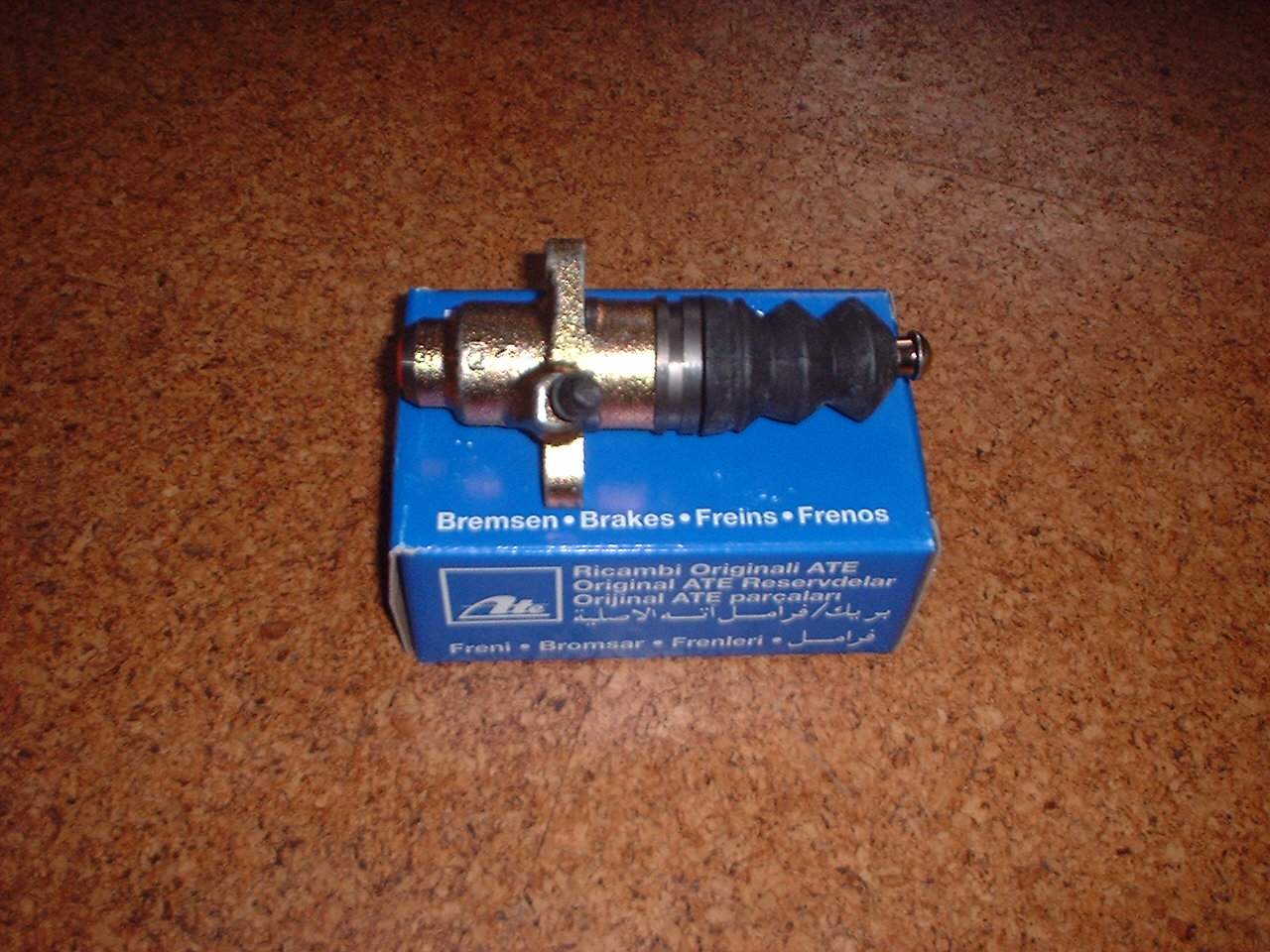

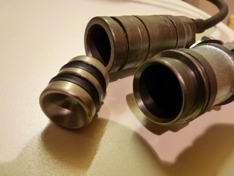

BeitragVerfasst am: Di 14 Jun 11 08:43:04    Titel:
ich ging jetzt davon aus, dass die Zylinder mit denen der 75 V6 identisch sind, sehen im Detail aber doch nochmal anders aus.
Da passen aber wirklich die Kolben vom 33er rein, hab ich die Tage mal ausprobiert.
Die Teile sind ohne Weiteres verfügbar, und wahrscheinlich auch nicht teurer als ein Repsatz.
Innendurchmesser der Zylinder ist jeweils so ~25,5mm
 Dateigröße:  304.26 KB
 Angeschaut:  1413 mal
