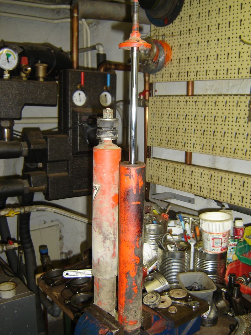

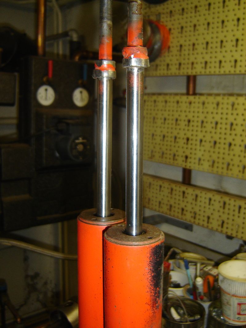

Ein bißchen ums Eck gedacht haben sie damals ja schon. Den Federwegbegrenzer in die Staubkappe vom Stoßdämpfer zu integrieren wäre so einfach. Oder war das damals generell nicht üblich?
BeitragVerfasst am: Fr 02 Sep 11 18:04:21    Titel:
so modifiziert man die 116 stossdampfer auf 162. Very Happy
