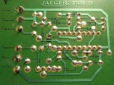

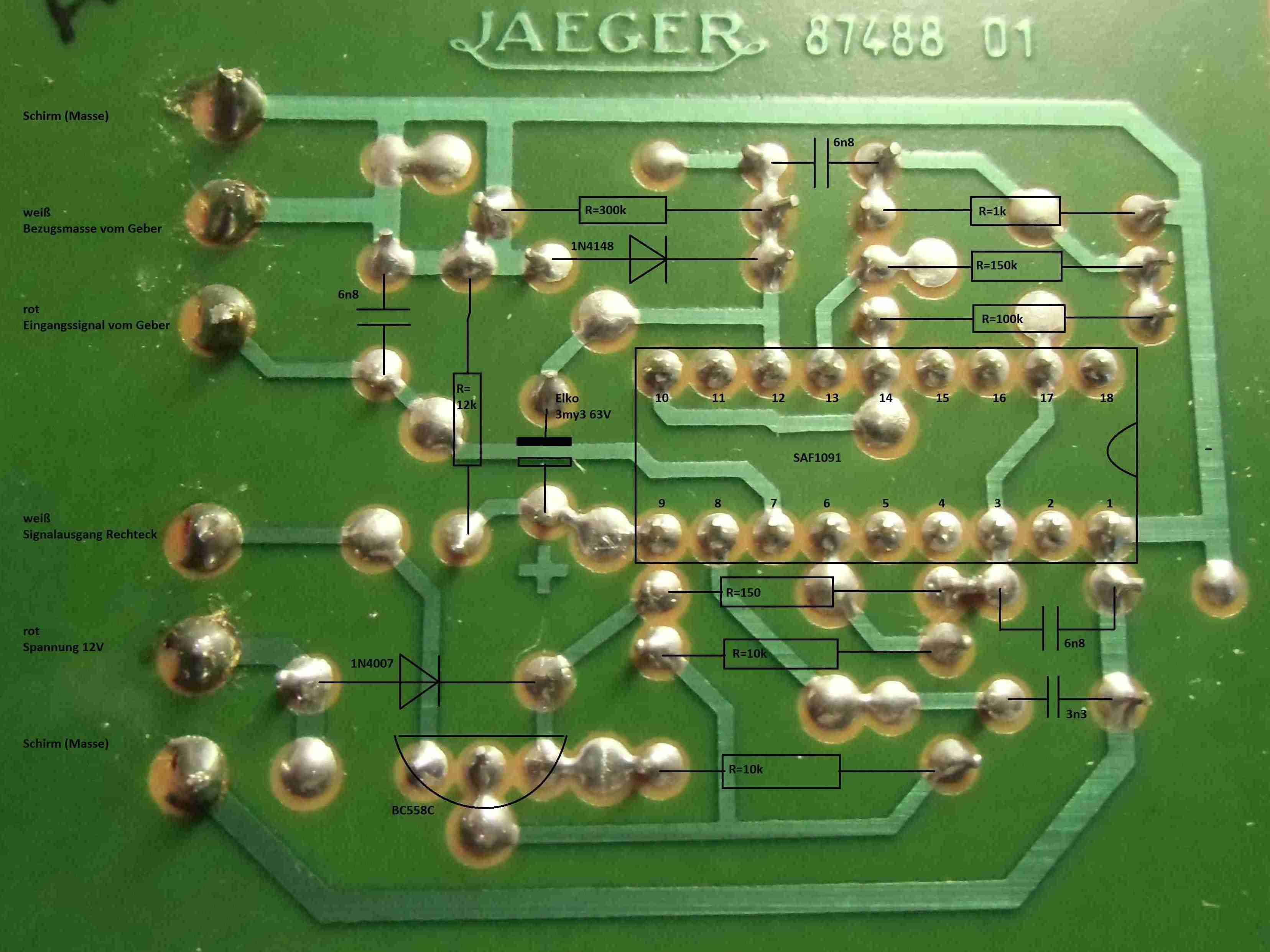

Rafaels Geber ist ein Dreileiter-Geber, rosaschwarz an Plus, schwarz an Masse, liefert er auf der grauen Leitung ein 12V-Rechteck. Dazu gehört also keine Jägerbox. Soweit ich die Schaltung in der Jägerbox entziffern konnte, macht die aus einem kleinsignaligen Sinussignal ein 12V-Rechteck. Da die aber in Rafaels Auto nicht verbaut ist, gibts dazu auch keine Messergebnisse.
Den oben genannten Dreileiter-Geber am am Tacho angeschlossen, war die Tachoanzeige etwa dreifach der tatsächlichen Geschwindigkeit. Der erste Versuch war, den ZMM-Tachowandler dazwischen zu verbauen, um damit anzupassen. Das hat aber so einfach nicht funktioniert.
Zwischen Geber und Tacho (also direkt verbunden) fließen 23mA, die ZMM-Box bringt aber nur einen deutlich geringeren Strom zum Fließen (aus dem Geber zur ZMM-Box), und das Signal erreicht nur mit der ZMM-Box belastet nicht mehr die Masse, wenn gerade nicht geschaltet. Also, Versuch abgebrochen, Tacho und Geber mitgenommen, zu Hause nochmal rumprobiert.
Als Signalquelle am Geber reicht "Eisen". Also Geber an einer Drehbank montiert, die 3 Backen des Futters den Geber überstreichend. Daran den Tacho, Drehbank an, Signale, Tachoanzeige. Dann wieder Wandler dazwischen...und wieder nix mehr. Dann probiert, ob vielleicht ein zusätzlicher Widerstand (1kOhm) ans Signal gehängt, weil das Rechteck eben keine Nulldurchgänge mehr erreichte. Ging auch nicht recht... dann einen Optokoppler (aus Industrieanwendung, Optokoppler im Gehäuse, mit Gleichrichter davor und Schutzbeschaltung am Ausgang) ans Signal gelegt, damit das Rechtecksingal dann wieder gut...und mit dem Ausgang wieder auf die Wandlerbox... und auch damit kein zufriedenstellendes Ergebnis. Dann die Ausgangsseite des Optokopplers an Masse gelegt, statt an Plus, damit gings dann.
Daraufhin hab ich mal mit ZMM telefoniert, und erfahren, dass die Box (schon älter, aus 2011) inzwischen verändert wurde. Die Eingangsschaltung ist nun anders, vermutlich würde es damit nun direkt gehen. Bliebe zu versuchen. Falls jemand das versucht, unterstütze ich gern.
Habe dann noch ein paar Messungen gemacht (siehe Anhang). Heute haben wir das dann im Auto verbaut, danach bei einer "Messfahrt" noch etwas nachjustiert, geht.
Die ZMM-Wandlerbox hat drei 10-Stufen-Schalter, mit denen ein Verhältnis zwischen Eingangs- und Ausgangsfrequenz eingestellt werden kann. Laut Anleitung sind Einstellungen zwischen 5% und 900% des Eingangssignals möglich.
Als Signalquelle kommen die üblichen Tachogeber in Frage, vermutlich müsste eine vorhandene Jägerbox aber weiterhin vorgeschaltet, oder ggf. durch etwas vergleichbares (KaJa-Tachodienst hat eine sogenannte NSI-Schaltung, die wohl ähnliches kann) ersetzt werden. Auch denkbar wären induktive Näherungsschalter aus der industriellen Anwendung, die an geeigneter Stelle angebracht z.B. die Schrauben der Halbwellen abfragen könnten.
Im Anhang: Foto mit Beschriftung der Jägerbox, Scopeaufzeichnungen des Tachosignals und Schaltplan der verbauten Schaltung.

Layout mit Beschriftung (in Rafaels Auto aber nicht vorhanden)
