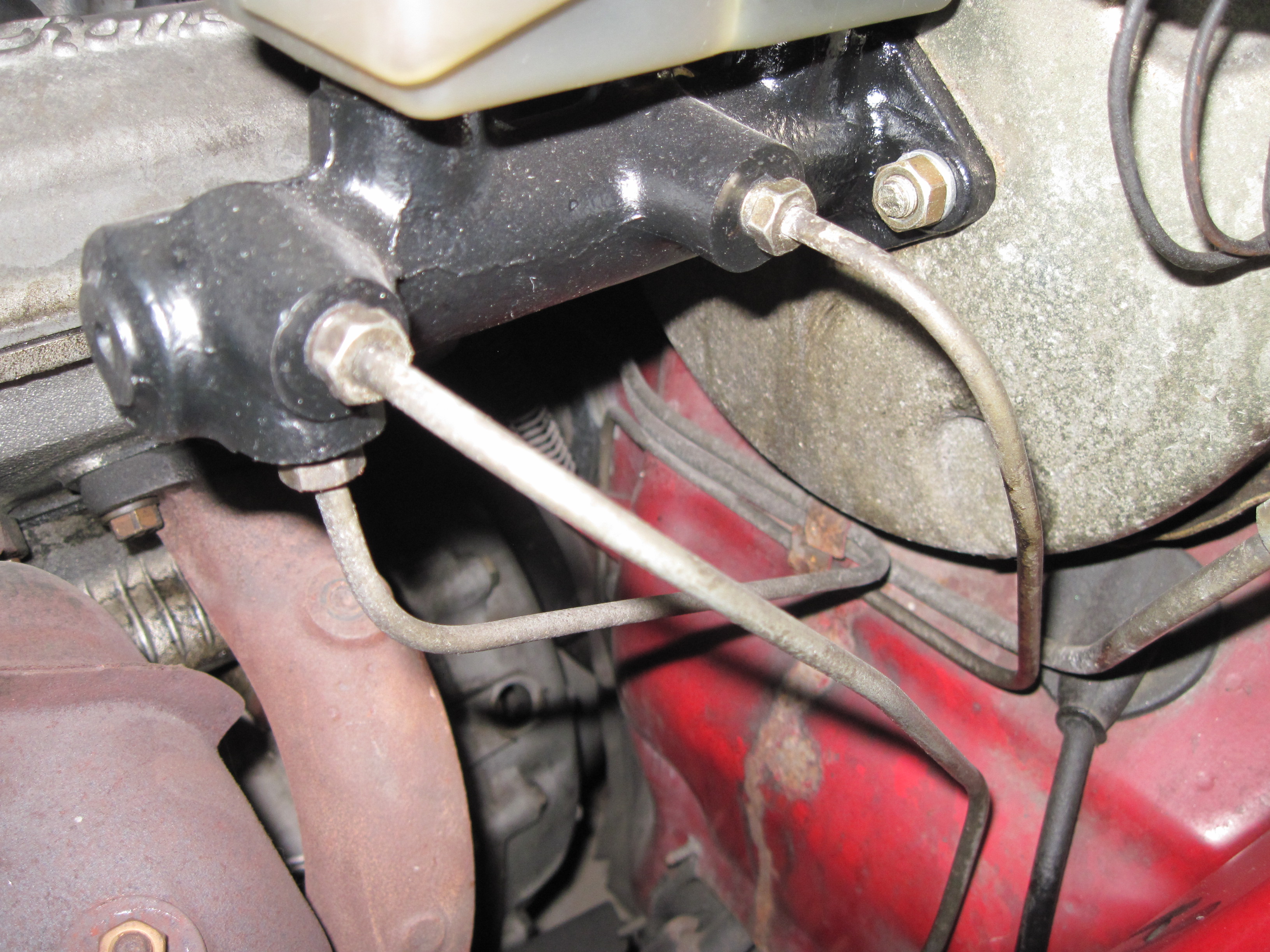

Der HBZ mit dem Anschluß "vorne" ist typisch für die 116er Giulietta. In allen dreien die ich momentan besitze ist diese Variante verbaut. Die Leitungsführung und die Präzision der Verlegung schauen überall gleich, denke somit das das Original ist.

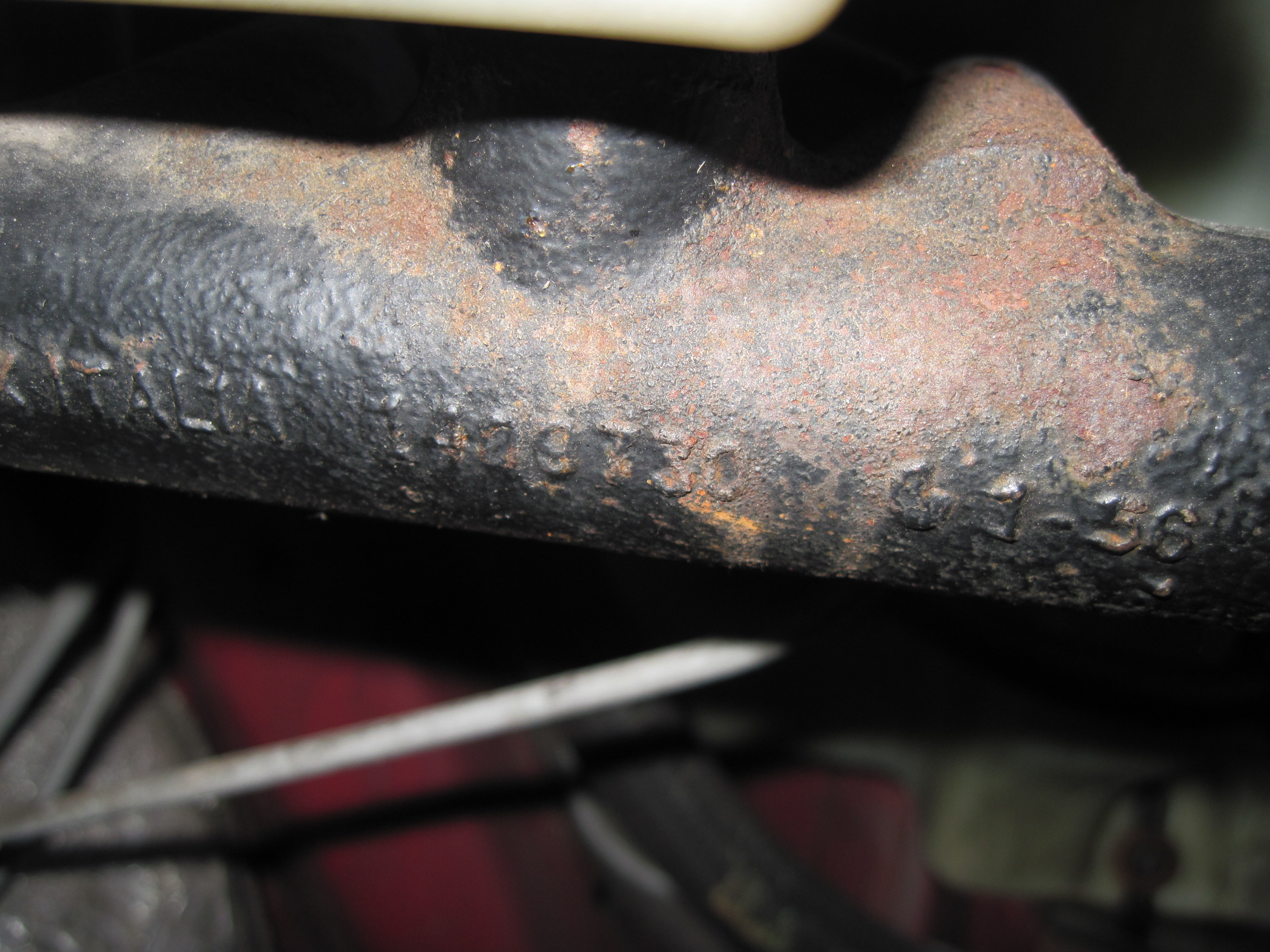

In meinem 89er 75 TS ist auch ein HBZ mit einem Anschlß "vorne" verbaut. BendixItalia Nummer 1429730.
75 TS 89er

Hi Peter
bei meinem ist er aber hinten und einen solchen find ich nirgends.

Bis jetzt waren die HBZ´s noch soweit intakt das es mit einem Rep.satz gut war. Leider kann ich dir jetzt auch keinen zielführenden Tip geben wo der passende HBZ zu bekommen ist. Bei denen die in den Giulietten verbaut sind gibt es keine Vergleichsnummern oder Herstellerangaben. Aber da es selbst beim 75er versch. Ausführungen gab hatte ich bisher auch nicht beachtet.

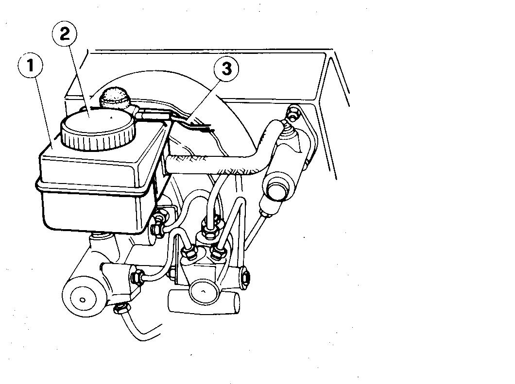

Es gibt aber auch diese Version beim 75:
http://www.alfaforum.de/download.php?id=4252
Dann paßt der HBZ mit zwei Anschlüssen vorne auch wieder.
Nur brauchst du dann aus einem Schlachter die kurzen Leitungen.
