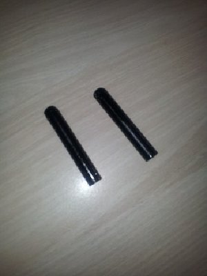

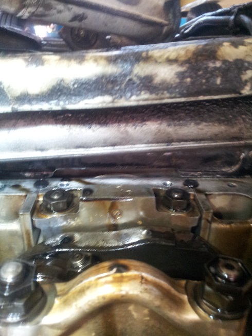

Ciao ragazzi, allora..4h spaeter ..getauschte Dichtungen(auch die der Benzinpumpe), tausch des Tanknehmers, hintere Bremse nachgestellt, Huelsen im hinteren Auspuffgummi nachgereicht, Reifendruck geprueft und Luftfilter auf Sommer befohlen/umgestellt und alles entstaubt....diehnen die alten Dichtungen nun als Raum Parfuem im officina Wink...mille grazie (zum eintreiben der Dichtung empfiehlt sich jedoch ein Rohr mit entsprechendem Durchmesser plus ich habe einen Holzloeffel abgesaegt) salut Leif-Svante
