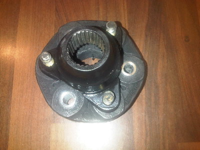

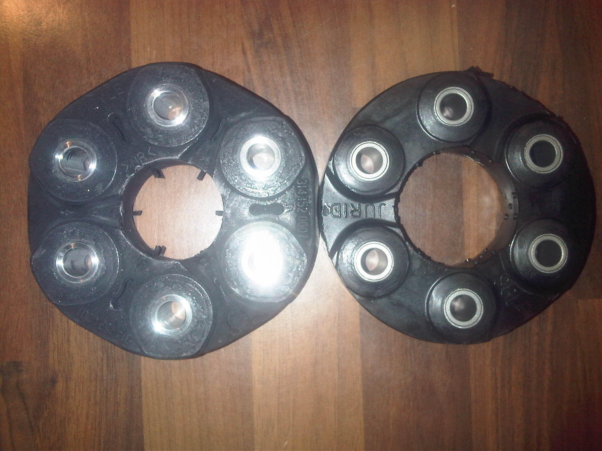

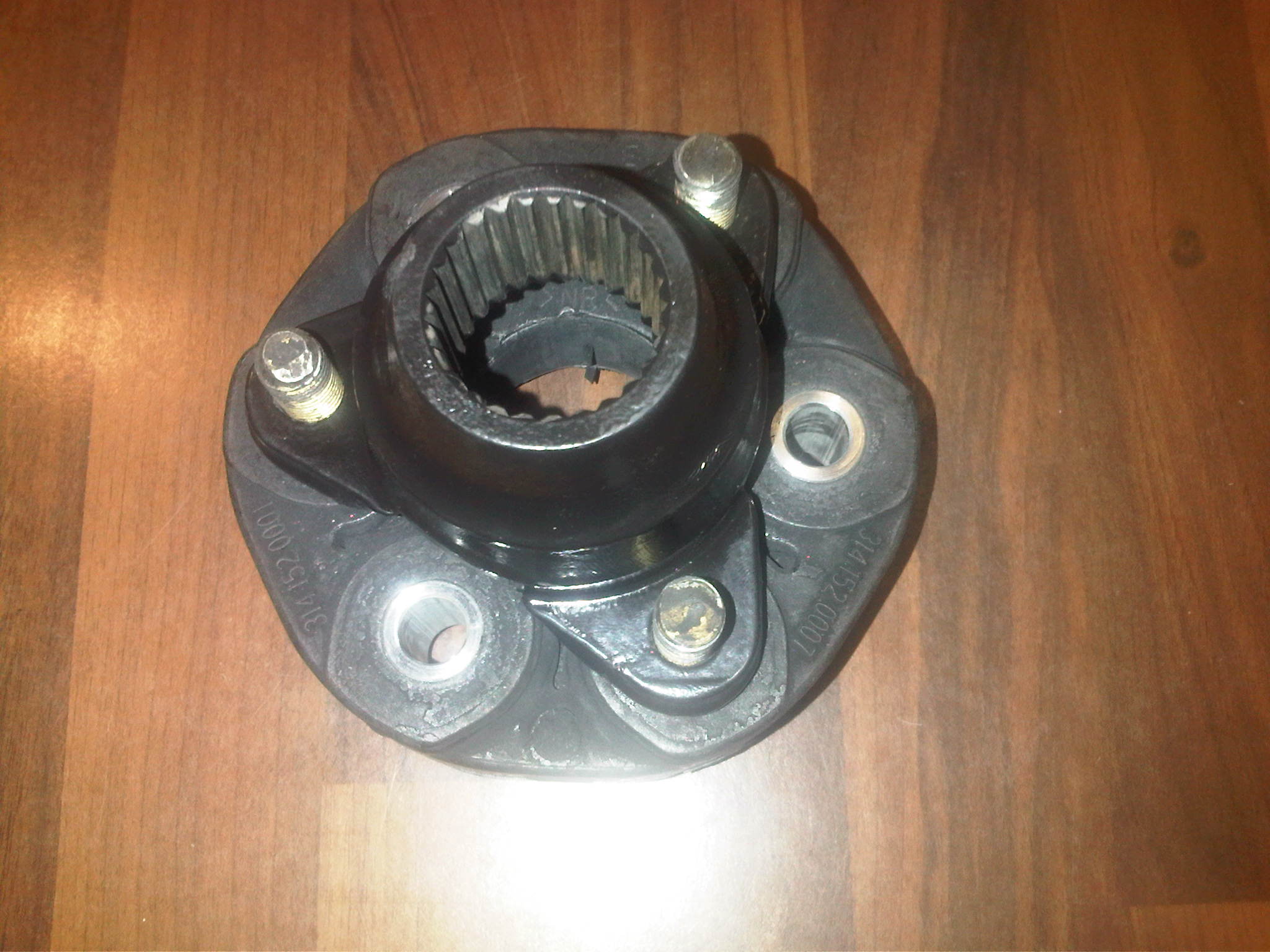

Nachdem mich das Thema interessiert und ich ohnehin bei der Kardanwelle was machen muss, hab ich mir eine alte Welle aufgearbeitet und mir die Gelenkscheibe von BMW organisiert. Es fällt auf, dass die Scheibe wesentlich steifer ist als das Alfateil.
Morgen werd ich den Flansch abfräsen (lassen) - man könnte auch später noch immer die Alfa Hardy´s fahren, wenn man die 3mm wieder beilegt - abgesehen von der sch.. Arbeit beim Tausch, wenn man keine Hebebühne hat.
Gibts Tips für die Ausrichtung von Motor,Kardan und Getriebe?

Hallo....noi,zum fahren bin ich noch nicht gekommen.Ich warte noch auf meine 2 gewuchteten Schwungräder (vorne und hinten,abgedreht und zusätzlich ausgefräst an der Kupplung)Wie gesagt...nicht mehr als 3mm wegdrehen und auf die Einbaulage achten.!Zur Ausrichtung beim 6er,wie üblich.Bei mir ist sowieso alles anders (Vergaser ts)ich musste Getriebe vor und Motor zurück.Ich glaube nicht das du noch zurück rüstest.Alles Wirt gut.....!Gruß Sepp

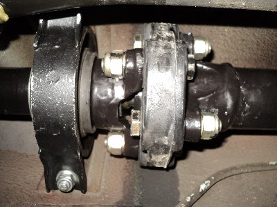

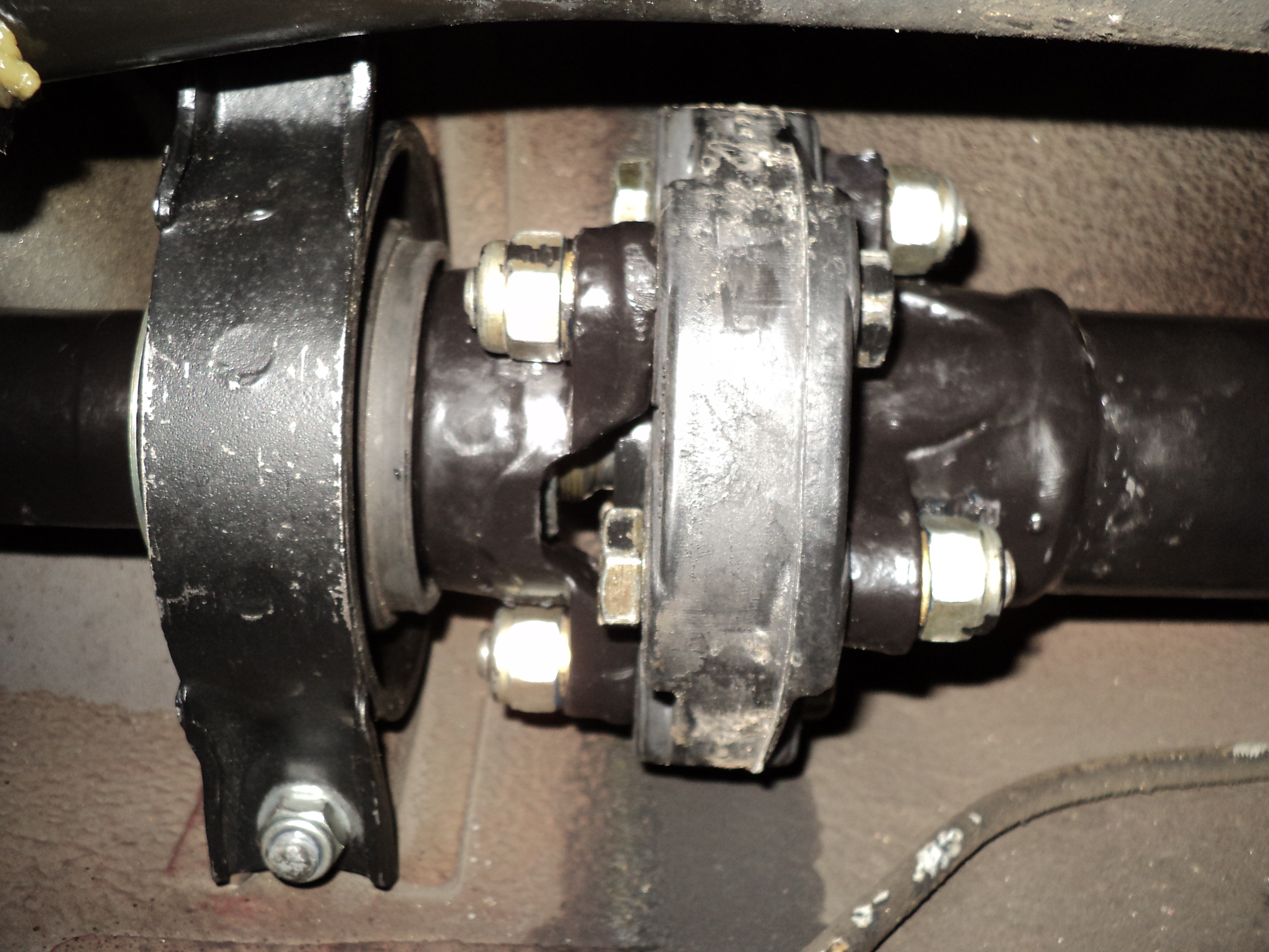

Hab gestern die neue Welle eingebaut und ich muss sagen - es funktioniert.
EIne Sache ist mir im WHB nicht klar. Der Abstand von der Motorglocke zur Kardanwelle ist bei den 4Zylindern 7mm und beim Diesel 24mm.
Wieviel soll es beim V6 sein. Die Enstellung erfolgt lt. WHB mit Distanzstücken also Beilagescheibe. Vielleicht könnte jemand von den Experten dazu sagen.

Hallo....Schaut gut aus,verlass dich nicht so sehr auf´s Handbuch.Ich habe für den Zweck eine lange Kolbenstange wo genau in die Schwungradbuchse passt.Besser währe noch ein Laser,dann genau auf den Stern zielen und messen an der Glocke gut is.! Grüssle Sepp
schwerti
BeitragVerfasst am: So 23 März 14 22:31:52    Titel:
Sepp, du hast du gute Ideen - hättst mir dass ein paar Tage früher gesagt, dann hätt ich das gleich ausprobiert.
Ich würde allerdings nicht den Laser verwenden, sondern einen alten vorderen Kardanwellenflansch vom V6 nehmen und eine Kolbenstange oder Rohr darin befestigen. Nachdem vordere und hintere Hardy den selben LK DM haben, könnte man damit den Motor und das Getriebe jeweils zum Mittellager hin einstellen. Dann müsste alles fluchten.
Probier ich halt dann aus, wenn ich mal ein gutes TS Getriebe finde und dann montiere.
