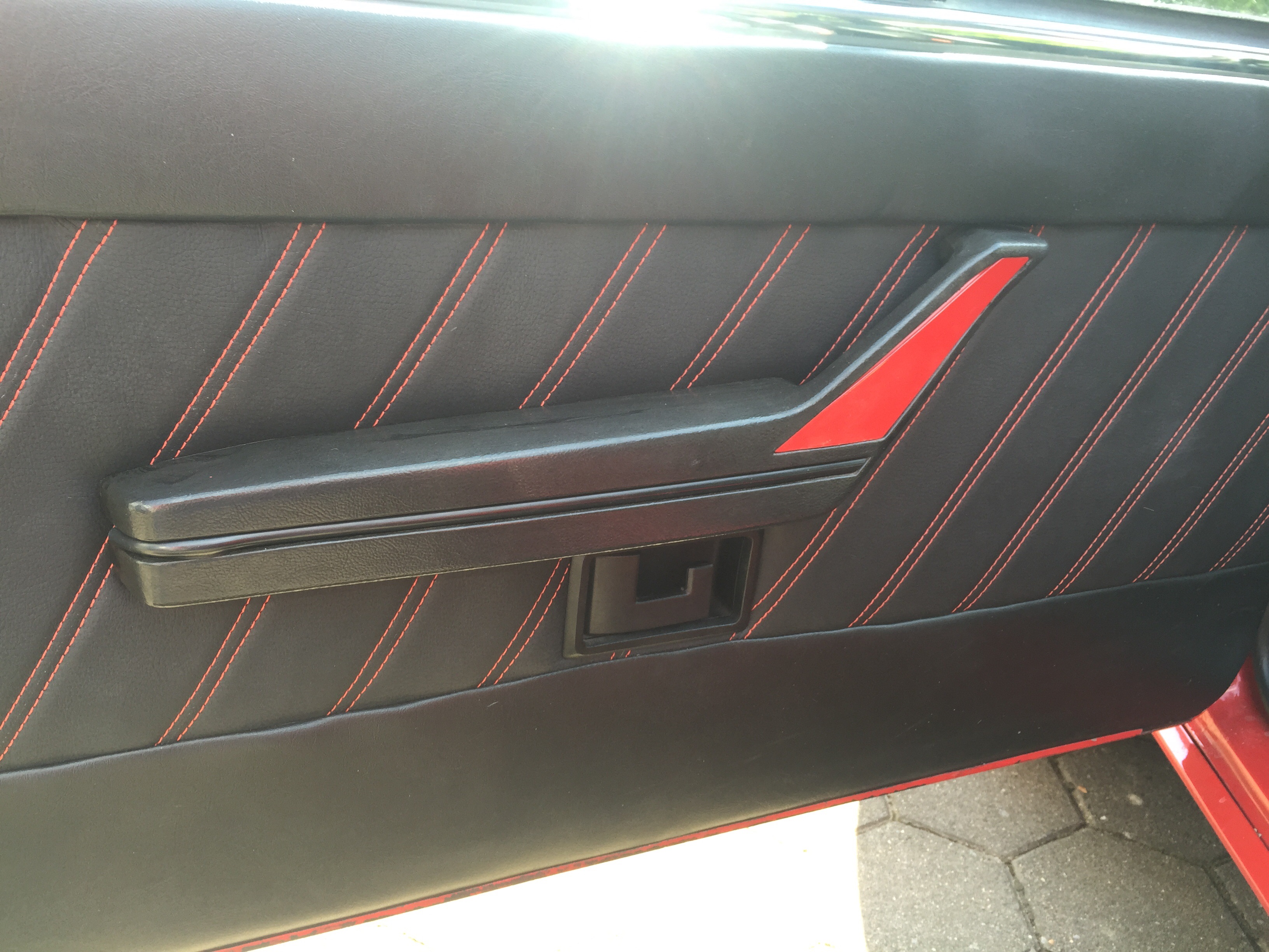

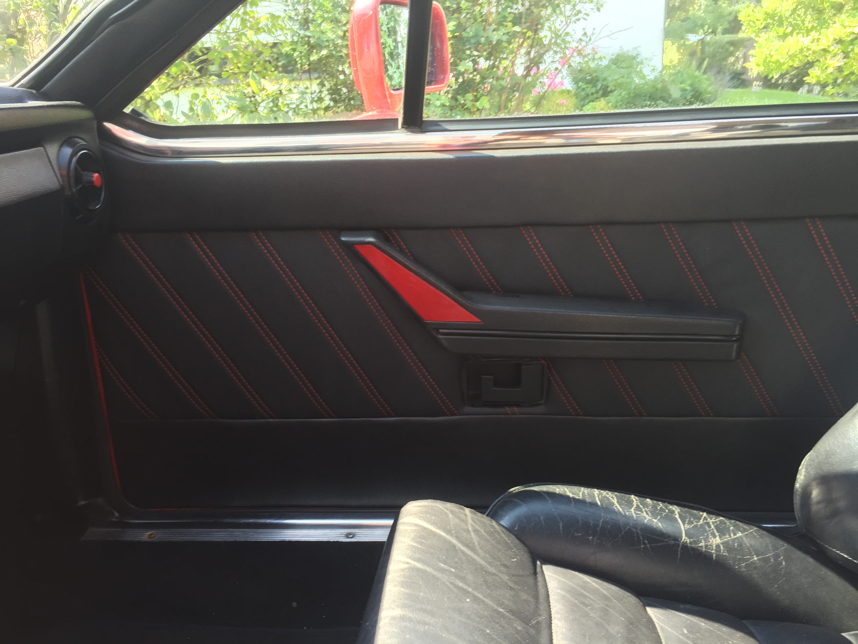

Habe heute mal den Innenraum ein wenig hübscher gemacht

Noch eins

Das sieht ziemlich gut aus, hast Du das selber genäht?

Hi Horst,
Sieht klasse aus, saubere Arbeit.
Gruss Rolf

Nein dazu sind meine Hände nicht zu gebrauchen

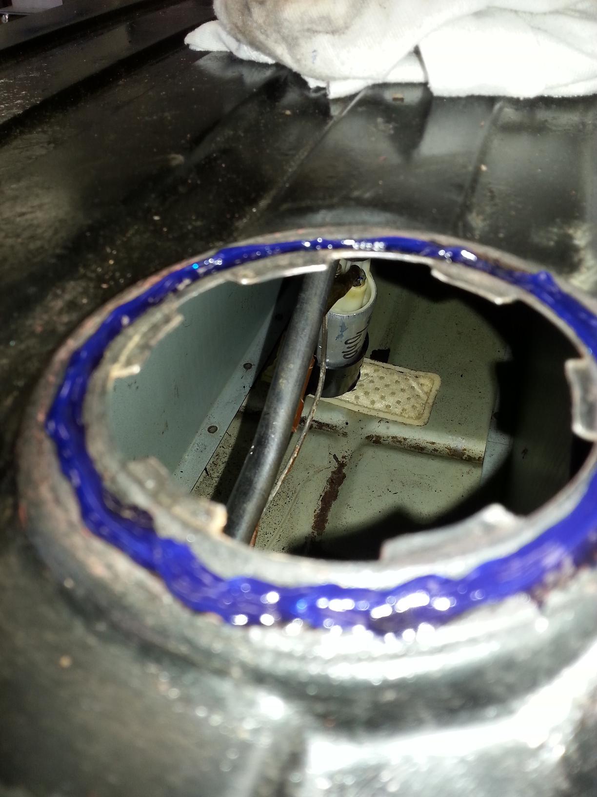

Servus,
habe beim 75er den Tank und die Vorförderpumpe ausgetauscht, nach dem montieren hatte ich dann noch undichte Stellen am Flansch und dem Verschluss Evil or Very Mad Alles wieder raus gebaut, neu abgedichtet, aber jetzt passt alles. Very Happy
Bei mir im Tank verrichtet jetzt eine Vorförderpumpe von einem Fremdfabrikat den Dienst Embarassed funktioniert aber bestens Laughing

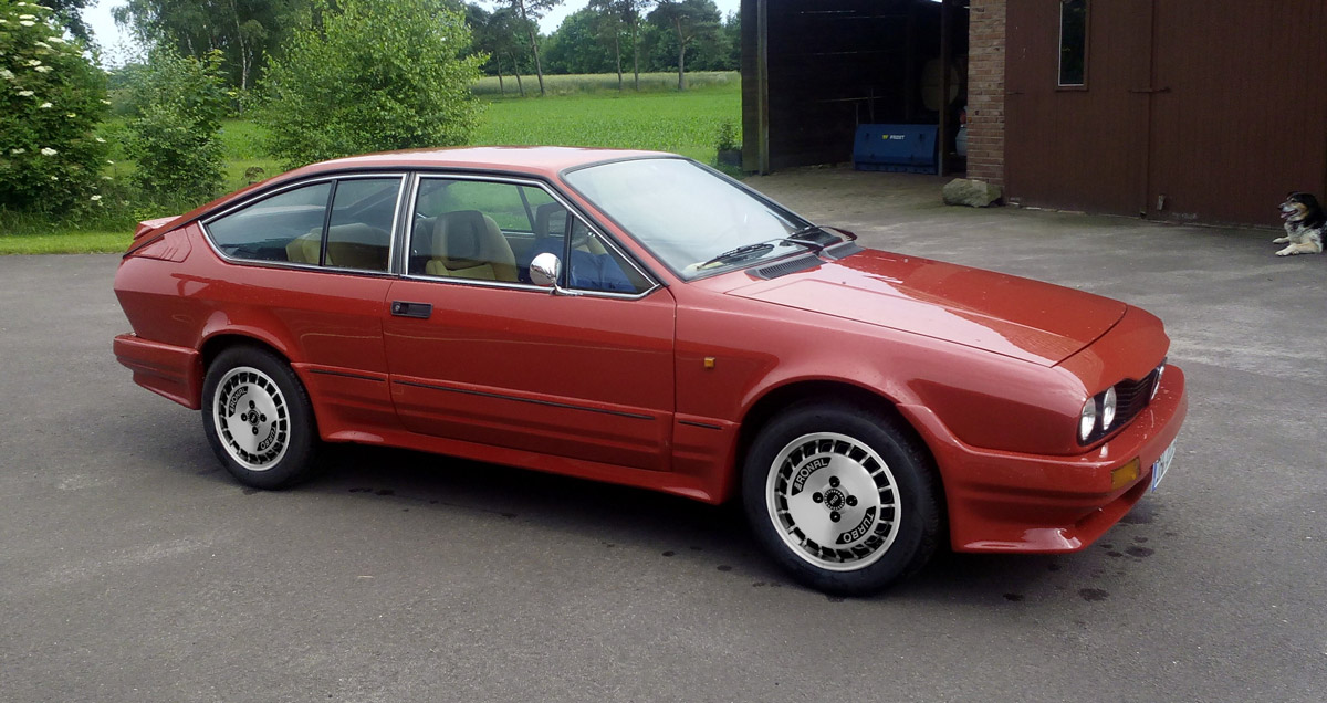

Heute mal nur digital was am Alfa gemacht. Habe mal probiert wie die Ronal Turbos wohl aussehen würden. Denke ich bleibe doch lieber bei meinen Kreuzspeichen. Wink
Schönen Abend
Darf ich fragen welche ? Und wie du das genau gemacht hast ?
LG Andi
BeitragVerfasst am: Di 08 Dez 15 09:15:07    Titel:
Sicher darfst Du fragen.
Ich habe eine Pumpe aus einem Volvo drin, die ist ziemlich Baugleich mit der originalen Pumpe, dass was nicht gepasst hat, habe ich improvisiert. die neue Pumpe hat ein klein wenig mehr Bauhöhe, daher musste ich das Ansaugrohr leicht nachbiegen. Passt und funktioniert bisweilen tadellos.

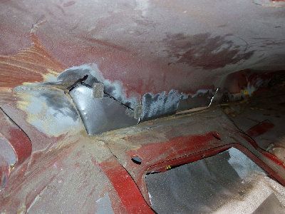

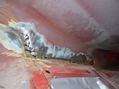

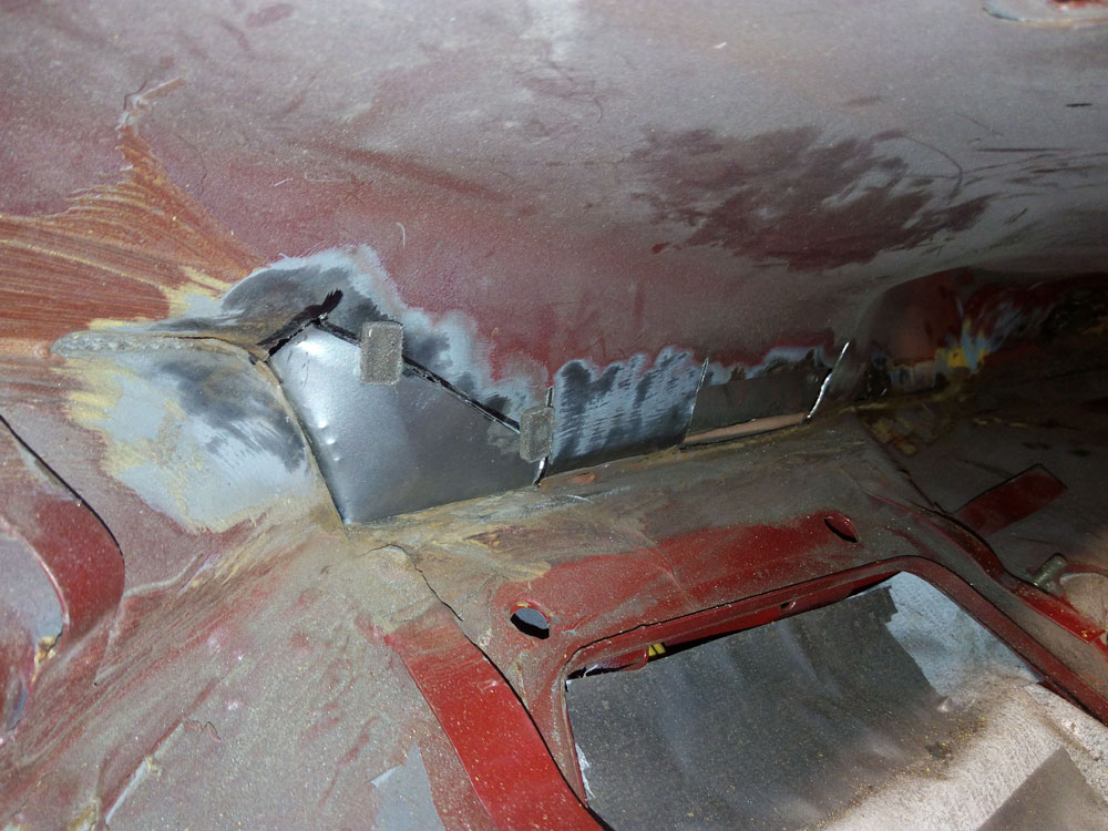

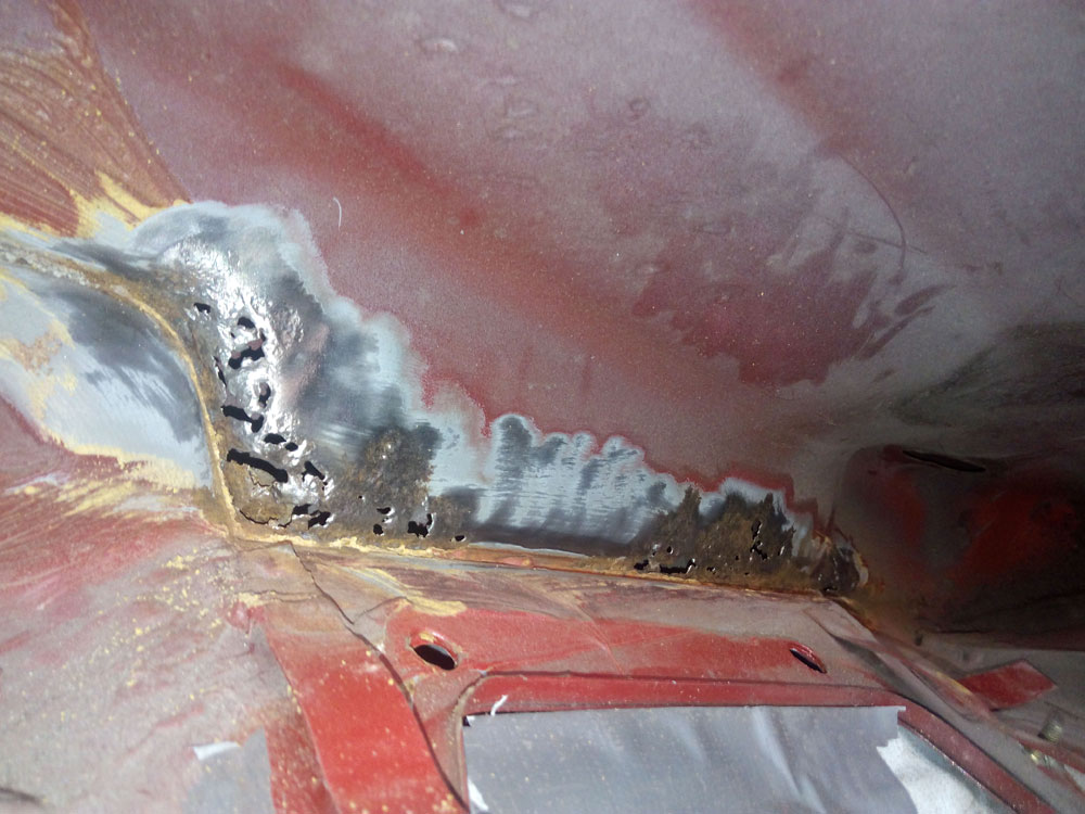

Ich dachte ich wäre vorerst fertig mit den Schweißarbeiten und finde direkt die nächste Stelle...
Komischer Weise scheint es da vom Motorraum aus gerostet zu zu haben und nicht vom Windlauf aus. Neutral

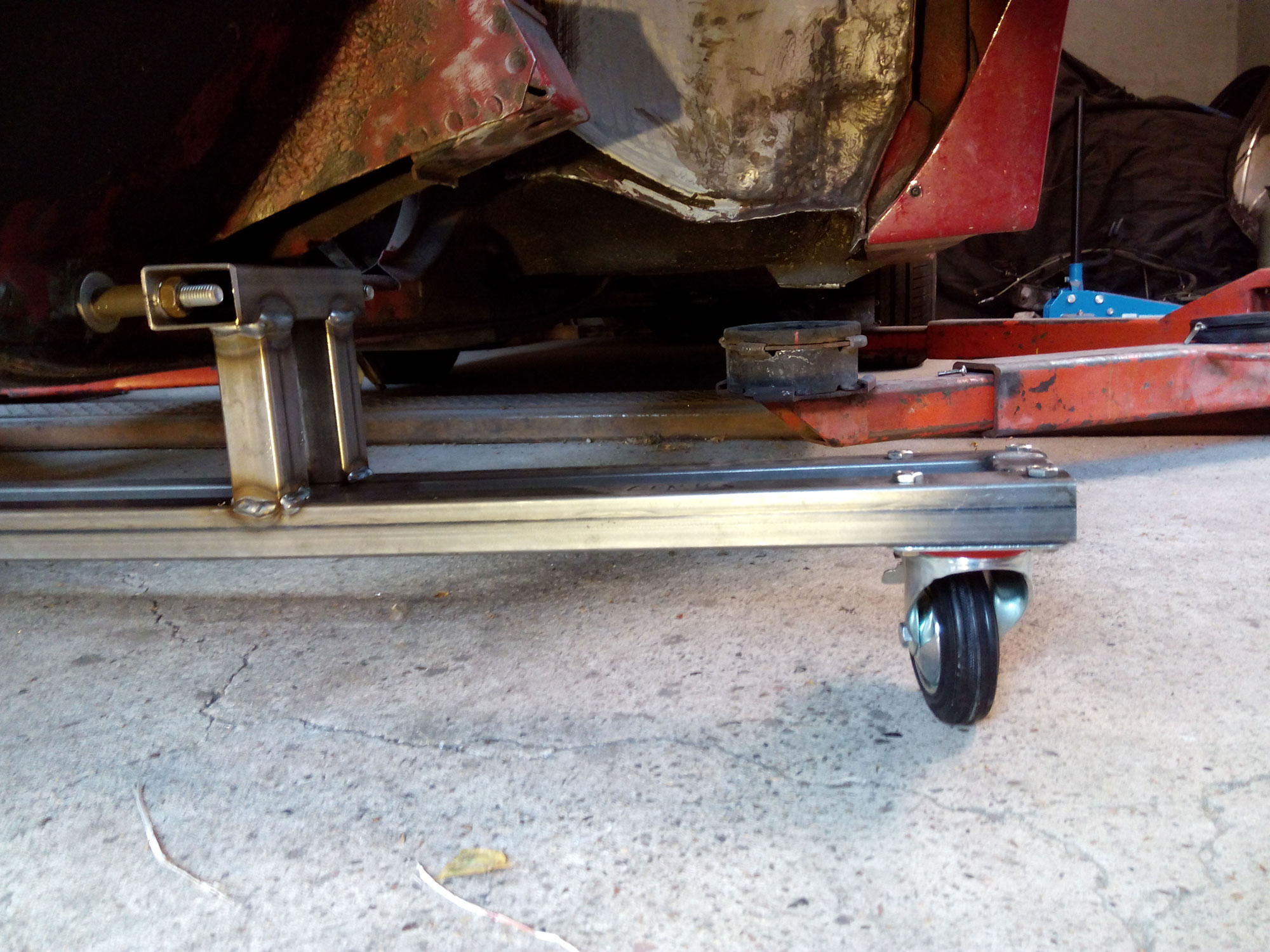

Nach ca. 1 Jahr kann das Auto wieder ohne Hebebühne stehen Smile
