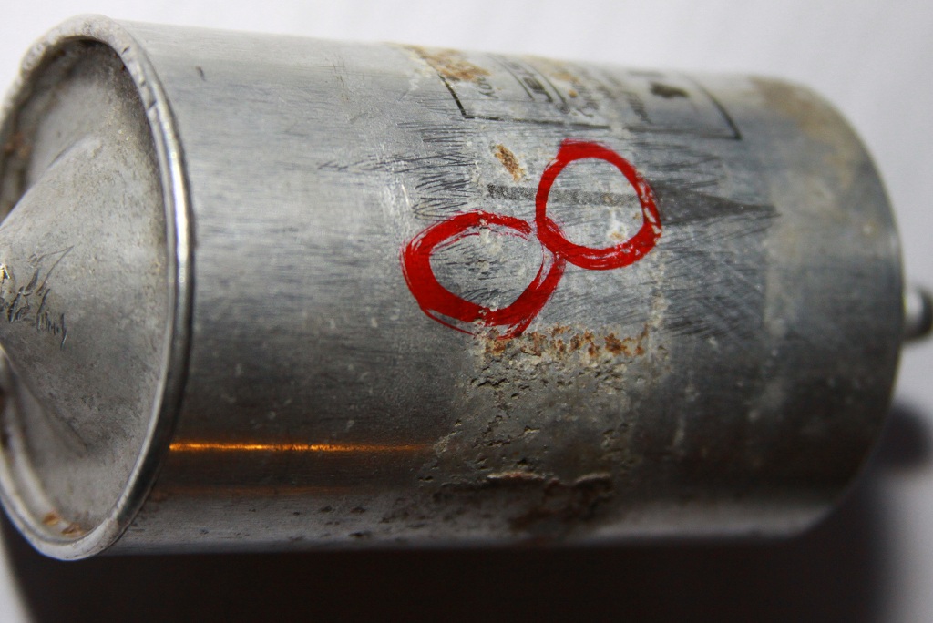

Innenraum riecht nach Kraftstoff, Kaltstartverhalten verschlechtert sich
und da es hier heute morgen geregnet hat, sehe ich beim Aussteigen diese
verräterischen regenbogenfarbenen Tropfen auf dem Asphalt!
Irgendwas ist undicht.
Mal schauen ob es ursächlich mit der E10 Plörre zu tun haben könnte,
oder ob was anderes vorliegt.
Melde mich wieder!

Servus Miteiander!
Entwarnung auf ganzer Front!
Als Übeltäter hat sich der Kraftstofffilter erwiesen.
Unter der Befestigungsschelle mit dem Gummi total korodiert.
Ich habe gar nicht gewusst, daß aus so kleinen Löchlein so viel
Sprit austreten kann..............!
Waren auf 50 km BAB immerhin 40ltr... Evil or Very Mad
MfG
Ulrich75
Das ist der Übeltäter...
 Dateigröße:  193.18 KB
 Angeschaut:  1299 mal
alfamann62
Anmeldedatum: 23.08.2010
Beiträge: 210
Wohnort: Sinsheim
BeitragVerfasst am: Fr 18 März 11 23:06:44    Titel:
Hallo Ulrich,
E10 soll ja sehr aggressiv gegen Alu sein. Vielleicht hat es die den Löchlein den letzten Rest gegeben.
Manfred
Ulrich75
Anmeldedatum: 30.10.2004
Beiträge: 115
Wohnort: 91257 PEGNITZ
BeitragVerfasst am: Sa 19 März 11 22:24:55    Titel:
Guten Abend Manfred!
Ich dachte auch zuerst daß das Korosionsproblem vielleicht mit dem E10
Kraftstoff zu tun hat.
Aber ich denke mal es liegt einfach an zwei "Winternutzungsperioden",
die dem Filter so zugesetzt haben, daß er undicht wurde.
MfG
Ulrich75
alfamann62
Beiträge: 210
Wohnort: Sinsheim
BeitragVerfasst am: Sa 19 März 11 23:37:59    Titel:
Hallo Ulrich,
ich weiß nicht, ob es Kontaktkorrosion an der Schelle gibt. Ich hab´ ihn zwar auch erst letztes Jahr getauscht, aber ich bin mir nicht mehr sicher, ob da nicht eine dünne Gummiunterlage unter der Schelle war.
Ansonsten sollte das Teil länger als zwei Winter halten. Ich hab´ meinen alten 75 TS jahrelang im Alltag und entsprechend auch im Winter gefahren und ich glaube, da ist noch der erste Filter drin.
Bin jedenfalls gespannt, was bei deinem Versuch rauskommt.
Manfred
