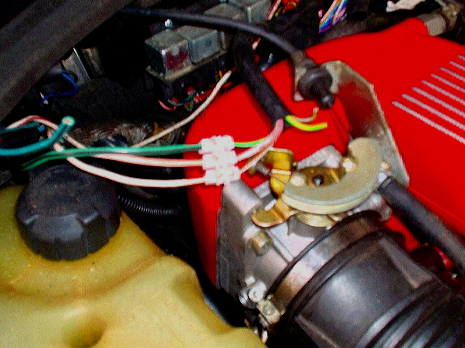

HE LÖPT ! Very Happy
Im Bild ist die Verbindung des 1.8er Kabelbaums (von links )
mit dem TS-Motorkabelbaum (von rechts ) zu sehen .
Wie Oliviero schon vermutete :
Das weiße Kabel der 1.8er Zündspule unten ist für den DZM, geht auf das braun/weiße vom TS.
Das grün/schwarze und das rosa/weiße ( in der Mitte )aus dem zweipoligen 1.8er Stecker gehen auf die Gegenstücke des TS- Kombisteckers. Der hat eigentlich ja diese 5 Kabel , aber das gelb/grüne und das grau/gelbe (die zwei Stummel rechts ) bleiben übrig . Ebenso das etwas dickere , türkis/schwarze von der 1.8er Zündspule , das links
abgeschnitten sichtbar ist .
Ein hoffentlich beindruckender Fahreindruck folgt demnächst ...
Danke für die Hilfe !
Gruß Matthias

BeitragVerfasst am: Fr 14 Aug 09 19:33:20    Titel:
cheers thumright wav
Ich kann mich noch gut erinnern, wie es war wie mein TS-Umbau endlich lief - bei mir zickte die Benzinpumpe, weil zwischen Relais und Pumpe keine Verbindung mehr war obwohl sie hätte sein müssen...
Das weiße Kabel ...das grün/schwarze und das rosa/weiße
Im Nachhinein betrachet eigentlich ganz simpel ... aber nachher ist man ja immer schlauer... Rolling Eyes

BeitragVerfasst am: Di 18 Aug 09 09:43:37    Titel:
Genau so ist´s ... warum da dann aber Kabel da sind , die keiner braucht ... Rolling Eyes... alles nur reine Schikane !
Na da sind wir gespannt! Very Happy
Rolling Eyes
Der erste Eindruck ist schon mal schön , aber die liebe Kardanwelle
wummert ... heute nachmittag soll´s werden !
Gruß Matthias
