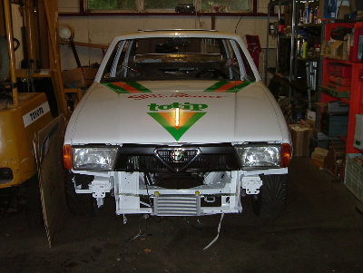

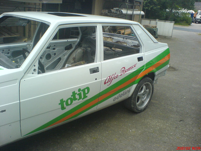

nach langer zeit gehts endlich voran Smile
 Dateigröße:  124.96 KB
 Angeschaut:  891 mal
 Dateigröße:  128.81 KB
 Angeschaut:  906 mal
Ja Ja, es dauert halt immer länger als gedacht!
Macht auf den Fotos aber einen klasse Eindruck!
Sag mal Ben, sind die Streifen lackiert oder geklebt? Bzw, wie hast Du die Aufkleber gemacht???
erst wurde grundiert/gefüllert.
dann kam das weiss drauf, dann klarlack.
anschließend haben wir uns die linien der streifen ausgemessen, provisorisch abgeklebt.
dann habe ich die aufkleber angebracht, hinterher wurden die streifen genau abgeklebt und lackiert.
zum schluß kam nochmal klarlack drüber.
somit sind die aufkleber witterungsbeständig und man merkt keinen übergang vom lack zum aufkleber.
die herstellung der aufkleber hat einiges an zeit gekostet, da nicht alle logos im netz zu finden waren.
achso, dass mit der orangenen leiste hat sich erledigt. habe eine sehr gute von andreas bekommen Smile

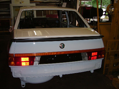

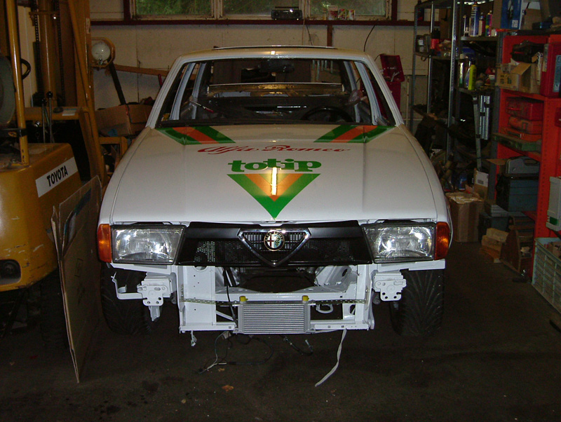

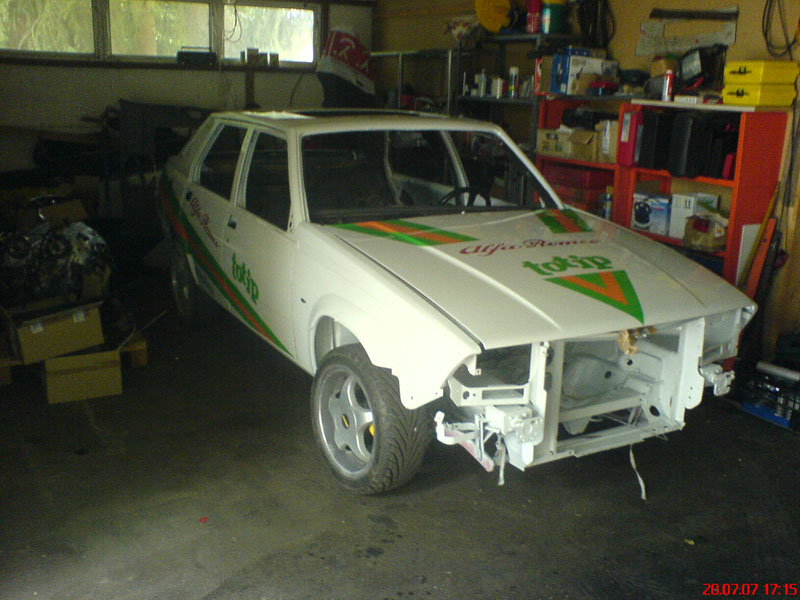

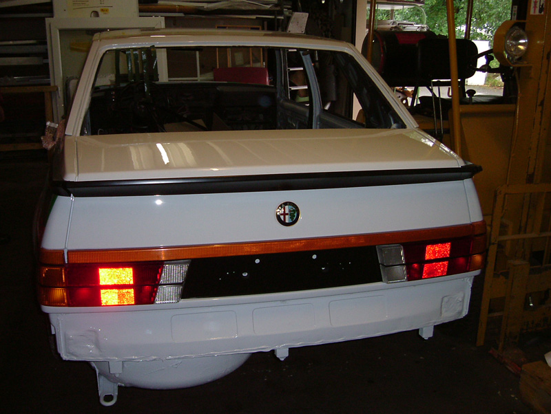

wie angedroht, hier nochmal ein paar fortschrittsbilder...
ps: wieso sind die chromherzen bei dem alten und neuen grill unterschiedlich? hätte sonst das alte montiert....
neue scheinwerfer, neue blinker, neues herz und neues emblem
 Dateigröße:  223.59 KB
 Angeschaut:  897 mal
neue rückleuchten, sehr gutes reflektorband und neues emblem
 Dateigröße:  188.2 KB
 Angeschaut:  864 mal
BeitragVerfasst am: Di 31 Jul 07 21:25:38    Titel:
Das sind die unergründlichen Geheimnisse der Alfa Romeo Leute! Wink
Oder wie es Oliver bei der Transentour so schön ausdrückte, als er uns die Auflösung zum Alfa-Herz-Rätsel gab: "Dafür waren sie sich ja nie zu blöd!"
BeitragVerfasst am: Di 31 Jul 07 21:45:53    Titel:
....also solche drohungen laß ich mir gerne gefallen.
zum auto - ich brings auf den punkt : cyclops_ani thumbup
