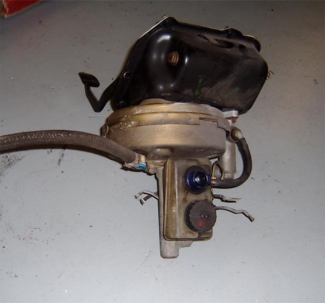

Hab jetzt einen 1.8IE zum Schlachten, was muss ich alles ausbauen bzw umbauen?
-Pedalerie
-Bremskraftverstärker?
Danke
Manuel
BeitragVerfasst am: Fr 19 Jan 07 00:33:55    Titel:
Die Pedaleinheit geht zusammen mit Kupplungspedal, Bremspedal, Bremskraftverstärker und den dazugehörigen Hydraulikzylindern am Stück raus. Ist von innen geschraubt, wird aber in den Motorraum hin ausgebaut.
Ist eine Einheit -> siehe Bild.
Zum Umbau vom ABS auf BKV solltest Du versuchen die Leitungen alle mir rauszunehmen. Sonst mußt Du u. U. einige Anschlußleitungen anfertigen.

BeitragVerfasst am: Fr 19 Jan 07 19:22:54    Titel:
Danke für die Erklärung!
Also ist nur das Teil umzubauen, Leitungen anzuschließen und entlüften.
Der Rest vom ABS wie Drucksüeicher usw einfach abschließen.
Danke
