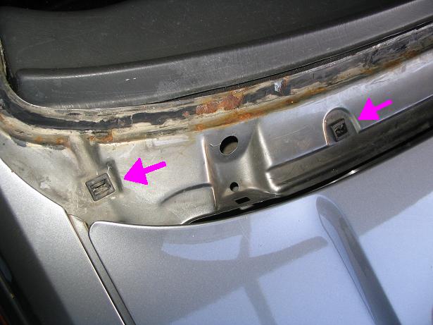

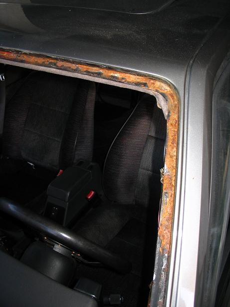

Das Spielchen, das dich gerade quält, war für mich der Anlass meinen WinterQV neu zu machen - schau Dir den Threat an, da dreht sich viel um den Scheibenrahmen und da sind jede Menge Bilder drin.
Übrigens, auch an dem Scheibenrahmen hast du von außen überhaupt keinen Rost erkennen können, aber beim Fahren hats immer ein wenig Wasser reingedrückt. Du kannst Rostschäden an der Stelle unmöglich sehen. Aber wenn Du nix siehst, bedeutet das leider nicht, das da nix ist... Sad
Die Scheibe ist ja geklebt - zwischen Glas und Kleber kann nix sein. Der Keder selber hat auch keine Dichtwirkung, sondern ist so eine Art Puffer zwischen Glas und Blech. Der Rost sitzt meist flächig da, wo die Scheibe aufgeklebt ist. Da sind dann auch Abdichtversuche eher selten von Erfolg gekrönt und daher Pfusch. Auf Rost kannst Du nix kleben!!!
Die Scheibe muß raus Confused
Schau Dir das Bild an: ich wette hoch drauf, das das bei Deinem ähnlich ausschaut. Wenn die Scheibe schon mal raus war, ist damals womöglich nicht sorgfältig genug gearbeitet worden???
Wie bekommt man überhaupt die Plastikverkleidung unter den Scheibenwischern raus? Gibt es dafür einen Trick, oder laufe ich Gefahr, das gute Stück zu zerbrechen?
Scheibenwischer abbauen und dann abziehen - ist nur geklippst. Das geht zur Not auch ohne die Haubenscharniere aufzustellen. Das ganze wird Dich aber eher nicht weiterbringen, wobei - wenn die Scheibe raus muß, muß das Ding eh raus....
von außen unmöglich zu sehen
 Dateigröße:  37.18 KB
 Angeschaut:  1543 mal
markiert die Clipse
 Dateigröße:  47.4 KB
 Angeschaut:  1548 mal

Na Werner, DU machst mir ja Hoffnung Rolling Eyes Womit oder wie hast Du eigentlich die Stellen, die vom Rost besetzt waren gefüllt? Ich meine, wenn man den Rost entfernt hat, dann sind ja Narben im Blech/Rahmen. Auf der Karosserie würde man die ja Füllern mit Zinn oder Spachtel. Nur, wie hast Du das am Rahmen gemeistert?
Nun noch eine Verständnisfrage. So wie ich die Sache jetzt sehe, muß mein 75 mal eine "kleine" Sanierung erfahren. Sind zu viele Kleinigkeiten, die mal so auf die Schnelle gamacht werden können. Allerdings muß das Gefährt erst noch einen dafür passenden Unterstand finden, sollte eigentlich diesen Winter eingemottet werden, aber es gab Probleme mit der Bereitstellung der Garage... Worauf ich hinaus will, er muß erst mal noch draussen bleiben. Nun habe ich ja wie gesagt die Gummidichtung / Keder rings herum dicht versiegelt. Wie kann dann trotzdem Wasser herein kommen? Der Rost wäre ja an der Karosserie zur Scheibe hin, aber soweit kann das Wasser momentan doch gar nicht vordringen, es müßte ja hinter den Keder/Dichtung und das wird ja durch die Versiegelung verhindert Question oder doch nicht???
BeitragVerfasst am: So 19 Nov 06 23:15:44    Titel:
Die Oberfläche spielt an der Stelle ja keine Rolle, und da der Rahmen noch nirgens durch war, hat es gereicht zu schleifen und dann einen ordentlichen Lackaufbau folgen zu lassen. Der Wagen ist ja komplett neu lackiert worden.
Wenn ich Dich richtig verstanden hab ist die Scheibe trotz versiegeln nicht dicht, oder? Ich hab einfach - auch aus eigenen schlechten Erfahrungen - Zweifel an solchen Methoden.
Fachgerechter ist es halt, der Sache auf den Grund zu gehen, und dazu muß die Scheibe halt raus. Ist der 75 noch so gut, das sich das lohnt?
Und wenn der Rahmen noch besser beieinander ist als ich befürchte, auch gut; die neu geklebte Scheibe ist dann aber in jedem Fall dicht und Du weist was Sache ist.
Nebenbei: Ich hab derzeit Probleme den Keder neu aufzutreiben. ggf weiche ich auf den vom VWBus T4 aus - der hat ein ähnliches Profil. Und die Ösen die Klipse der Kunststoffleisten an den Türen passen vom Mercedes 123 Wink
