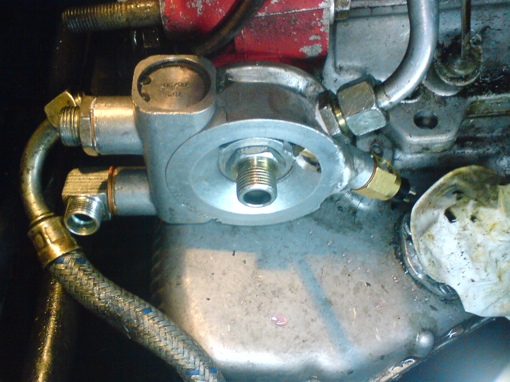

Es gibt auch die Adapter für Ölkühler, die beim Ölfilter zwischengeschraubt werden und ein Gewinde vorgesehen haben Den Kühler und seine Schläuche muss man ja nicht verbauen. Hab ich so im Bertone.
alfa116
BeitragVerfasst am: Di 24 Nov 15 19:54:35    Titel:
An einen derartigen Adapter habe ich auch schon gedacht. Ist denn dann noch genügend Platz um den Ölfilter zu wechseln???
BeitragVerfasst am: Do 26 Nov 15 10:11:47    Titel:
Mehr als genug - schau doch mal wie einsam der hängt...
wenn das in einen 105er Motorraum geht, ist beim 116er mehr als genug Platz...
alfa116
BeitragVerfasst am: Do 26 Nov 15 12:52:28    Titel:
Vielen Dank für die Info!!!
Dann werde ich es mal mit dem Adapter versuchen, ich glaube das ist nie saubere Lösung.
VG
Michael

BeitragVerfasst am: So 29 Nov 15 14:47:38    Titel:
Moin,
zur Sicherheit habe ích ein Fühler mit Schalter genommen. Der Schaltet bei 120°C und dann geht eine Warnlampe an.
Das ganze ist im Ölkühleradapter eingebaut um die Lagereintrittstemp. zu messen.
Ob das jetzt große Unterschiede zu der Messung inder Ölwanne macht kann ich nicht beurteilen.
Meine Öltemp. habe ich noch nie auf 100°C bekommen, von daher scheint der Ölkühler groß genug und richtig plaziert zu sein.
Marco Very Happy
