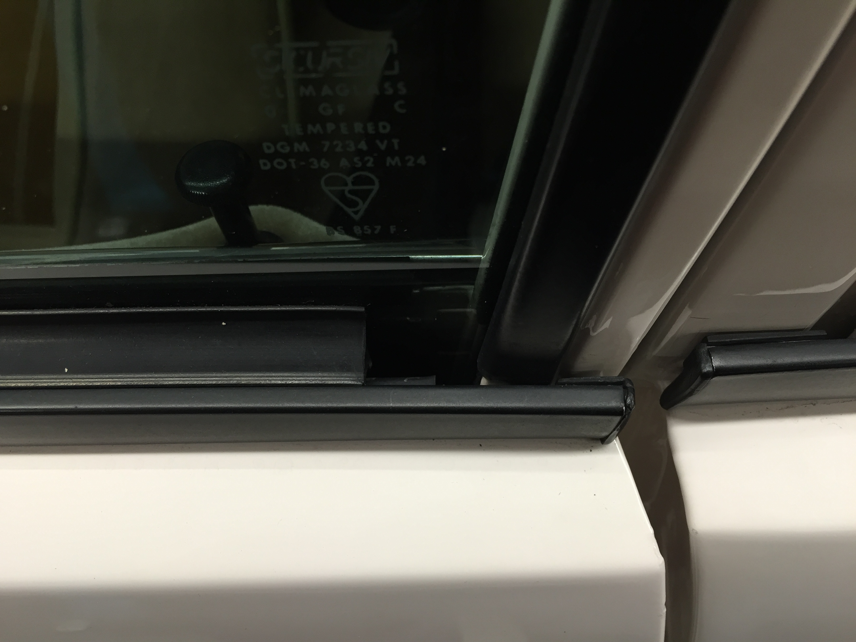

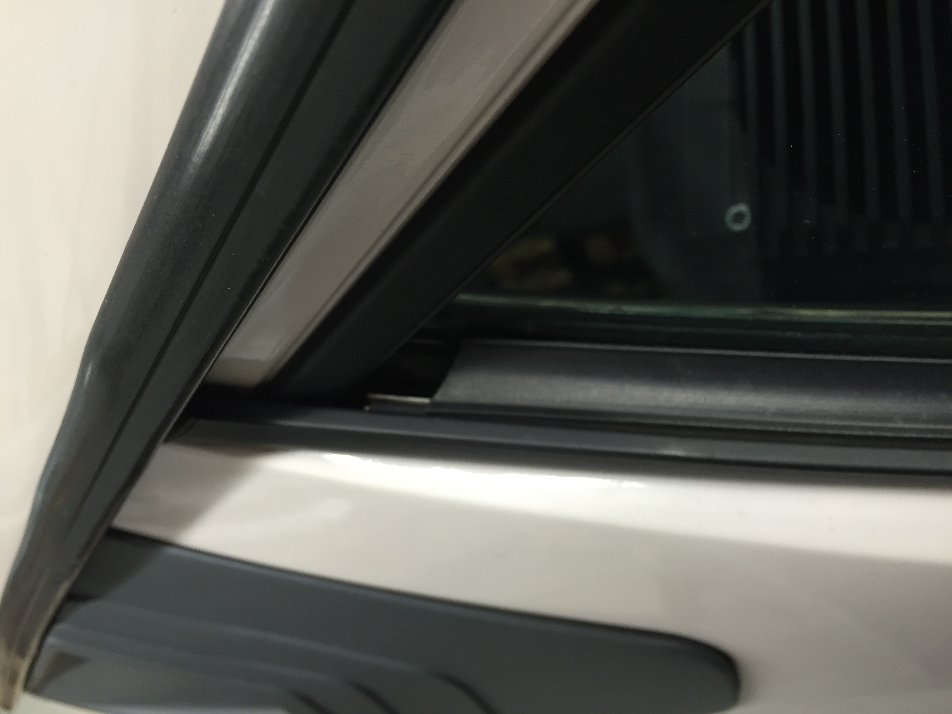

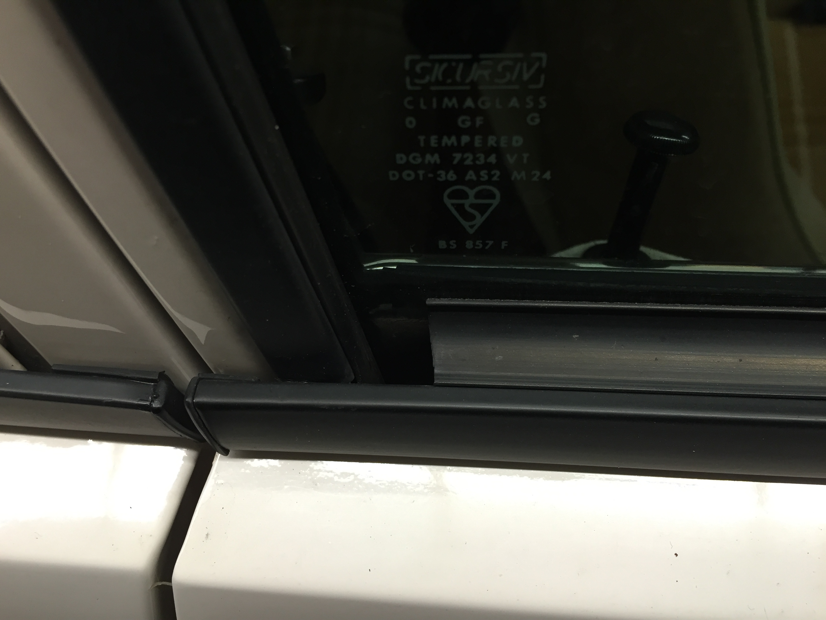

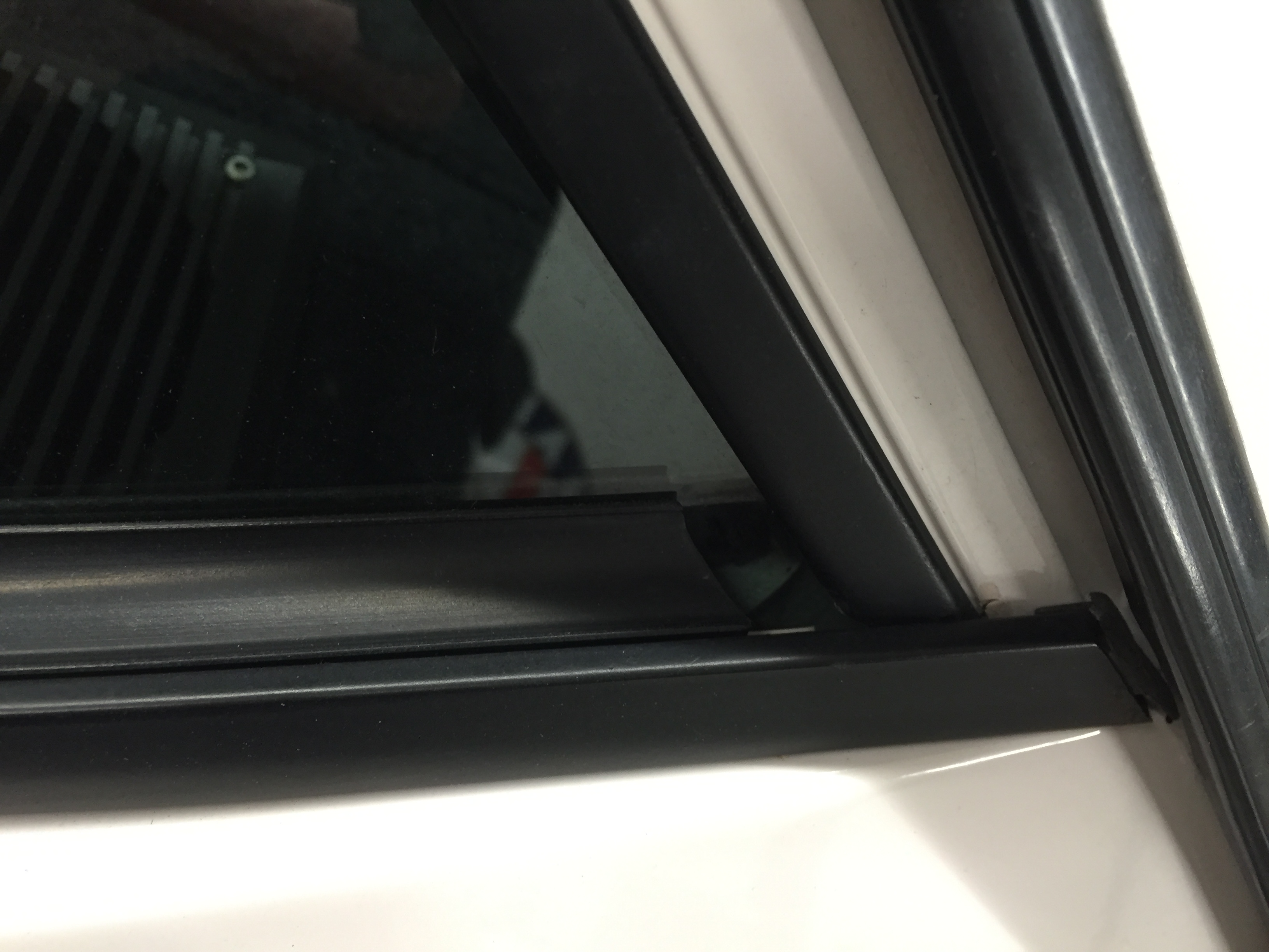

Und noch 'ne Frage:
An allen vier Seitenfenstern sind die Dichtungsprofile am hinteren Ende einen guten cm zu kurz.
Ist das normal, oder welchen Grund könnte das haben?
Jens

BeitragVerfasst am: Di 29 Dez 15 19:04:40    Titel:
Die Schrumpfen. Ganz einfach. Das Problem gibts bei vielen Kunststoffteilen an den Transen.
jensputzier
BeitragVerfasst am: Di 29 Dez 15 19:08:23    Titel:
Danke, aber soviel? Alles andere ist nicht kürzer geworden. Der Wagen hat angeblich original 55tkm und seit Jahr(zehnt)en in einer Halle im Dunkeln gestanden.
BeitragVerfasst am: Mi 30 Dez 15 09:54:12    Titel:
Kannst dem Stefan schon glauben, die Dichtungen schrumpfen sogar enorm! Ich habe die Dichtungen vor 5 Jahren alle erneuert, keine schöne Arbeit, die Dichtungen habe ich so lange gelassen dass diese gerade noch in die Führung rein passten. Jetzt sind die schon wieder 5mm zu kurz Mad
Die Dichtungen schrumpfen einfach, egal ob Garage oder nicht!
