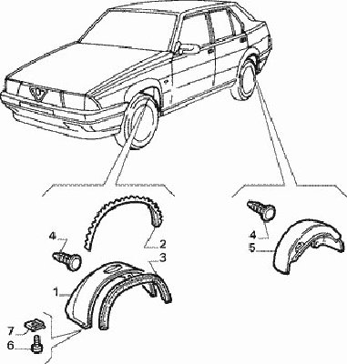

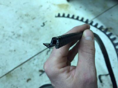

ich habe hier ein Puzzle zu lösen, das ich nicht alleine bewältigt bekomme. Beim Zusammenbau meines Wagens komme ich im vorderen Radhaus nicht weiter. Dort sind neben der Radhausschale zwei weitere Teile einzubauen, deren Befestigung gegeneinander oder auch am Kotflügel sich mir nicht erschliesst. Ich habe bereits im Teilekatalog geschaut, aber die Montagereihenfolge wird mir auch dort nicht ersichtlich.
Könnte bitte jemand seinem 75er unter den Rock schauen und mir kurz Bescheid geben?!

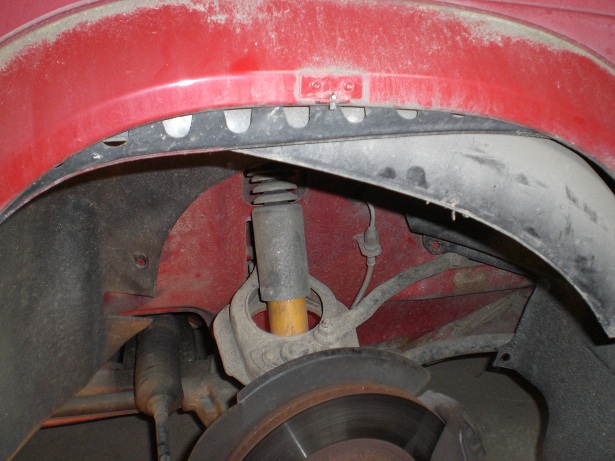

Hallo
das geschlossene Aufsteckprofil habe ich bei mir auf der Radhausschale entdeckt. Ist dort aussenseitig aufgesteckt . Ob es gegen Scheuern oder zur Abdichtung dient , kann ich nicht sagen. wenn die Schalen wegen Tieferlegung nachgearbeitet sind machen sie kaum noch Sinn.
Die gezahnten hab ich noch nicht gesehen.
BeitragVerfasst am: Mi 20 Jan 16 19:53:13    Titel:
Das gezahnte Teil gehört von innen auf den gebördelten Blechrand des Radlaufs gesteckt. Das muß erst rein und dann die Schale.

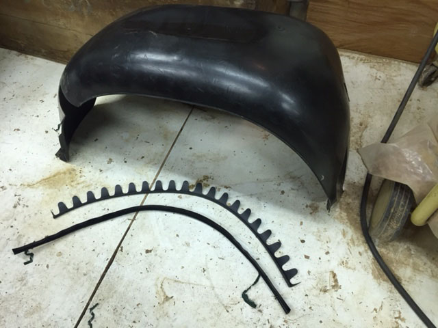

Hab da noch ein altes Bild von der damaligen Restauration gefunden. Kann mich aber an die Dichtung nicht erinnern... Wahrscheinlich war keine weil ich die Verbreiterungen dran habe.
Gruß Bernd
