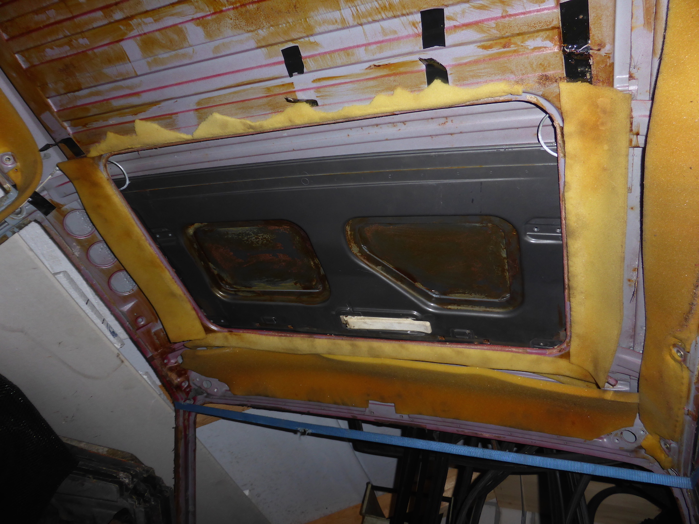

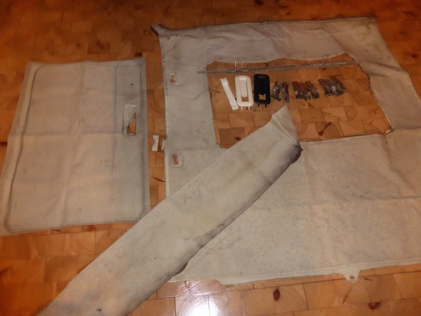

BeitragVerfasst am: Mi 03 Feb 16 19:44:43    Titel: Schiebedach
Hallo Giusi,
grüß mir bitte Mariani.
Vorab schon mal was zu einem Schiebedach gehört.
 Dateigröße:  611.95 KB
 Angeschaut:  2276 mal
 Dateigröße:  741.85 KB
 Angeschaut:  2281 mal
Alfa Giusi
BeitragVerfasst am: Mi 03 Feb 16 21:41:14    Titel:
Hallo Perle,
Super das sieht sehr gut aus. Ist da noch eine Dichtung gesteckt um den Deckblatt?
Werde Mariani grüssen.
Gruss Giusi
