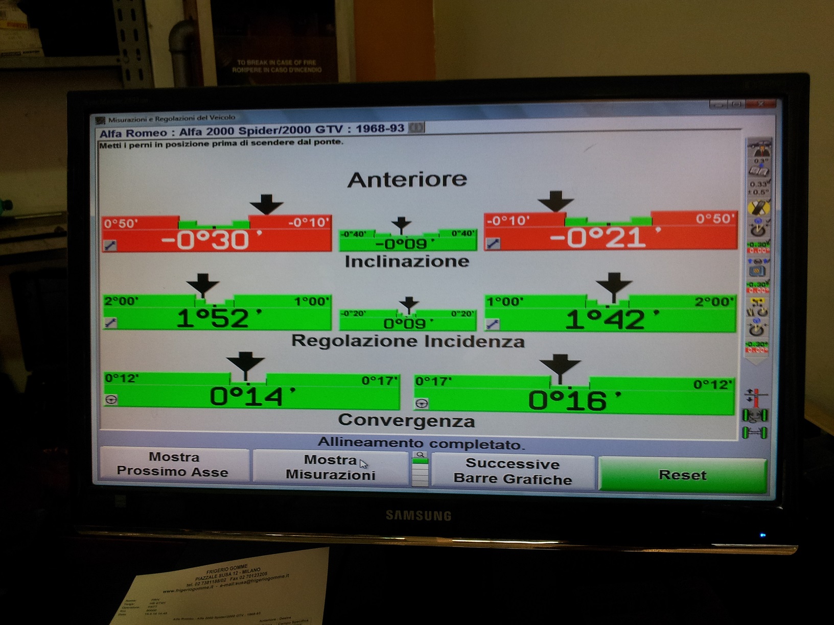

BeitragVerfasst am: Mi 11 Mai 16 13:04:45    Titel: Folgende Werte
Salve, ..ein paar Kommentare..ich habe vor einem Jahr auch die Buchs Baeume bearbeitet...lokal-bekannte Reifenabieter sollten das Biest noch im Rechner haben ..anbei sonst die Werte meines GTV2000. Im Anschluss wurde ich saemtliche Muttern und Streben kurz mit hellem Lack anzeichenen...dann kannst Du spaeter beim tanken checken das sich nichts verstellt hat. Aber nun ohne in Vorurteile zu verfallen...pass auf Deinen Alfa auf (!) Sued Italien hat seine liebe Not, Du hast vermutlich kein ital Kennzeichen, dh ich empfehle Dir den Wagen auschl in sogenannte "autorimessa" abzustellen das wird etwas Kosten, aber es wird guenstiger sein. In Sued Italien wird sich nicht selten gerne mal ein "liebhaber" Auto geliehen (gerne auch an der roten Ampel, stehts hoeflich) und dann kannst Du es meistens spaeter zurueckkaufen gegen eine kleine Aufschwung Hilfe. Es hilft auch wenn Du Dir Vorort einen Nachnamen merkst dann kannst Du in brenzligen Situationen sagen das Du der Cousin von xyz bist...das hilft auch (im Grunde sind die alle lieb). Ansonsten wenn sich was verstellt ..zum nachstellen auf ital Seite heisst es "convergenza" dann weiss jede officina bescheid. Viel Glueck und das wird ein Abenteuer Trip! Wenn Du Station in Milano machst schreib mich kurz mit einer pn an ...freue mich immer ueber aehnlich passionierte !
 Dateigröße:  464.22 KB
