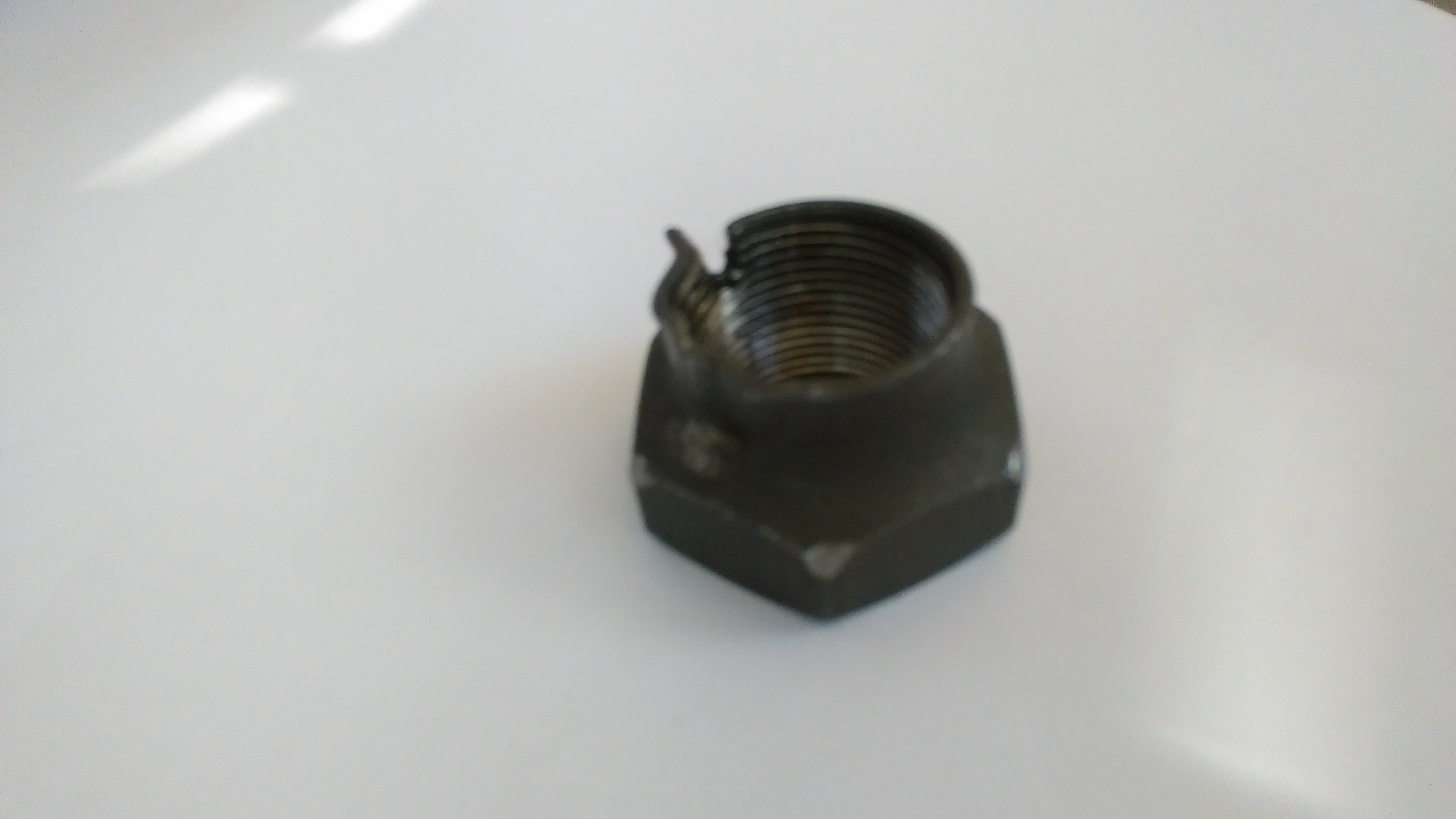

Bei meinem 75er 2.0 sind anders als im Werkstatthandbuch keine Kronenmuttern mit Splint verbaut, sonder Sicherungsmuttern miot Blechkragen.
Der Blechkragen wird dann in eine Nut eingedrückt.
Weiß jemand wo man solche Muttern einzeln beziehen kann.
bei einigen Radlagernsätzen sind diese mit bei, bei anderen nicht.
Die Radlager sind noch in Ordnung, von daher möchte ich ungern 2 Radlagersätze kaufen nur um die Mutter zu bekommen.

Am Foto sieht's noch nicht so ausgenudelt aus, versuch mal links und rechts die Muttern zu tauschen, vielleicht bleibt dann noch stemmbares Material über.
Ansonsten sind diese Muttern im freien Handel nicht zu bekommen...

Habe über eine Alfa Werkstatt die Teilenummer herrausbekommen und im Internet eine Shop gefunden der diese hat.
Ich habe mal welche bestellt.
Mal schauenen ob es die richtigen sind.
Wenn sie denn passen, geb ich die Infos gern weiter.

Die Teilenummer ist 60701300 und ja, bei einschlägigen Shops gibt's die anscheinend sehr wohl.
Ich bin aber nicht bereit, für so ein Mütterchen EUR 5,- plus Versand zu zahlen...

Nein, die Muttern waren nach mehrmaligem Verstemmen und Aufmeißeln bereits relativ mitgenommen, da war nicht mehr ausreichend "unverstemmter" Bereich.

Ich suche derzeit nach Alternativen.
Irgenwo in den tiefen des Internets bin auch auf folgende Seite gestoßen.
http://www.alfagtv6.com/wheel_b.htm
Hier wurde eine Klemmmutter von Mercedes verbaut.
Diese ist auch noch für kleines Geld (ca 3€) beim Mercedes Fachhändler
fix zu haben. (Teile Nr 1163340372)
Alfa GTV 6 besitzer könne wohl aufatmen, Alfa75 besitzer eher nicht.
Für den 75er wird gewinde M16x1 verwendet.
Die am GTV6 verwendete Mutter hat aber M18x1
Laut Internet gibt es aber an mehren Mercedesmodellen diese Muttern, auchh an neueren Modellen.
http://www.mb-treff.de/tipps-tricks/cl203/radlagerspiel/
Wahrscheinlich auch in passender Größe.
Leider kommt man beim Fachändler ohne Teilenummern nicht weit.
Mangelnde Angaben erschweren die Suche zusätzlich.
Nach mehren Telefonaten ist auch gewiss das die Orgninalnmuttern in D nicht mehr lieferbar sind.
Wasbleibt also
1. alte Muttern bis zum Exitus weiter verwenden dannach #2
2. Achsstummel bohren und Kronenmutter verwenden.
3. Glück endlich die passenden Klemmschraube zu finden.
Ich werde ersmal die alten weiter versuchen zu nutzen.
Aber die Suche nach dieser Klemmmutter ist noch nicht zu Ende Very Happy

Sofern die Möglichkeit besteht, die einzig wahre Alternative.
Schlosser
BeitragVerfasst am: Fr 02 Sep 16 11:38:30    Titel:
Einzige Alternative die ich bis jetzt gefunden habe ist eine Klemmschraube von Mercedes.
Leider nicht ganz presigünsten jedoch wiederverwendbar und sogar noch lieferbar. Das Gewinde sollte auch passen, M16x1
Am besten direkt beim Fachhändler anfragen.
Orginal Nummer Mercedes : 1163340372
Ich habe die alten Muttern nochmal verwenden können.
Somit konnte ich die Klemmmutter nicht testen.
