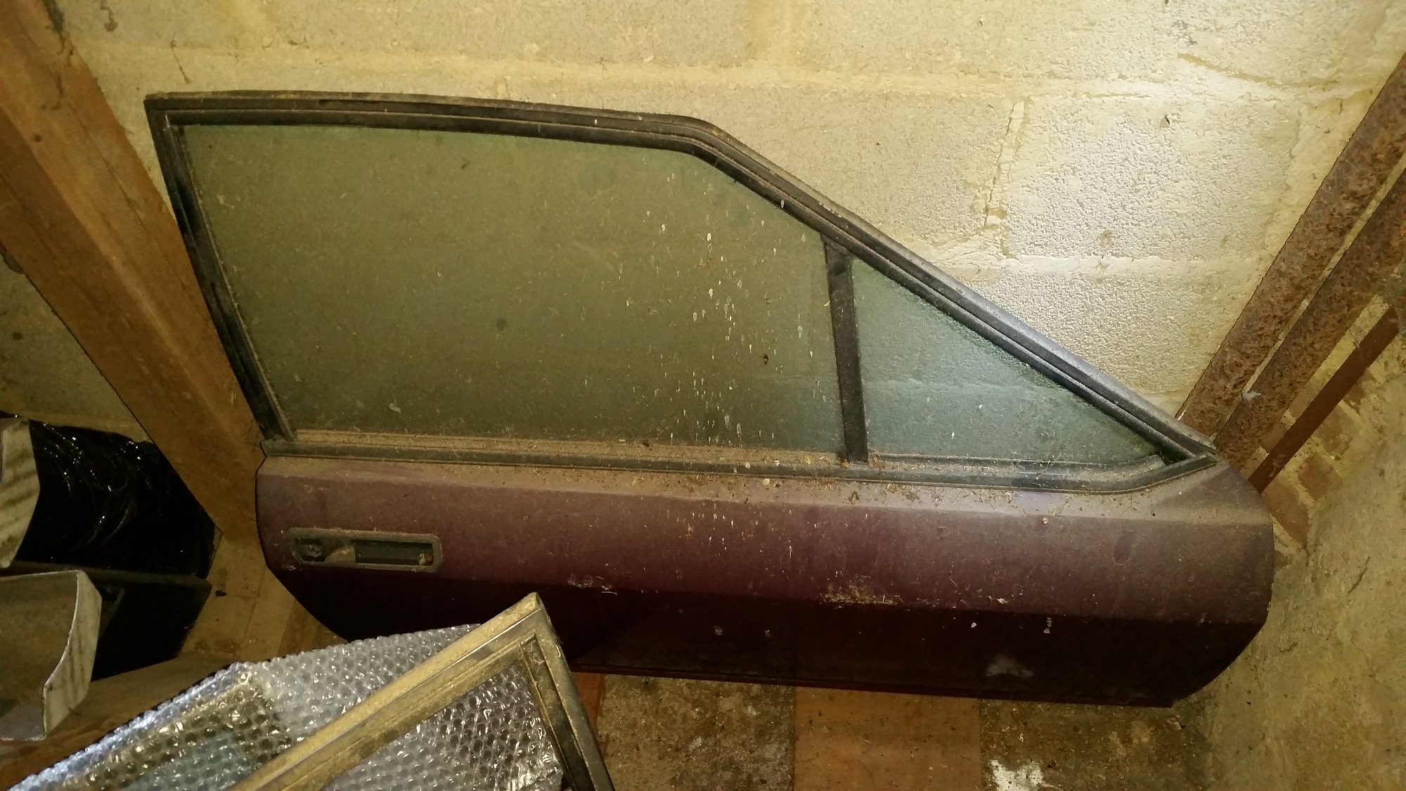

ich werde im Winter einige Blecharbeiten an meiner Alfetta GTV (Bj. 1978) machen lassen. Dazu benötige ich eine neue Beifahrertür.
Kann bei der auf dem Bild gezeigten Tür das Dreiecksfenster eingebaut werden? Weiss jemand ob es noch andere Unterschiede gibt zwischen den Türen früher Baujahre und dieser hier auf dem Bild?
Danke vorab
Alexander

BeitragVerfasst am: Mo 07 Nov 16 00:48:00    Titel: Dreiecksfenster zum öffnen
...ich meine natürlich das Dreiecksfenster das man öffnen kann

Hallo Alexander,
der Umbau ist kein Problem. Die Türen sind weitestgehend identisch.
BeitragVerfasst am: Mo 07 Nov 16 13:36:54    Titel:
Kommt auf das Baujahr an. Türen von Plastikstangen haben die Lochung für den el. FH Motor und auch keine Löcher für das Ausstellfenstergetriebe. Ab 1982 haben sie außen Löcher für die Zierleisten.

BeitragVerfasst am: Mo 07 Nov 16 21:22:32    Titel: GTV6 Türen für GTV
Hallo und danke für die ersten Hinweise. Aus Welchem Jahr genau diese Tür auf dem Foto ist weiss ich leider nicht.
Falls die Löcher für das Ausstellfenstergetriebe fehlen, kann ich die dann einfach rein bohren oder ist das Blech da auch anders ausgeformt?
Alexander
