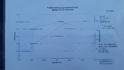

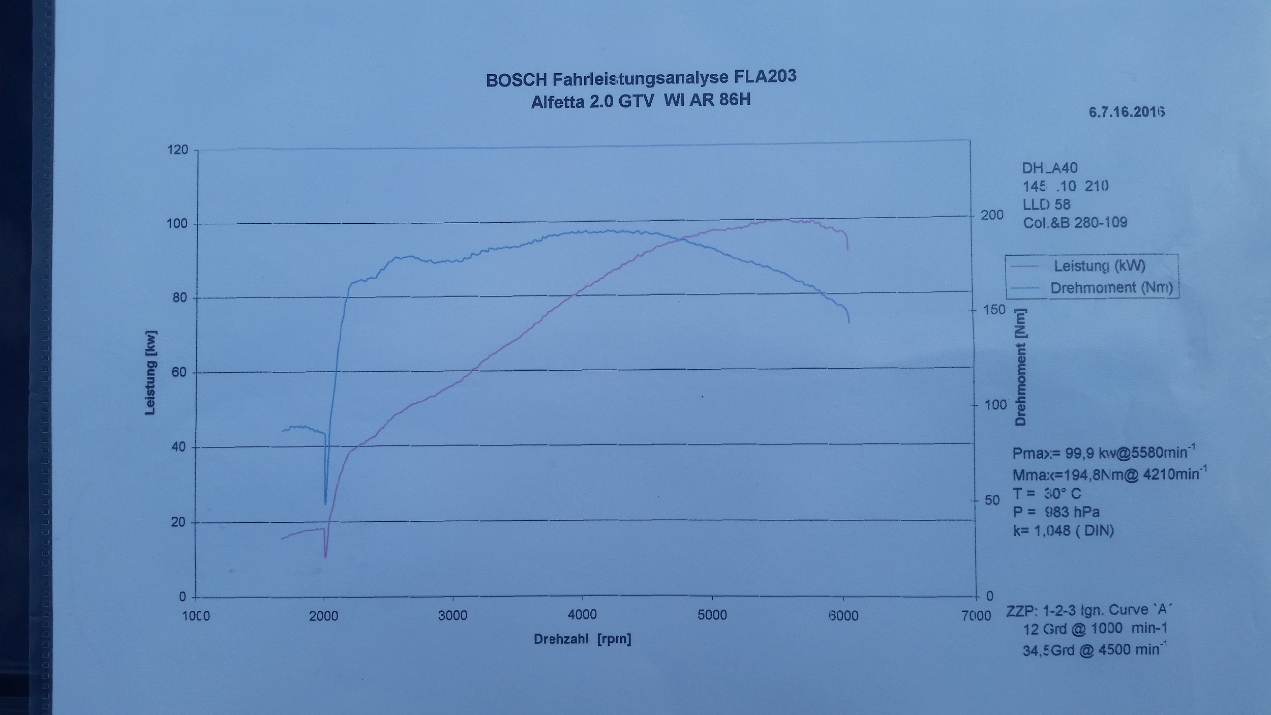

am Motor meiner Alfetta GTV (2,0 Liter) habe ich im laufe der Zeit auch immer wieder Tuningmassnahmen vorgenommen.
Da mir aber immer der objektive Nachweis dafür gefehlt hat, dass die Modifikationen auch tatsächlich etwas bewirken, habe ich den Wagen neulich zu Italauto gebracht und auf den Prüfstand stellen lassen.
Ich bin mit dem Ergebnis ganz zufrieden, allerdings fehlt mir auch der Vergleich. Was sagt Ihr dazu? Ist die Kurve so ganz gut? Was könnte man mir noch empfehlen?
Hier die Liste meiner Modifikationen/Zusammenstellung:

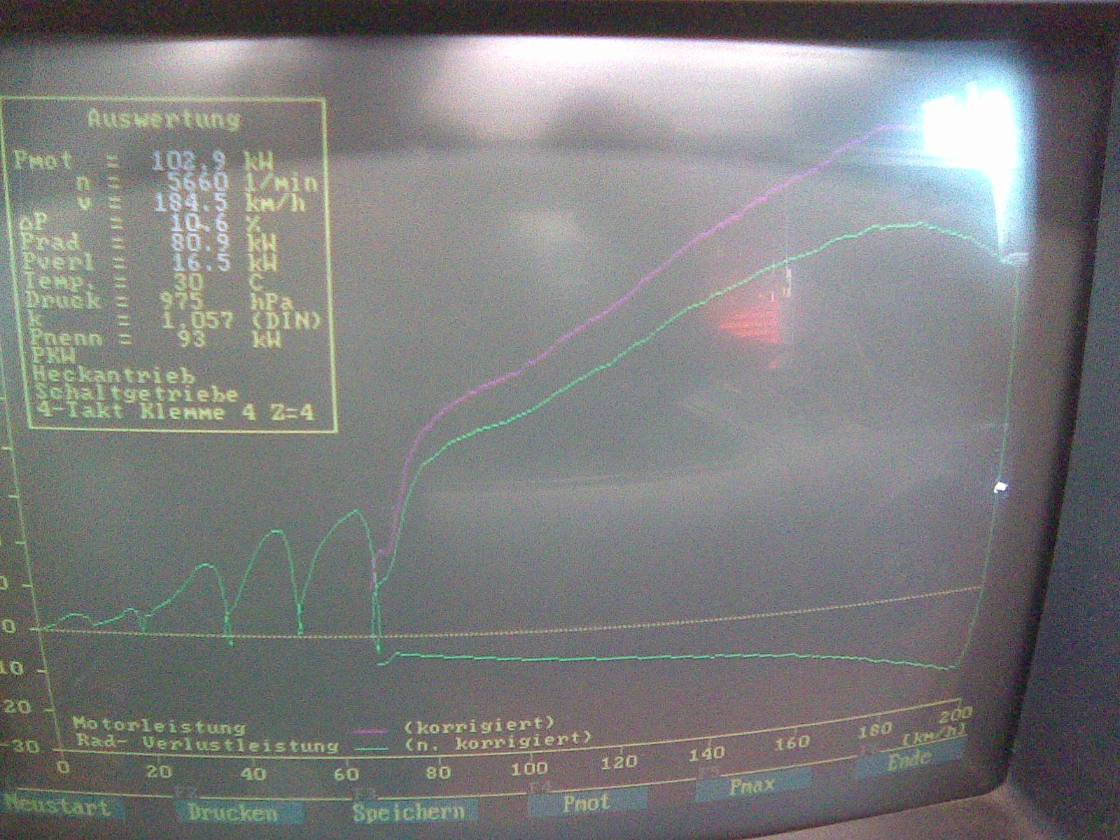

BeitragVerfasst am: Mi 09 Nov 16 17:46:23    Titel: sehr cool ;D
Salve, nun ebenfalls Italauto(ein paar Jahre frueher) ebenfalls GTV 2000 ebenfalls Colombo& Bariani (ar 109 280s) Zuendung Bosch 0237002018 (Giuletta Transistor) Auspuff Standrad (Imsaf) Dellorto DHLA 40H, ..denke
unsere beide nehmen sich keine Sekunde ab...ich bin mehr als happy...wie ist die 123 ?...wuerde ggf nicht Kurve "D" mehr bringen? Auf jeden Fall Glueckwunsch! salut Leif-Svante

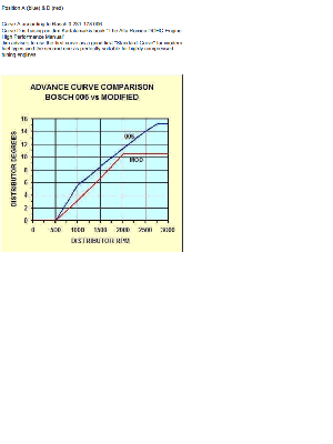

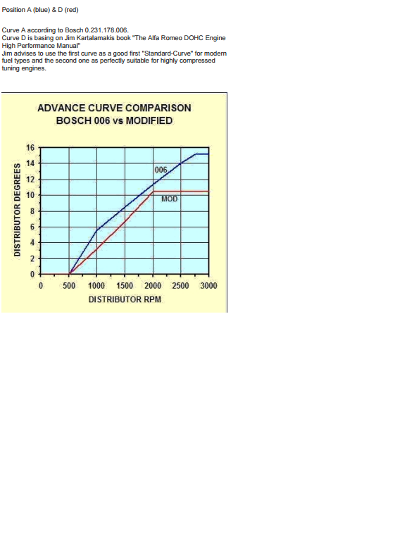

BeitragVerfasst am: Do 10 Nov 16 10:57:12    Titel: ..diese meine ich...
...meiner hat Standard Kolben und standard Luftfilter Box...war mir nicht sicher ob unsere Nockenwelle mit 10.4 Kolben harmonieren..welches Ventilspiel faehrst Du? anbei die Kurve die ich meine...jedoch (!)
wenn Italauto dir Kurve "A" empfohlen hat...hat das Hand und Fuss.

Alfaalex
BeitragVerfasst am: Do 10 Nov 16 23:21:36    Titel: mein GTV auf dem Prüfstand
Hallo Discovolante,
das ist ja in der Tat ganz interessant. Mir schien dass gerade der Auspuff mit dem größeren Durchmesser eine besondere Wirkung habe. Da sieht man mal wie subjektiv die Wahrnehmung dabei ist. Unsere Motoren haben nahezu identische Werte nur hast du viel weniger ausgegeben! wahahaha
Ich weiss leider nicht welche "Kurven" die bei Italauto ausprobiert haben aber ja, das Ergebnis war "Kurve" A.
Beim Ventilspiel bin ich mir gerade nicht mehr ganz sicher, ich glaube das empfohlene Spiel war 0,500 und 0,550 mm
