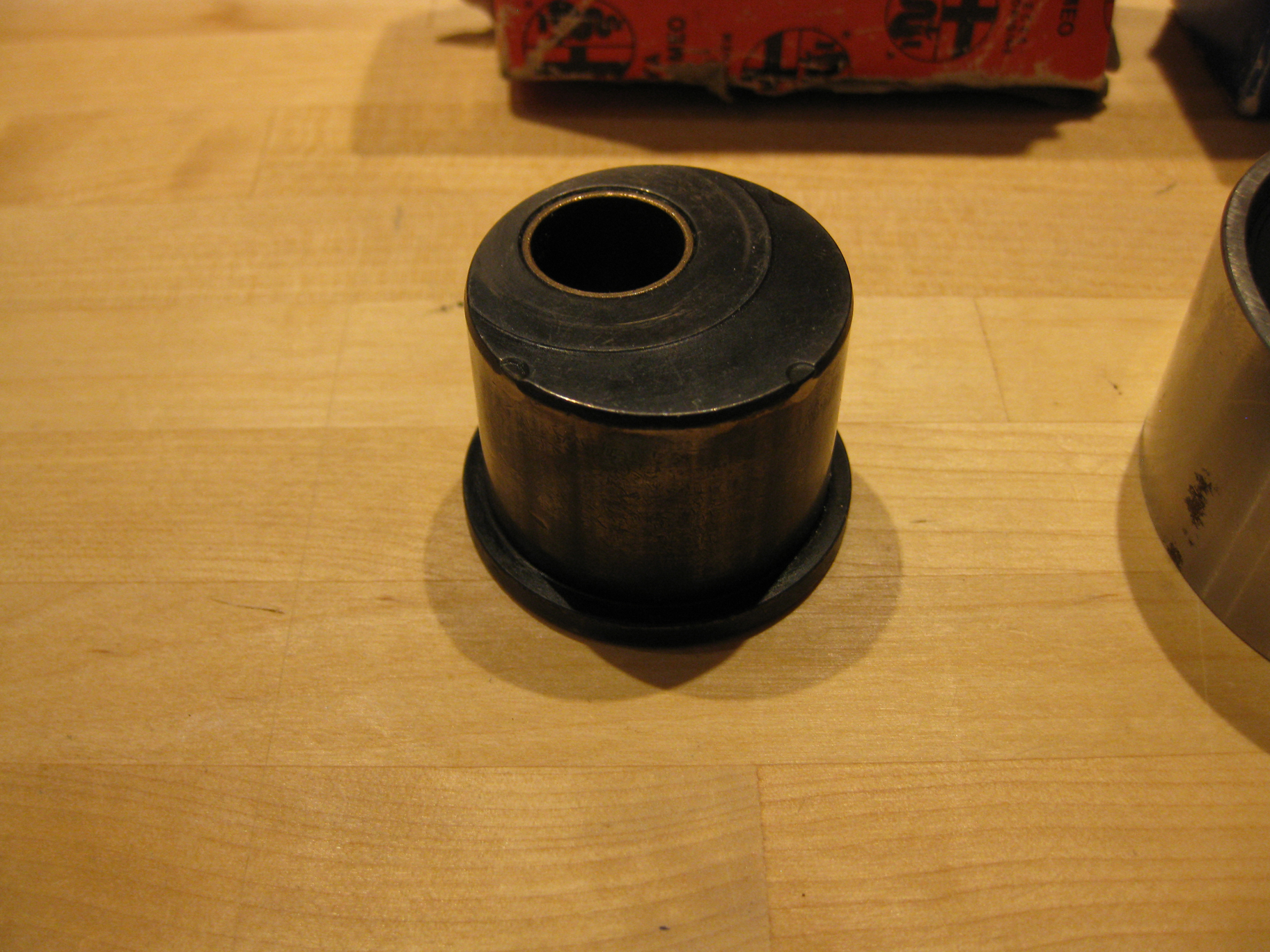

Nachdem ich mich ne Weile mit der Spannrolle des mechanischen Riemenspanners beschäftigt habe, hab ich mir gedacht, auch mal was drüber zu schreiben.
Findings:

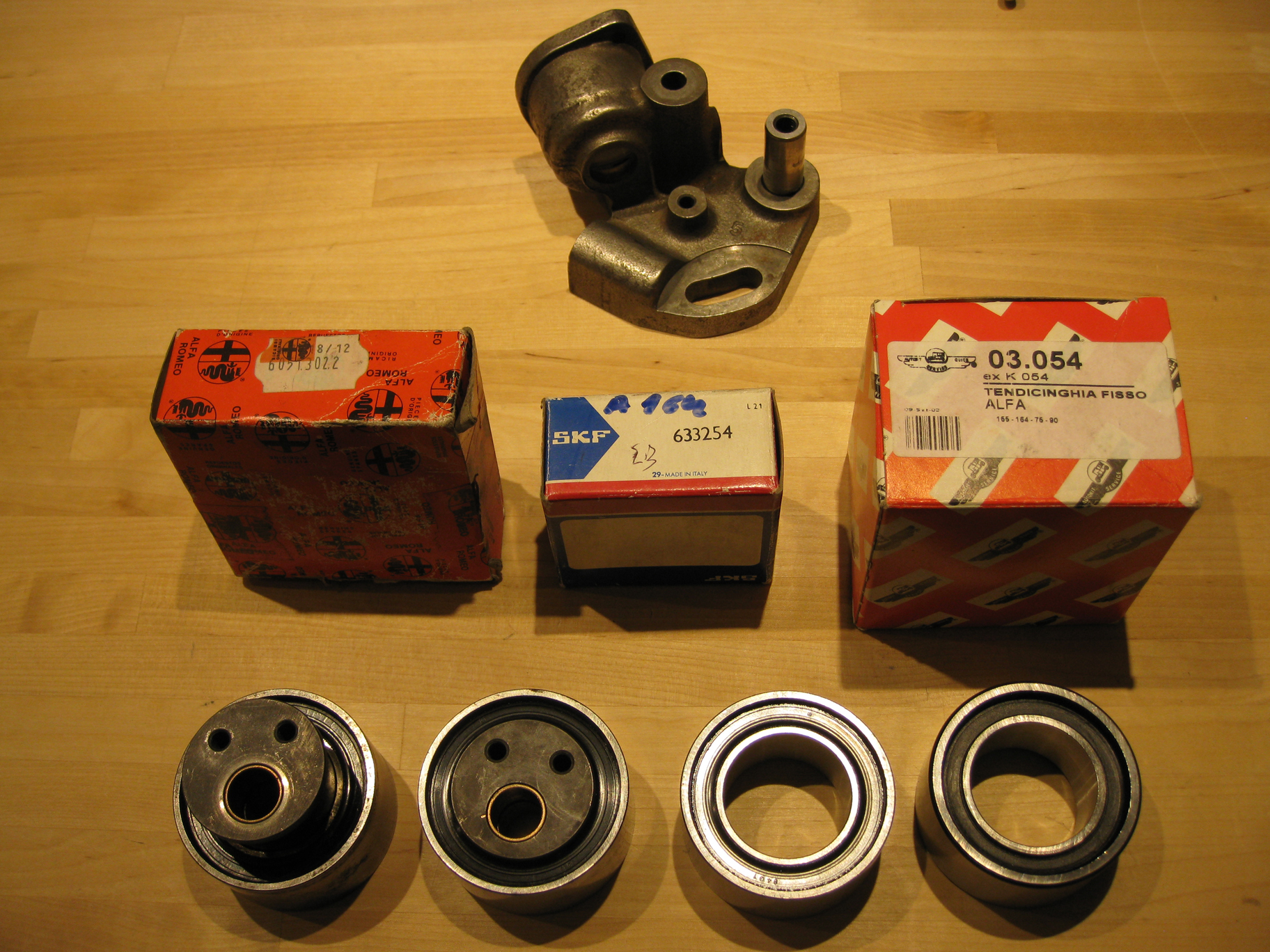

1. Spannrollenlager gibt's in Italien ab 30 EUR.
2. Angeboten werden SKF und Autokit

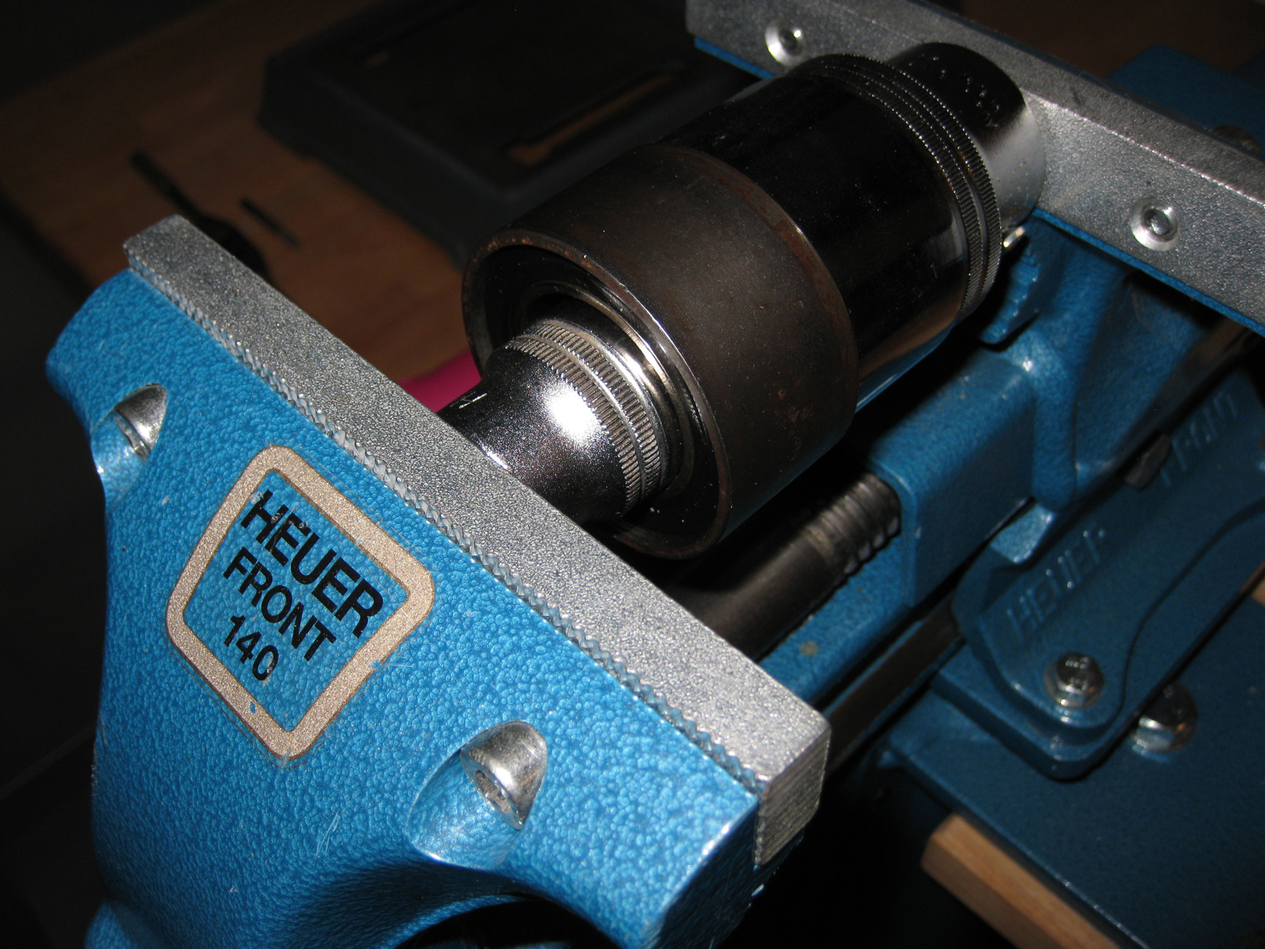

3. Auspressen des Exzenters geht ohne Probleme mit einem herkömmlichen Schraubstock. Einpressen ebenfalls
Zu 1. folgende Suchbegriffe sind hilfreich
- SKF 633254
- Autokit 03.054
- 60513022
- Autokit 03.80144
zu 2: das Original Alfa ET ist mit einem SKF Lager ausgerüstet
zu 3: da ich (leider) keine Drehbank habe um mir ein paar Hülsen zu drehen, hab ich ersatzweise Steckschlüsselnussen hergenommen, und zwar eine 41er und eine 27. Ein meinem Fall ging der Exzenter raus wie Butter. Beim Einsetzen schön mit Kriechöl benetzen, damit nichts frisst. und den inneren Lagerring mit einer dicken Beilagscheibe unterlegen, sodass das Lager keinen Druck abbekommt.
Zur Illustration hänge ich ein paar Fotos an.
Alles was sonst so angeboten wird im Bereich von 100 EUR oder mehr ist meiner Meinung nach komplett überteuert.
viele Grüße
Ralph
