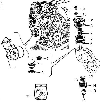

Frage: weiß jemand wie rum die Gummidichtung des Kolbens (Teil Nr. 7 auf der Zeichnung) reingehört, entweder mit dem Schlitz nach oben oder nach unten?

Nabend.... also ich mache immer die offene Seite zur Druckseite Öl oder Wasser... denn andersrum macht es keinen Sinn.
