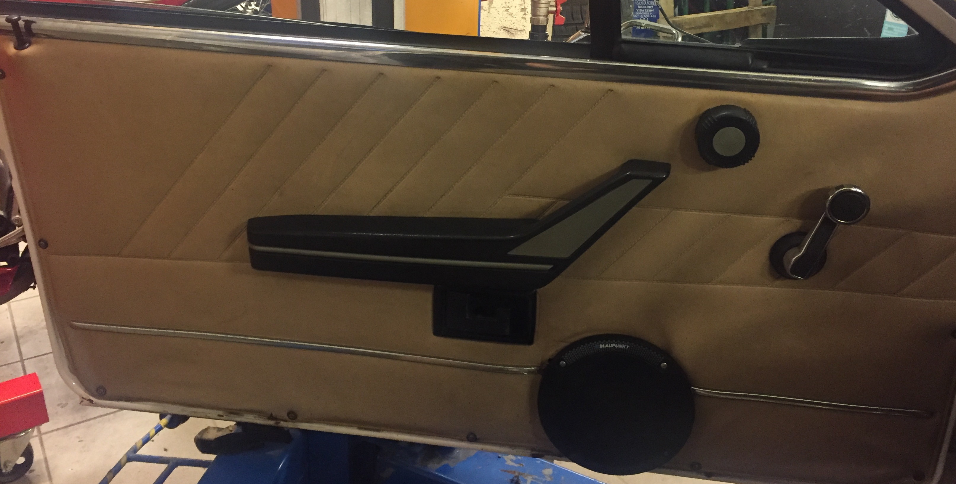

ich möchte bei meinem GTV die Türverkleidung aus- bzw. abbauen. Da ich noch "Fuchs" bin, würde ich mich über Eure Unterstützung freuen. Schrauben entfernen ist klar.... doch wie gehts dann weiter?
* Wie krieg ich den runden Fensterknopf ab
* Wie mach ich die Fensterkurbel ab (Kunstoffkäppchen entfernen)?
* Türgriff? (sind Schrauben unter der silbernen Zierleiste?)
* Türöffner? (ist der mit der Verkleidung abnhembar)
Das einfachste ist der reingepfuschte Lautsprecher... der hat 4 Schrauben, die ins leere grefen.....
Es grüßt Euch
Martin

Die Türverkleidung auszubauen ist recht einfach.
Den schwarzen Kopf für für das Türschloß oben links rausdrehen
Am Türgriff die Kunststoff leiste nach hinten rausziehen, da sind zwei Schrauben hinter
Am Türgriff die silberne Abdeckung raushebeln, eine Schraube hinter
Den Drehkopf für das Fenster, die silberne Abdeckung raushebeln
Die Fensterkurbel wird auch den Abdeckung haben die rausgehebelt werden muss
Dann mit grossen Schraubendreher zwischen Tür und Verkleidung die Klipps
entfernen
Nach unten die raus Verkleidung rausziehen

Danke Donzi,
das warn genau die Infos, die mir gefehlt haben....
