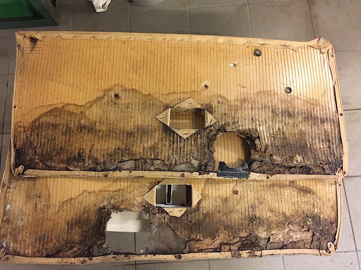

nachdem ich nun die Türverkleidungen ohne Schaden dank Eurer Anleitung abbekommen habe gehts weiter. Übrigens hab ich diese mal abgebaut, weil mir immer beim Tür zumachen die vom Vorbesitzer reingepfuschten Lautsprecher in den Fussraum flogen. Nach dem die Verkleidungen weg waren war alles klar.
Ein aussagefähiges Foto (links und rechts liegen übereinander) mal anbei.
Hat mir jemand ein Tip, wie ich die geflickt oder am besten gleich ganz erneuert bekomme?
Tuerverkleidung links und rechts uebereinander

BeitragVerfasst am: Mi 26 Jul 17 23:30:35    Titel:
Hallo Martin,
neue Türpappen zu bekommen dürfte sehr schwierig werden, die wieder zu flicken und ob es dann auch hält???
Bei Cartsen Müller bekommst Du die Tür-Paneele aus GFK, da kannst Du den Stoff neu drauf spannen. Das Loch für die Lautsprecher bleibt aber, am besten die Lautsprecher wieder ins neue Paneel einbauen.

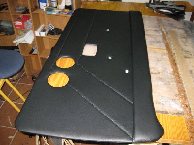

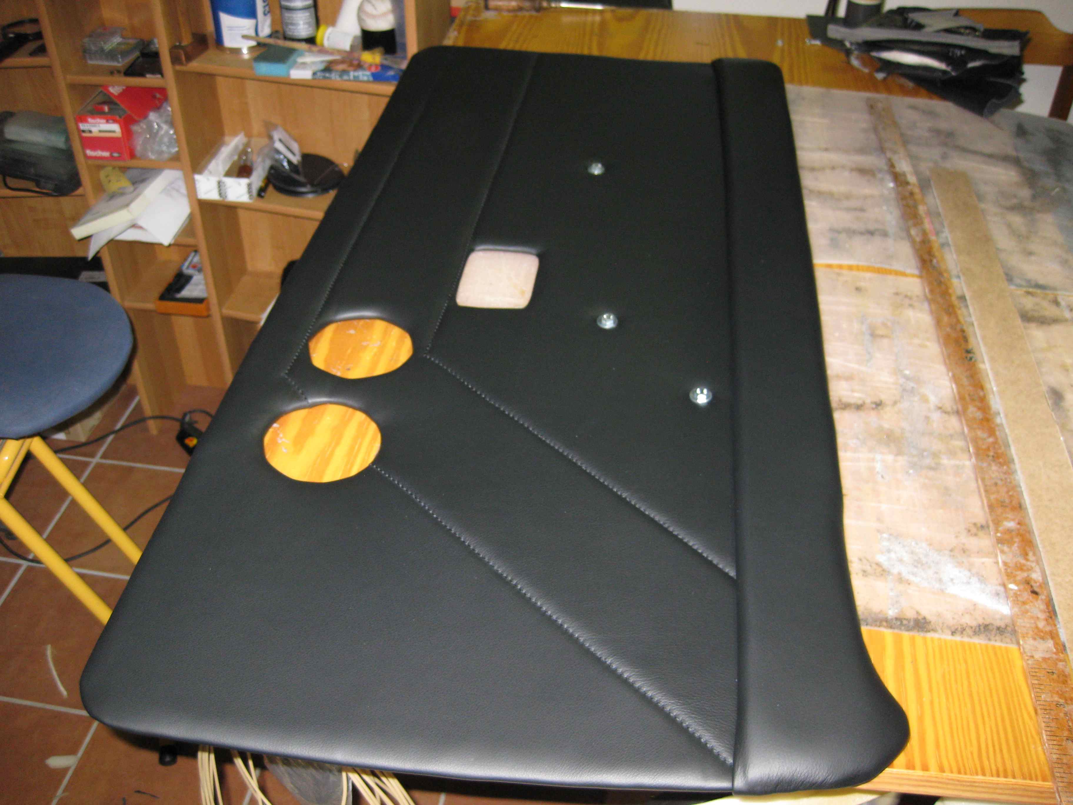

Alfaschwaader
BeitragVerfasst am: Do 27 Jul 17 19:30:31    Titel:
Hallo Martin,
frag mal bei Maddes nach. Der hat die gleichen Verkleidungen und hat sehr schön die Löcher reingeschnitten. Der Bezug muss geklebt werden - nicht getackert !!!!
Michael
