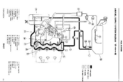

ich habe seit letztem Jahr Startprobleme wenn es kalt und feucht ist, ich muss da minutenlang "leiern" bis der Wagen startet. Trotz Einspritzung hilft dabei Gaspumpen, was ich mir nicht erklären kann. Ob das Surren der Benzinpumpe immer zu hören war bin ich mir nicht sicher. Hat der Wagen einmal diesen Erststart geschafft, startet er danach wieder relativ normal, selbst wenn ich nur 1 Km fahre und ihn kurz abstelle.
Wenn es trocken und beispielsweise 20° ist, springt er direkt beim Schlüsseldreh an.
Folgende Teile wurden in der jüngeren Vergangenheit ersetzt:
- Zündkerzen, Zündkabel, kompletter Verteiler, Anlasser, Thermostat-Schalter, Benzinpumpe- alles neu
- Die Batterie ist "gesund"

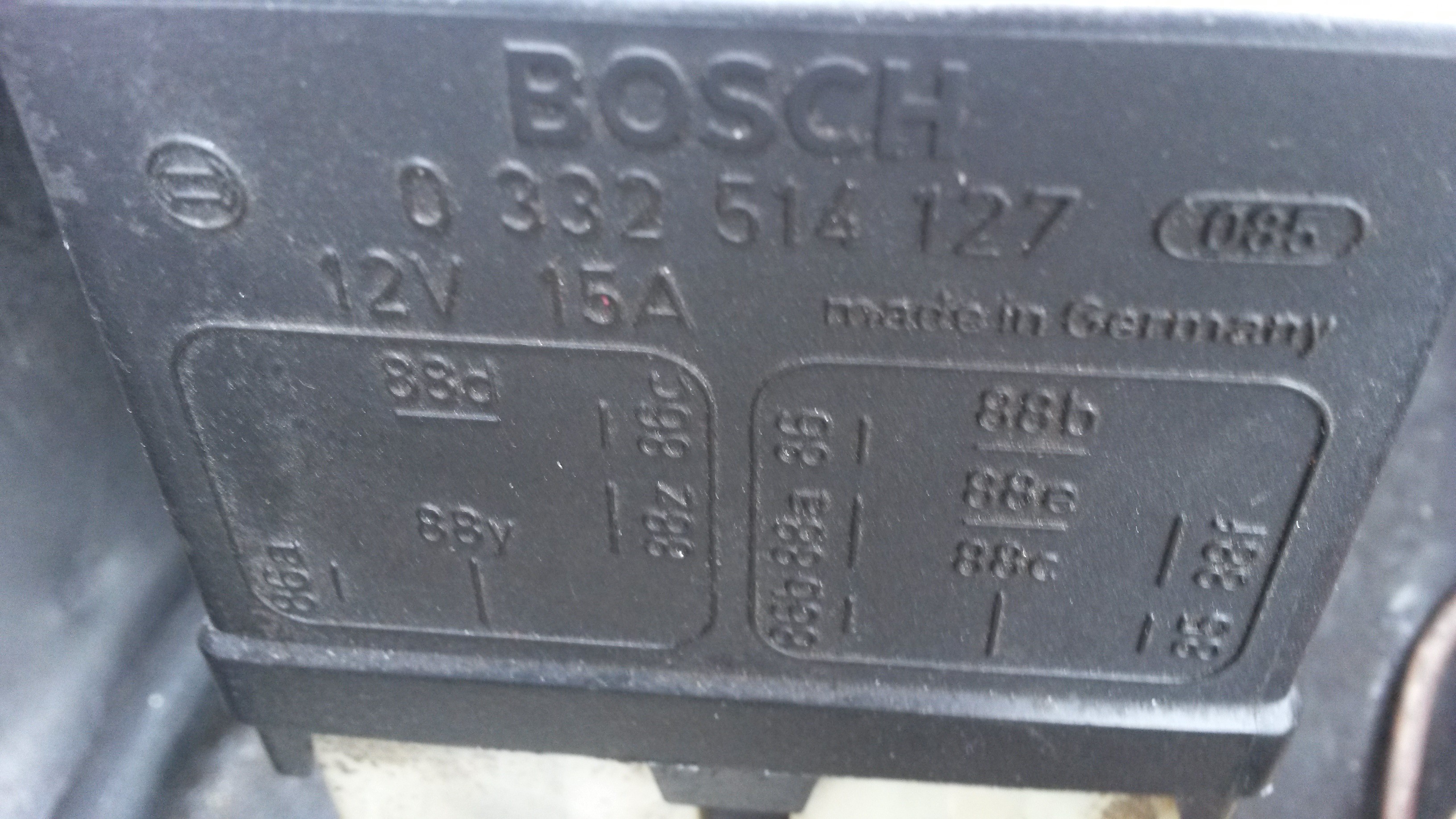

Ich habe mal gelesen, dass das Bosch Steuer-Relais im Motorraum (Beifahrerseite, siehe Bild) Probleme verursachen kann, da es wohl Zündung als auch die Benzinpumpe ansteuert. Kann es die Lösung sein?

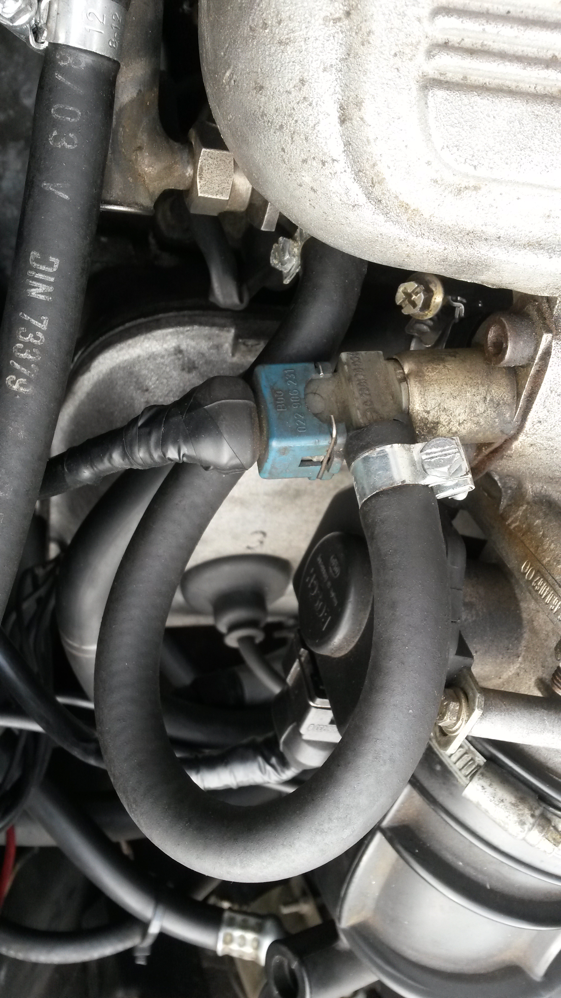

Es könnte auch noch ein Problem mit der Kaltstart Einrichtung sein, das ist das Blaue Einspritzventil direkt hinten am Ansaugplenum blauer Stecker 2 Polig, wenn die Düse verstopft oder nicht richtig freigängig ist, wird zu wenig eingespritzt für den Kaltstart...

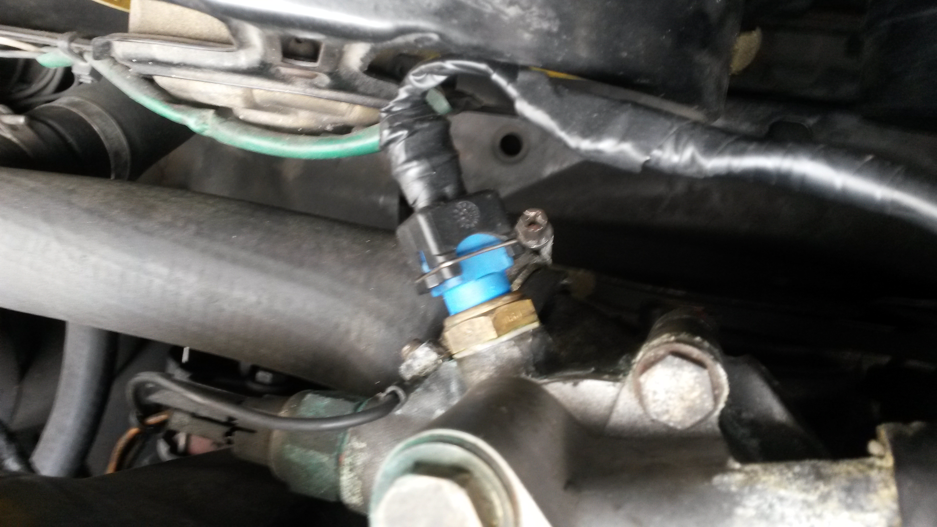

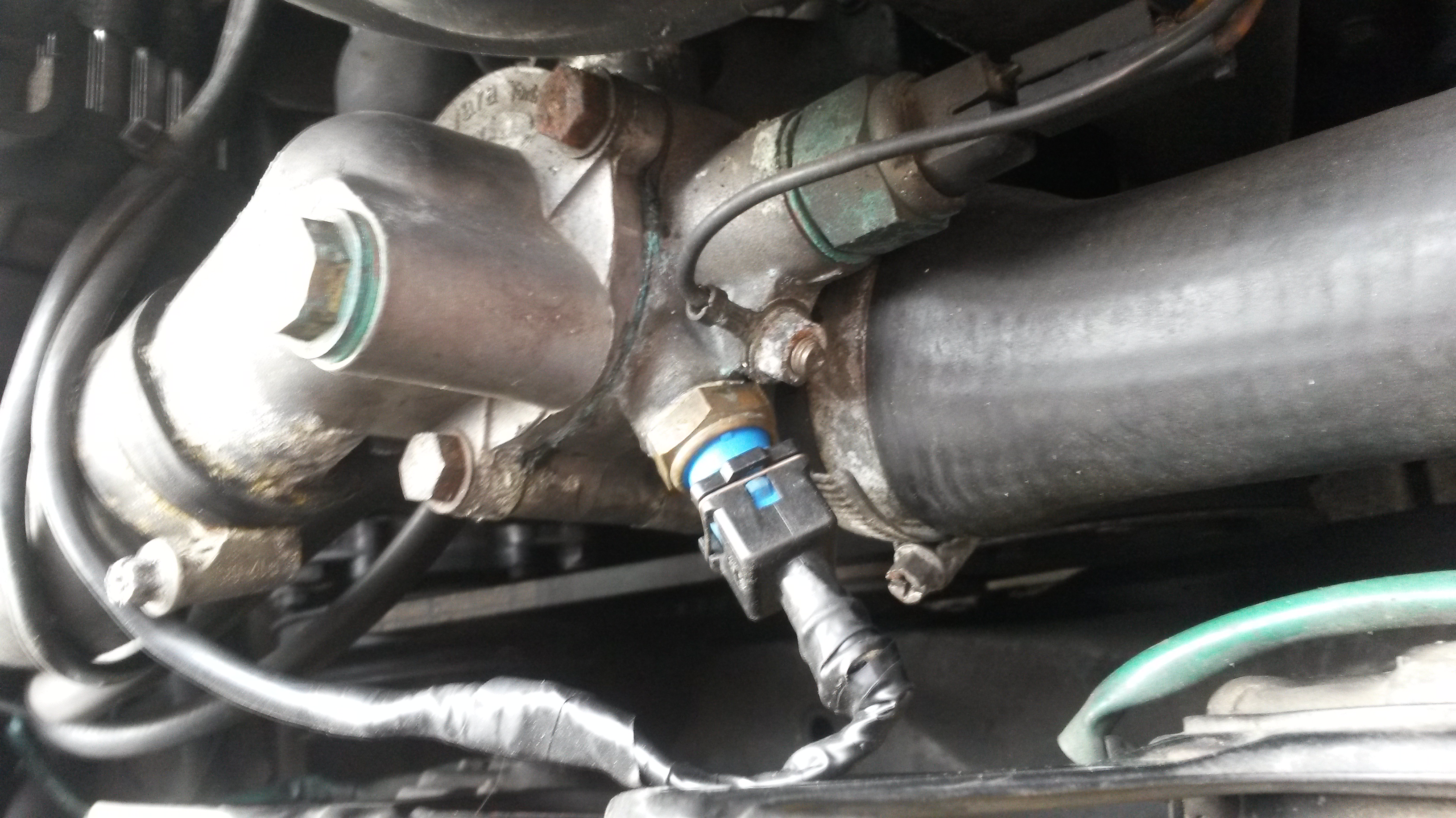

- Der 2-polige Schalter in der Mitte des Thermostates ist gerade erst ersetzt worden, bei mir hat er jetzt ein blaues Plastikgehäuse. Einen weiteren Kabel-Anschluss sehe ich da eigentlich nicht. Question

- Zum Kaltstartventil: Kann ich das irgendwie testen oder kann es auch an dem Stecker/Schalter der da rein geht liegen?

BeitragVerfasst am: Do 12 Okt 17 20:40:21    Titel: Blauer Sensor
Hallo Markus,
Deine Fehlerbeschreibung ist sehr ausführlich. Ich würde das Zündschloss mal als Fehlerquelle ausschließen, die Schlüssel sind ohne jede Elektronik, daher ist es egal mit welchem Schlüssel Du starrten möchtest, solange die Zündung an geht und der Anlasser betätigt wird.
Das der Wassertemperatur Sensor blau ist macht mich hellhörig. Der sollte weiß sein, der blaue gehört an eine Motronic und die hat dein Motor nicht.
Deine Beschreibung der Startprobleme bei niedrigen Temperaturen ist auch ein Hinweis auf diesen Fehler. Die Sensoren haben unterschiedliche Wiederstandswerte, so würde sich der Fehler erklären.
Ich selber hatte auch schnell mal ein Problem mit einem defekten Stecker an diesem Sensor. War zum verzweifeln.

Kein Befehl, keine Zündung. Daher rührte ein möglicher Verdacht bei dem Zündschloss (Kontaktplatte "abgenutzt") ODER dem Bosch Steuerrelais, das sowohl der Zündung als auch der Benzinpumpe die "Befehle" gibt...
- Zündschloss mit Kontaktproblemen = keine Ansteuerung der Zündung noch Befehl an die Benzinpumpe, kein Start
- Das gleiche würde für das Bosch Relais gelten
Ich habe mal irgendwo einen Beitrag gelesen, da resultierte das gleiche Problem lediglich aus einem "Wackler" an einem der Kabel in das Bosch Relais, meine sehen jedoch gut aus.

Schalter am Thermostat: Ich glaube nicht, das mir ein falsches eingebaut wurde, die kennen sich schon bissl aus...starten funktioniert seither ja auch keinen Deut schlechter, ich lade morgen aber noch ein Bild von dem Teil hoch.

Wie Rolf schon geschrieben hat, blauer Stecker am Wasser Temperatur Geber gibt es bei der L-Jetronic im gtv6 2.5 eigentlich nicht!

Die Benzinpumpe wird letztendlich über die Staudruckklappe vom LMM angesteuert,
Luftfilter rausbauen, Zündung einschalten und am LMM vorsichtig die Stauklappe von Hand betätigen, dann soltest Du ein leises surren von der Spritpumpe hören, wenn ja ist das Bosch Doppel Relais in Ordnung!

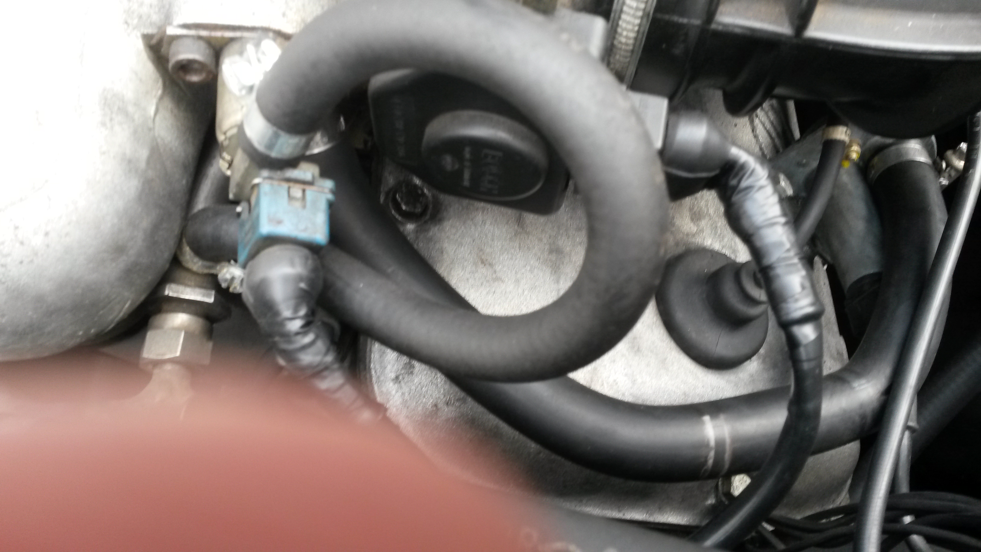

Das Kaltstart Zusatzeinspritzventil kannst ganz einfach testen, kalter Motor vorausgesetzt.
die 2 Inbusschrauben rausdrehen, Kaltstartventil hinten aus dem Ansaugplenum rausnehmen, Motor starten, im Normalfall sollte für ca. 5-10 Sekunden einen feiner Strahl Benzin rauskommen...

Bei dem Stecker am Thermostat habe ich mich geirrt, er ist schwarz siehe Bild. Von dem Kaltstartventil habe ich auch gleich welche angehangen.
Komme ich an den LMM schon ran, wenn ich den Luftfilterdeckel löse, anhebe und den Filter rausnehme?
Kann bei dem Abschrauben des Kaltlaufventils etwas schiefgehen mit einer Dichtung oder ist das einfach?

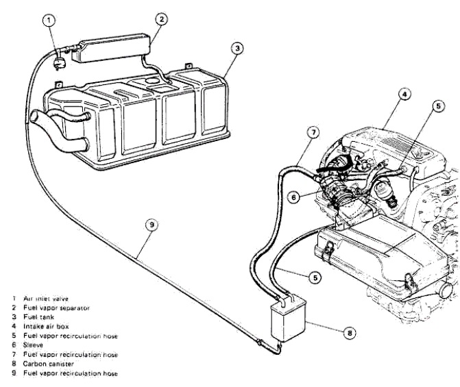

Hatte seit letztem Jahr November bis heuer Anfang August auch Probleme mit dem Kaltstart. Das Auto ruckelte die ersten 500m - 1km. Danach alles gut, Leistung da usw. Warmstart ohne Probleme. Monatelange Fehlersuche mit etlichen Reparaturversuchen blieben Ergebnislos. Alle befragten Autoschrauber gaben Tipps die zu keinem Ergebnis führten.
Ergebnis: ein kleiner Winkelverbinder des Unterdrucksystems, welcher an der Oberseite des Aktivkohlefilters sitzt, der ja bekanntlich gut versteckt unter dem Kotflügel sitzt, war gebrochen. Dadurch konnte der Motor in Summe über 3 Schläuche bzw. 2 Stellen Falschluft ansaugen.
Check mal die komplette Verschlauchung in dem die die Schläuche mit max. 0,2-0,5 bar abdrückst. Vielleicht findest du einen Fehler.
Für die weitere Fehlersuche wirst du hier evtl. fündig.

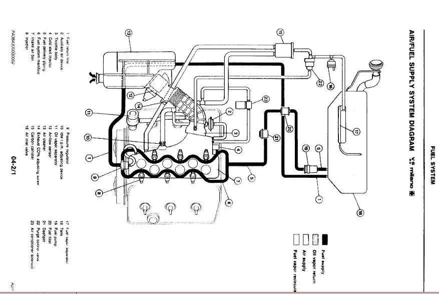

http://www.thesimp.org/workshopmanual75.html
Siehe auch Milano Workshop Manual
