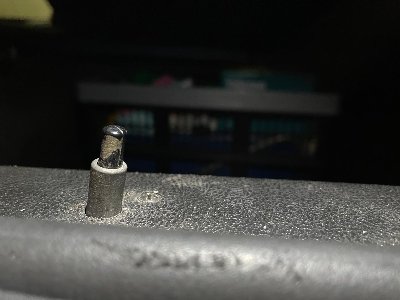

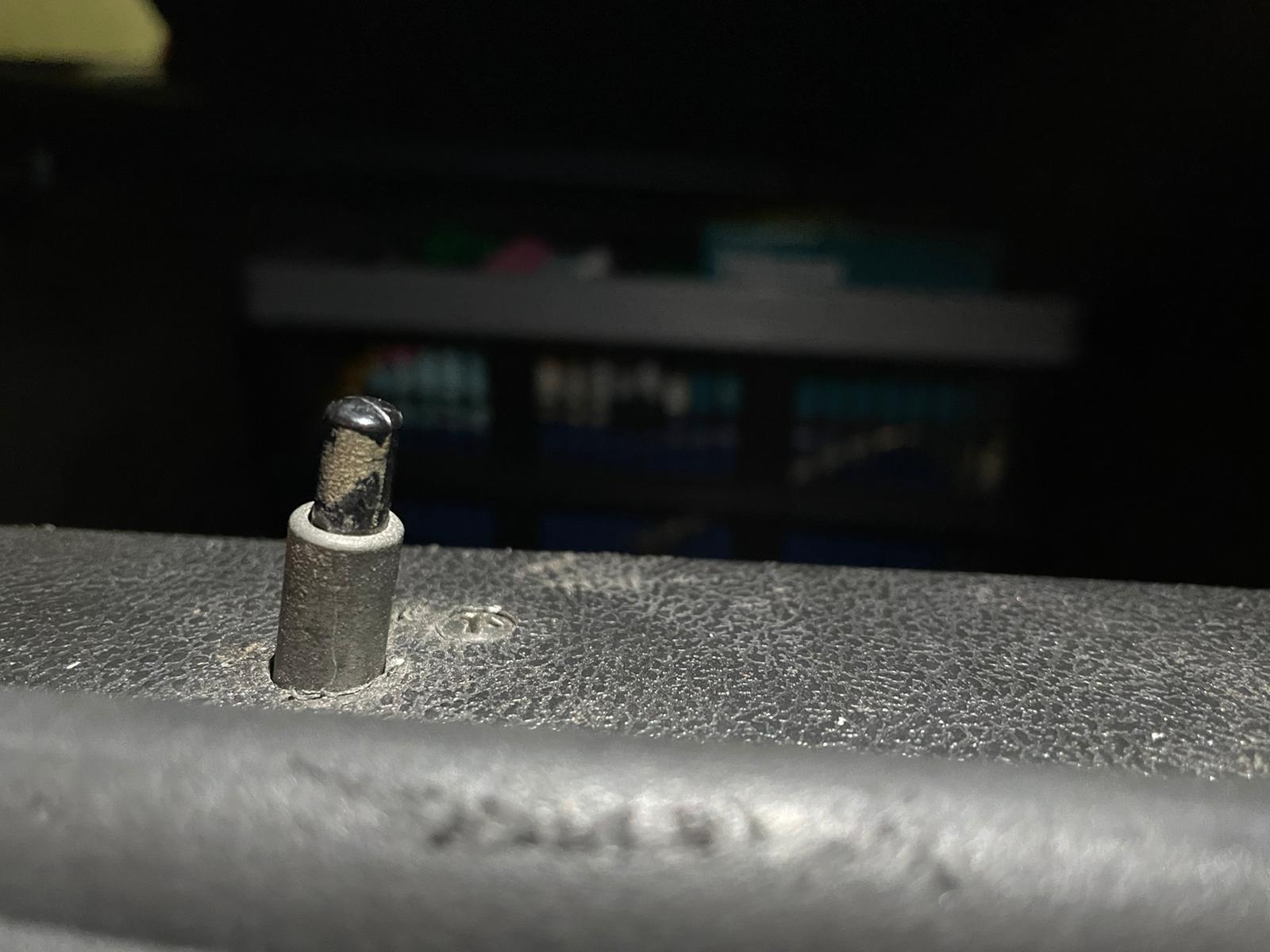

BeitragVerfasst am: Sa 02 Jan 21 19:23:34    Titel:
Anbei die fotos.

BeitragVerfasst am: So 03 Jan 21 20:39:11    Titel:
Hallo Norman,
ist definitiv vom Vorbesitzer nachgerüstet. Die Kennzeichenbeleuchtung hat in der Karosserie und auch im Teppich Aussparungen, damit der Kofferraum etwas
Licht bekommt. Ich würde den Schalter wieder abbauen. Nur hast du dann ein Loch in der Plastikabdeckung.
