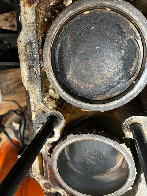

Um mir ein besseres Bild vom Zustand meiner gelagerten Motoren zu machen, habe ich mal ein paar Zylinderköpfe abgebaut.
Hier am Beispiel eines 2,5 L Motor ist deutlich zu sehen, das der im
Motor verbliebene Frostschutz auskristallisiert ist.
Dieses lässt sich nicht durch spülen entfernen.
Im Betrieb würde das zu erhöhter Temperatur des oder der Zylinder führen.
Bei einer Fahrt auf der Autobahn mit erhöhter Geschwindigkeit ist der Kolbenfresser vorprogrammiert.
Ich empfehle bei eingelagerte Motoren zumindest die Zylinderköpfe abzunehmen um das zu prüfen.
Der Aufwand lohnt sich auf jeden Fall
Bester Gruß Rolf
Zylinder 5 und 6 mit erheblichen Anhaftungen von auskristallisierten Frostschutz
