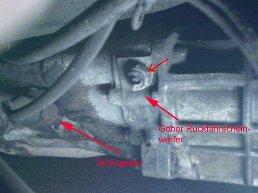

Habe noch eine Frage und zwar wo sitzt das Kontakt genau? Den ich habe am Getriebe ein Kontakt das nicht gesteckt ist, das Rückfahrlichtkontakt kann das nicht sein, den die Rücklichter gehen...
http://666kb.com/i/amj97brio1vk5kkff.jpg
BeitragVerfasst am: Sa 07 Apr 07 21:49:55    Titel:
Genau das ist eigentlich der Kontaktgeber für das Rückfahrlicht.
Der Geber für den Tacho ist das was vorne links auf dem Bild zu sehen ist.
Siehe Bild.
