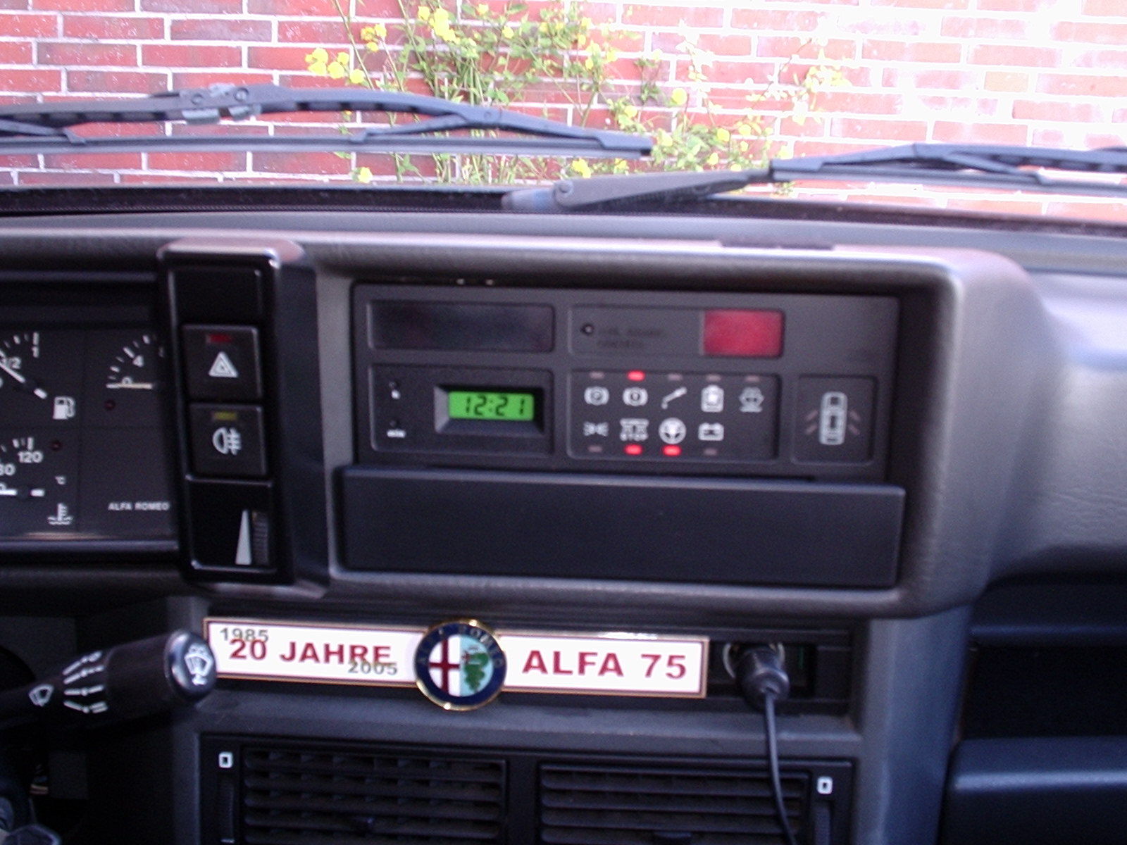

Also : Die Bremslichter leuchten nicht mehr ( beim Bremsen, ach was !),
das ARC zeigt an wie im Bild zu sehen, die beiden linken Lämpchen und das Rechteck leuchten beim Betätigen der Bremse auf und erlöschen beim
Loslassen des Bremspedals. Die Birnen sind neu, es liegt kein Strom
am Bremslichtkabel an. Sicherungen sind alle intakt ( Sichtprüfung). Könnte auch am Bremslichtschalter liegen, aber wo versteckt der sich ?
Ich bitte um Suchhilfe nach demselbigen.
Das andere Problem : die Benzinreservelampe brennt nicht mehr beim
Einschalten der Zündung, Tankuhr funktioniert normal. Das ARC lässt
wie im BIld zu sehen das rechteckige Fenster blinken und das Lenkradsymbol ( für " Anzeige" ) leuchten, manchmal ist aber auch genau
umgekehrt, Rechteck leuchtet, Anzeige blinkt; und machmal bleibt es
zwischendrin beim Fahren einfach aus, um nach 500 m wieder zu blinken Confused ... Wird die Kontrolllampe der Bezinuhr vom Tankgeber oder
von der Benzinuhr gesteuert ? Was bedeuten sie unterschiedlichen Blinkarten ( mal Dauerlicht, mal Blinken ), hat das etwas zu bedeuten ?
Hat die Reservelampe einen eigenen Geber ?
Danke für eine Antwort ! Gruß Alfa75

BeitragVerfasst am: Mi 18 Apr 07 14:24:38    Titel:
Bremslichtschalter findest Du, wenn Du das Bremspedal nach oben abgehst. Ist ein Kontaktschalter mit 2 Kabeln. Die Bremslichter haben in meiner Alfetta einen schwarzen 2kabelstecker im Kofferraum unter der linken Heckleuchte. Wenn der oxidiert oder auseinander ist, geht auch nix.
Aber das Übel ist eher bei Sicherungskasten/Bremslichtscahlter zu suchen, vermute ich
BeitragVerfasst am: So 29 Apr 07 22:32:06    Titel: Re: Bremslichter defekt
Siehe Antwort von Oliviero.
Prüf mal ob die Birne für die Reservelampe noch OK ist. Sie wird von einem eigenen geber angesteuert.
Normalerweise kommt nach dem Check erst Dauerlicht und nach einiger Zeit des Ignorierens das Blinken.
Wie gesagt, es gibt einen eigenen Geber der sich aber in der gleichen Einheit wie der Geber der Uhr befindet.
In Deinem Fall würde ich mal in erster Linie auf einen Wackelkontakt/ oxidierter Stecker/ und/oder Kabelbruch tippen
BeitragVerfasst am: Mi 02 Mai 07 14:42:59    Titel:
@ oliviero : Danke für den Hinweis ! Da musst`dich ja elendig verrenken,
um das Ding zu finden Shocked ! Aber bei abgenommener unterer Lenksäulenverkleidung kann man den Bremslichtschalter durch den
Spalt ganz gut sehen...er tat es nicht mehr, in Ermangelung eines Neuteils
habe ich ihn auseinandergeklipst und die verschmorten Shocked Kontakte
gesäubert. Jetzt leuchtet es wieder so wie es muss !
@ chris : Auch Danke ! War ein korrodierter Stecker ! Wenn man weiß,
wo man suchen muss, geht´s halt leichter... Wink
