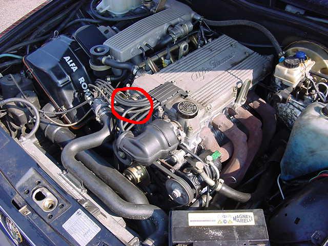

Phasensteller:
Den Motor im Leerlauf laufen lassen, dann am Phasenversteller 12V anlegen, der Motorlauf sollte dann unruhig werden oder der Motor absterben. Wenn dem nicht so ist, ist der Versteller kaputt.Crying or Very sad

am gibts vieleicht ein photo wie das mit dem phasenwandler aussieht bzw wo ich da genau draufhalten muß? die geschichte mit den verteilern werd ich mal testen....

So, das ist alles was ich auf die Schnelle so herbeizaubern kann:
unter den Zündkabeln hier rot umkringelt findest Du den Versteller, das ist ein Gummiüberzieher drüber, dahinter siehst Du dann schon die zwei Kabelschuhe...dann einfach Kabel ab und im laufenden Zustand mal 12Volt anlegen...
gutes Gelingen

BeitragVerfasst am: Di 24 Apr 07 15:36:56    Titel:
Rechts sitzt der Verteiler, links daneben der Phasensteller

Danke so stell ich mir das vor dann verstehe es sogar ich *g*
