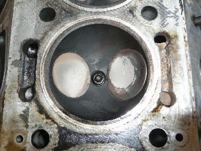

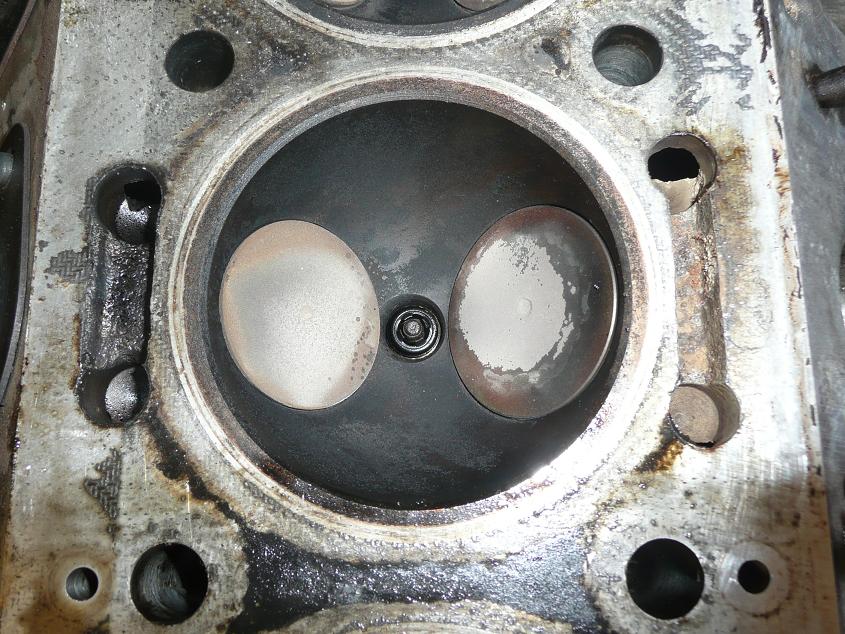

Vorab: es ist kein TransenMotor aber einer aus einem alten Alfa.
Vorgeschichte:
mehrere Stunden Autobahnfahrt - Drehzahl nie über 4800 (max6000)
dann unter Last rasselndes Geräusch - Leistungsverlust! dann langsamer Anstieg von Öl- und Wassertemperatur.
Bei der nächsten Möglichkeit abgestellt (wegen einer Baustelle im richtigen Moment Evil or Very Mad war das halt erst gefahrlos nach ca 12km möglich)
es gab vorher kein Bläuen oder Ölverlust. Temperaturen waren bis dahin ok - Geräuschkulisse auch.
Erste Vorortdiagnose: Weißes Kerzenbild. also zu mager gelaufen???
Bei der Kompressionsmessung: alles schön gleichmäßig auf den 4 Zylindern Wink - aber gleichmäßig 0 Exclamation keine Kompression mehr.
Zylinderkopf ist runter: alle 8 Ventile sind komplett undicht. Und vor allem an der Auslaßseite richtiggehend ausgeglüht Confused
Zylinder und Kolben sehen unbeschädigt und sauber (weiß wie die Kerzen) aus.
Weiter bin ich noch nicht - aber schon komisch oder???
Wem fällt dazu was ein?

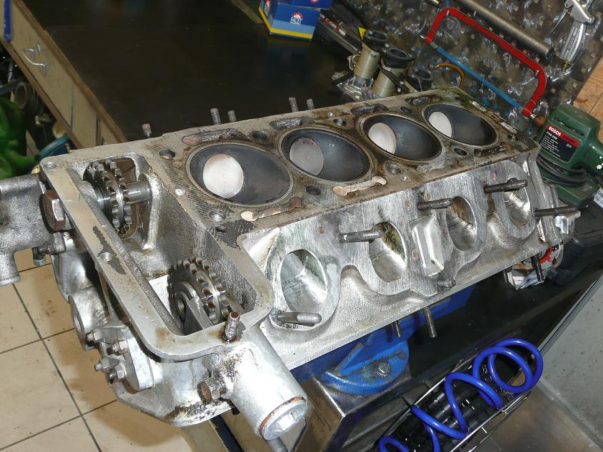

Der Motor ist mittlerweile komplett zerlegt. Folgendes Schadensbild:
Alle vier Zylinder haben sowohl defekte Einlass- wie Auslassventile - im Detail:
An den Verfärbungen der Ventilteller sieht man, das diese regelrecht geglüht haben müssen. An den Schäften etwas zu viel Spiel.
Verbrennung zu mager -> und daher eben zu heiß.
nix GL!!! .....ich schwörs bei der Ehre meiner ungezeugten Kinder!!!!
Die Ventilsitze zeigen den Verzug. Man kann gut die Spuren erkennen, wo es zwischen Sitz und Ventilteller durchgeblasen hat.
Keinerlei Rußspuren in den Einlasskanälen, also eher kein langsam anschleichender Schaden. Bzw keine Anzeichen dafür, das es das verbrannte Gemisch durch das Einlaßventil geblasen hätte.
Keine Falsch oder Nebenluft. Alle Gummis ok!
Kolben soweit ok - ebenso die Laufbuchsen. Lediglich wirklich minimale Fressspuren. Da hab ich den Motor wohl noch rechtzeitig abgestellt. Sollte ich nicht zu einem vertretbaren Kurs neue finden, lassen sich die alten weiterverwenden.
Pleuel, Pleuellager, Kurbelwelle und Lager in Ordnung und maßhaltig.
Nockenwellen absolut intakt. Um so einen Schaden (so schnell) an den Ventilen zu verursachen, müßte das Ventilspiel plötzlich massiv verstellt werden. Das geht doch eigentlich gar nicht, oder?
Peripherie wie Kühlsystem, WaPu etc in Ordnung.
Zylinderkopfdichtung intakt. Keinerlei Spuren von Öl im Wasser oder umgekehrt.
Ölstand, Wasserstand im Sollzustand!
Die Zündanlage ist mechanisch, also nicht auf Kennfeldzündung umgerüstet. Lt Peter bewirkt ein Fehler hier doch eine Verstellung der Zündung in Richtung spät: Die Folge wäre dann genau das Gegenteil dieses Schadensbildes.
Bleibt also als Ursache nur "Benzinzufuhr" oder "Vergaser", oder?
Der Kopf wird jetzt bei einem Motorenbauer überholt (Schäfte, Sitze, Ventile)
Alles andere, da jetzt eh auseinander, überholt. also alles, was sich bei der Gelegenheit eben anbietet.
Und dann sehen wir weiter. Ich hab so mal wieder die Gelegenheit viiiiieeeeeeel zu lernen. Confused
