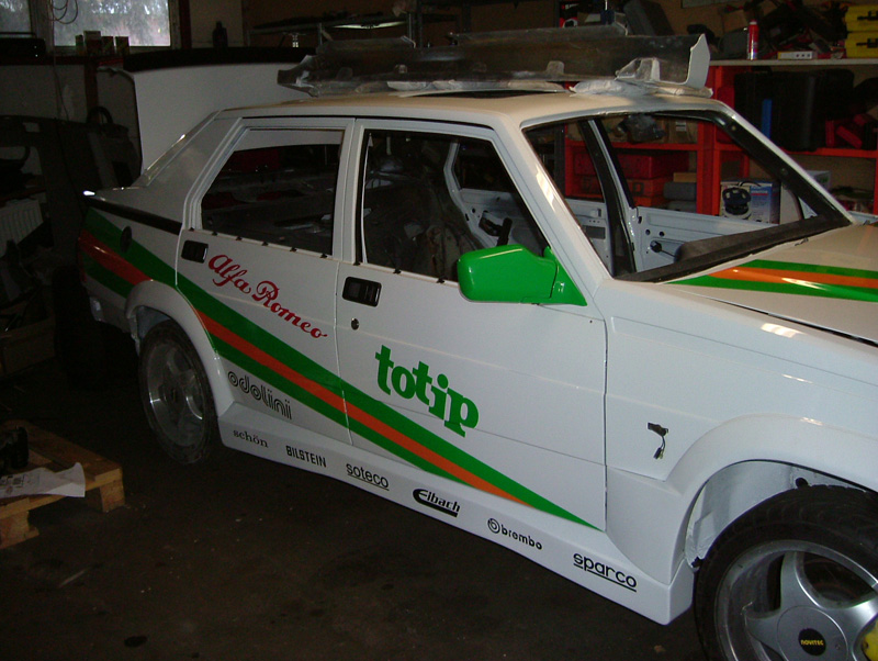

letzter stand. schweller und spiegel sind nur rangehalten
 Dateigröße:  195.71 KB
 Angeschaut:  932 mal

oooooooooh, wie kommt mir das bekannt vor Evil or Very Mad Solche Tage hab ich auch schon viel zu oft erlebt.
Das Ziel muß halt mit viel Schweiß erkämpft werden. Aber was da bislang auf den Fotos zu erkennen ist, schaut ja schon sehr vielversprechend aus!
>>>>>complimenti<<<<<
dranbleiben
Wink Werner
BeitragVerfasst am: Mo 06 Aug 07 16:07:16    Titel: Re: es gibt tage, da klappt irgendwie nichts
>>>>>complimenti<<<<<
Eben ! Die Bilder geben doch Auftrieb ! Very Happy
Gruß Alfa75
BeitragVerfasst am: Mo 06 Aug 07 21:28:45    Titel:
Ja, das nimmt Formen an... Sieht sehr gut aus.
