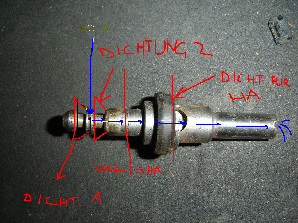

wenn ein bremskraft regler undicht ist gibt es 2 grunde. zuerst muss man verstehen wie er funktioniert.
er arbeitet so das der druck in den vorderen bremsem den kolben bewegt und den kreislauf fur die hinteren bremsen schliesst( eigentlich reduziert). das passiert bei einem bestimmten druck und man bemerkt es so das sich der kolben um 2-3mm bewegt.
wenn flussigkeit aus dem loch im kolben rauskommt ist der vordere kreislauf undicht, genauer, die vordere linke bremse. wenn flussigkeit um den kolben raus kommt ist der hintere kreislauf undicht. ofter ist es das der vordere undicht ist. das ist so weil der kolben 2 dichtungen hat, zwischen den 2 dichtungen ist ein kleines loch und wenn das erste dichtung undicht ist geht flussigkeit durch das loch raus, aber die bremse funktioniert noch immer wegen des 2. dichtung. das ist nur so das man es bemerkt und ersetzt.
