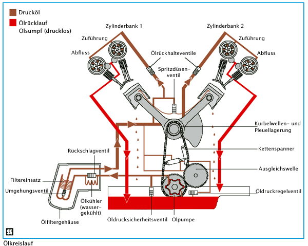

Das Öl kommt aus der Ölwanne. Wird von dort via Pumpe angesaugt und an die vorgegeben Schmierstellen gepumpt.
Anbei mal ein Bild damit das Schema verstanden wird.
Bitte nur als Schema sehen - es funktioniert zwar bei fast allen Motorn gleich aber auch nur fast... Es muß also speziell beim TS nicht ganz so sein.

hi chris,
soweit so klar. aber wo genau tritt das von der pumpe geförderte öl im kopf aus?
ich frage, weil meine auslaßnockenwelle innerhalb der letzten 500 km zu nem haufen schrott mutiert ist und ich mich frage, ob die ölversorgung des kopfes dafür mitverantwortlich ist.
