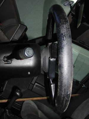

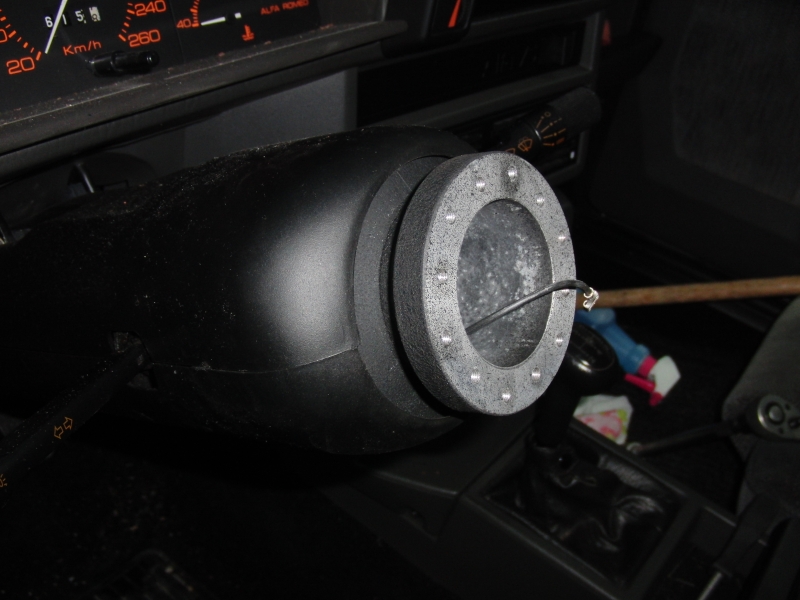

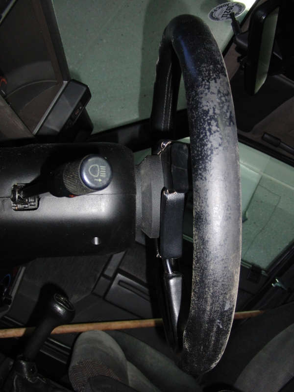

Ich hab des Rätsels Lösung! Very Happy
Ich hab mir bei ebay ne Nardi-Nabe mit zweitem Lochkreis für MOMO-Lenkräder bestellt und das Teil paßte tatsächlich. Man muß dazu allerdings die Lenkradverkleidung öffnen und die Nabe verdeckt dann von innen das Loch. Da ich nur das Patent kenne, wo die Nabe das Loch von außen verdeckt wollt ich sie schon zurückschicken, aber der Verkäufer gab mir dann den Hinweis.
Sie hat übrigens den Vorteil, daß das Lenkrad etwas weiter raus kommt. So 2-3 cm. Das find ich sehr angenehm, weils mir original doch etwas weit weg ist.
Also auf der Schachtel steht: COD. 4303.14. 0109 S/PULS.
Sie paßt auf 33/75/90 und 164
Anbei noch ein paar Bilder!

BeitragVerfasst am: Di 09 März 10 12:46:17    Titel:
Danke für die Info! Handelt es sich um diese Auktion? Oder um diese? Letztere hatte ich versucht und die passte nicht, weil ich sie nicht weit genug reinstecken konnte´und so die Lenkradverkleidung nicht wieder zusammen ging.
Wobei ich nun etwas irritiert bin: Die Nabe lässt sich doch mit der Verzahnung am unteren Ende über die Verzahnung der Lenkstange stecken?! Mein Versuch scheiterte daran, dass dies beides vom Durchmesser nicht passte und die Nabe sich eben nicht vollständig aufstecken ließ.
BeitragVerfasst am: Di 09 März 10 13:11:48    Titel:
Es handelt sich um diese: Nardi-Nabe
Ja, das läßt sie sich.
Verzahnung und Durchmesser passen. Und sie geht auch ganz drauf.
