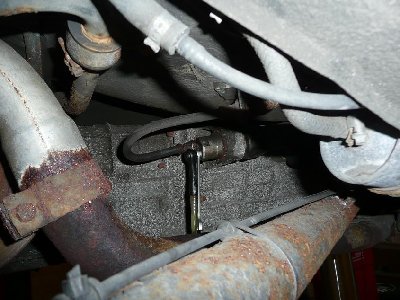

Bitte wer weis das?
Auf dem Foto sieht´man den Kupplungszylinder vom 75 3.0. Die Entlüftungsschraube gehört nach oben, klar!
Aber es ist doch richtig, das die Hydraulikleitung beim 3.0 von hinten kommt oder? Beim TS ist das anders rum?
Ich hab gerade kein Vergleichsauto, bzw Unterlagen zur Hand und fang an an mir selbst zu zweifeln Confused
Hilfe!!!
 Dateigröße:  97.83 KB
 Angeschaut:  1510 mal
BeitragVerfasst am: Fr 14 Dez 07 10:14:28    Titel: Re: Kupplung 3.0 vs TS
Ja, die einen haben eine gezogene, die anderen eine gedrückte Kupplung, da sind die 4+6zyl unterschiedlich - ich denke aber man kann da umbauen? beim Getriebetausch meines 75ers werde ich es dann näher wissen
BeitragVerfasst am: Fr 14 Dez 07 10:32:39    Titel: Re: Kupplung 3.0 vs TS
Danke, dann ist alles klar!
zumindest die Getriebeglocke vom 3.0 hat an der Stelle, an der beim TS der Zylinder sitzt ein Auge zur Aufnahme. Umgekehrt hab ich jetzt gar nicht geschaut........
In jedem Fall ist auch die Leitung anders geführt (logisch) und beim TS kürzer.
