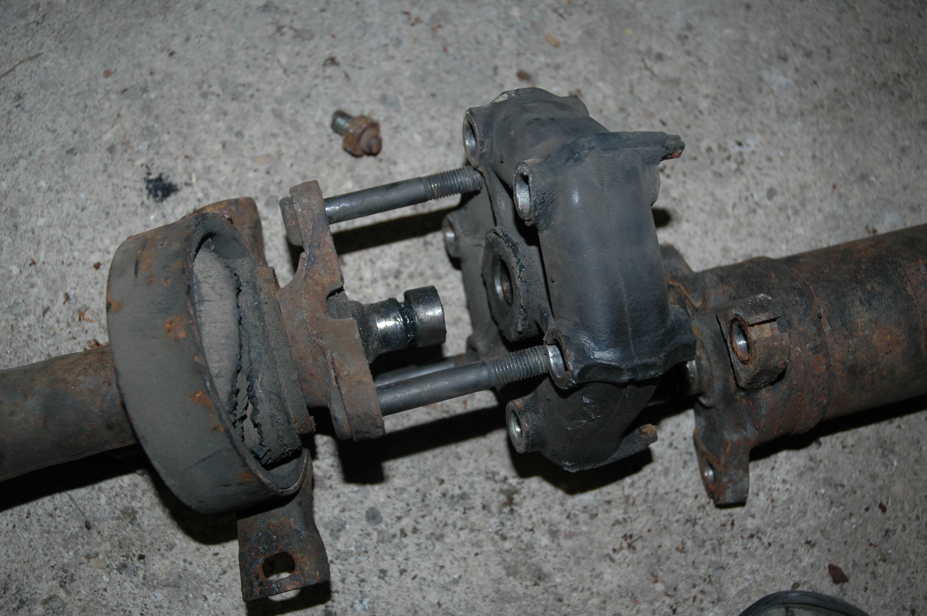

Ich hab heute eine Kardanwelle von einem Alfa 90 ausgebaut. Die mittlere Hardy war auf alle Fälle da drin. Im nachhinein wollte ich sie wieder zusammenstecken und siehe da ....... Die Hardy passt nicht mehr !?!? Shocked
kann mir das wer erklären ???

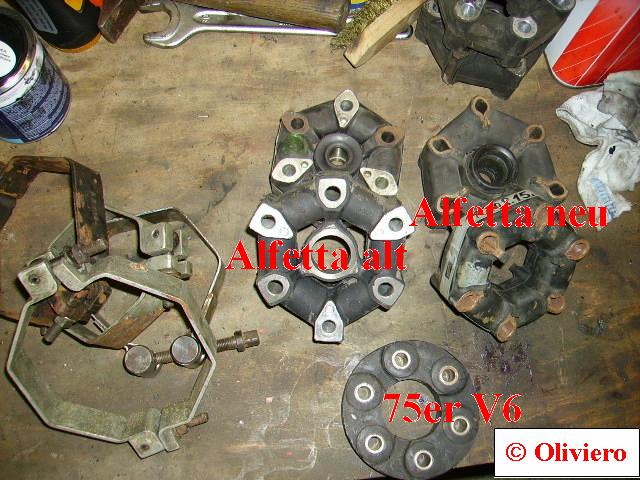

Die Hardyscheibe weitet sich (nicht nur) im Laufe der Zeit.
Für den Ein- und Ausbau der Scheiben gibt es ein spezielles Werkzeug in Form einer großen Schlauchschelle.
Da außer dem Herrn aus Maria Dingsda, bei Dir in der Nähe wahrscheinlich niemand so ein Werkzeug haben dürfte, kann hilfsweise auch eine große Schlauchschelle helfen. Wenn Du keine so große hast, dann häng einfach mehrere gleiche Schlauchschellen aneinander.
Zieh dann die Schlauchschelle(n) soweit an bis der Durchmesser wieder zu den Stehbolzen/ Schrauben paßt. Nicht vergessen die Schlauchschelle wieder zu entfernen. Wink
Im Ur- oder Neuzustand der Scheibe ist diese übrigens mit einem Stahlband gesichert. Dieses sollte im Regelfall erst nach der Montage entfernt werden.

OK chris das erklärt zumindest ansatzweise meine frage.
Ich habe allerdings auch eine neue hardy die mit einem stahlband gesichert ist. Die passt aber auch nicht auf die stehbolzen.
muss ich die neue dann auch zusammenziehen ??

Eigentlich nicht. Normal passen die immer so drauf.
Eventuell hat die Welle einen Schlag? Einfach mal die Bolzen nachmessen. Sollten zueinander das gleiche Maß haben.
Ansonsten eben die neue Scheibe etwas beispannen. Viel kann es ja nicht sein. Oder etwa doch?

schon !! in etwa soviel wie auf dem bild mit der alten scheibe.
wenn man einen bolzen aufs loch hält dann stimmts bei den anderen beiden um ca 1cm nicht.

Bolzen nachmessen - vielleicht sind die krumm. Wenn dem so ist, austauschen. Ansonsten die Hardyscheibe etwas vorspannen und montieren.

OK werd morgen mal nachmessen. obwohl ich nicht glaube dass die krumm sind.
da fehlt es ja um häuser.
aber ich werd das morgen noch mal nachkontrollieren.

ich glaube mir einzubilden das die hardyscheiben von 90 4-zyl. und 90 v6 unterschiedlich groß sind, auf dem foto würde ich auf v6-hardy tippen, die 4 zyl sind am rand eckig
Besagter Herr hatte da so einen Werkstattthread drüber Twisted Evil
...links im Bild das sind die Dinger.
http://www.alfaforum.de/kb.php?mode=article&k=55
BeitragVerfasst am: Fr 28 Dez 07 19:51:28    Titel:
Handelt sich um einen V6 - Ihr beide solltet Euch mal bzgl der Resteverwertung austauschen...
