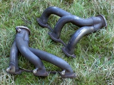

Hi Leute,
passen eigentlich die Fächerkrümmer vom 164 auf den 75 oder GTV wie
es hier behaubtet wird?
Das sie an den Motor passen ist schon klar, oder?
Aber stimmt dann der Anschluß an den Vorschalldämpfer noch?

Auf der Abbildung fehlt ja der Verbindungsteil von den Krümmern zum Kat (beim 75). Der ist sicher nicht gleich, da die Motoren ja unterschiedlich eingebaut sind.
Ob die Krümmer ansich gleich sind, kann ich nicht sagen, zumindest sehen die meines 75 ähnlich aus.

hier
Könnte passen , siehe Anhang ... erscheint mir aber etwas kürzer .

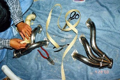

Das ES30 - Krümmer - Bild ist von Chris geklaut ... Embarassed

Dazu noch eine Frage : welchen Vorteli hat man denn vom Umwickeln der
Krümmer ?
Danke !
Gruß Matthias

BeitragVerfasst am: Mi 23 Jan 08 14:33:48    Titel:
Krümmer ?
Man verringert die Wärmeabstrahlung.
Age
BeitragVerfasst am: Mi 23 Jan 08 15:08:59    Titel:
Krümmer ?
...und der KAT heizt sich schneller auf - man muss ja auch an die Umwelt denken Wink
BeitragVerfasst am: Mi 23 Jan 08 16:06:28    Titel:
Krümmer ?
....also vorher einen fächer - und dann einen kat ist so und so fürn booty oder einfach tard
(zumindest wenn es nicht irgendein sportkat ist)
cap
BeitragVerfasst am: Do 31 Jan 08 00:40:10    Titel: Re: Fächerkrümmer für V6
Hi Leute,
Habe es dem Verkäufer schon geschrieben, die Teile passen nur auf quer eingebaute 24V.
Wer darauf bietet und meint die Teile passen auf den 12V im 75, GTV6 usw.? Selber Schuld. Rolling Eyes
